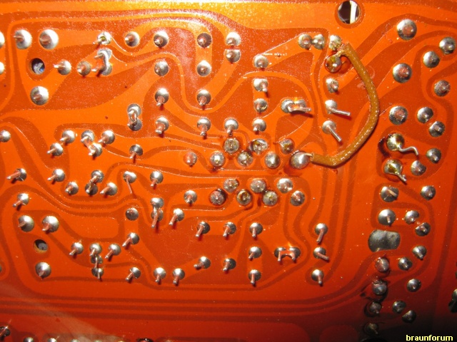

So sieht das gute Stück von innen aus, absolut unverbastelt. Erstaunlich, das Gerät hat 10 Feinsicherungen. Bj. 1971

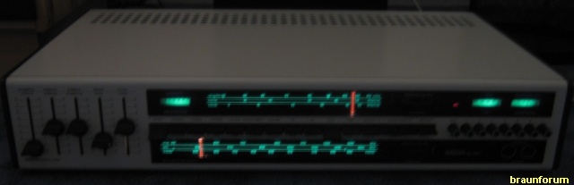

Nicht meine Abbildung, aber gleiches Gerät.

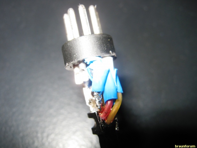

Hmm....bevor wir nun aneinader vorbeireden poste ich mal ein Bild von der Steckerbelegung. Der Stecker wurde von mir neu angelötet, da der alte einen Wackelkontakt hatte. Die linken beiden Pins wurden frei gelassen...
Dem Wega fehlt in der Tat so eine Überbrückung.

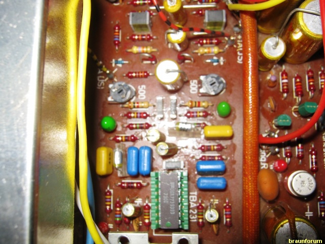

Ausschnitt des Entzerrerverstärkers (ganz rechts die Lötstellen der drei Dinbuchsen)
Was meint ihr dazu?

Der Fehler war ja so gesehen nur im Entzerrer zu suchen und dieser besteht laut Schaltplan aus etwa 40 Bauteilen. Die Hälfte davon Widerstände (uninteressant), die andere Hälfte Styroflex Folienkondensatoren ) + 4 Keramikkondensatoren (auch uninteresannt), da eigentlich nie kaputt. Was bleibt dann noch?
Der Operationsverstärker TBA 231 (gibt es für 50 cent bei Reichelt) 3 Tantals und 4 Elkos.
Also alle Tantals rausgeschmissen (da erfahrungsgemäß sehr defektanfällig) und die 4 axialen Frakos a 4,7 mf zur Sicherheit mal mit (auch wenn die sehr zuverlässig sind)
Dann noch die Lötstellen der Buchse nachlöten, sicher ist sicher.
Wenn es dann immer noch nicht geklaptt hätte, wär als nächstes der IC rausgeflogen., war aber Gott sei Dank nicht nötig. Ich tippe mal auf einen defekten Tantal.
Außerdem brauchte ich gemäß Schaltplan ja eigentlich nur auf der rechten Seite des Entzerrer-Verstärkers zu suchen und das schränkt die Auswahl nochmals erheblich sein. So viel geht dann auch noch ohne Elektronikkenntnisse und Meßtechnik. Löppt wieder....
