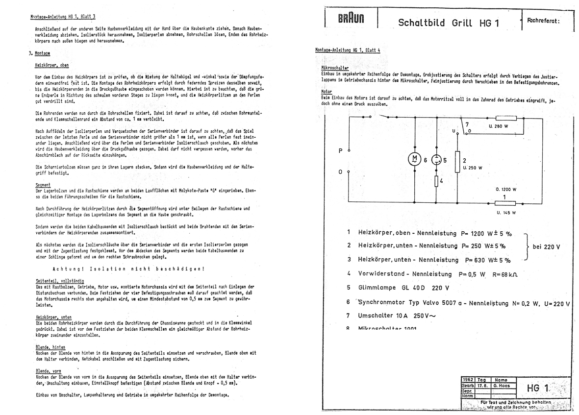

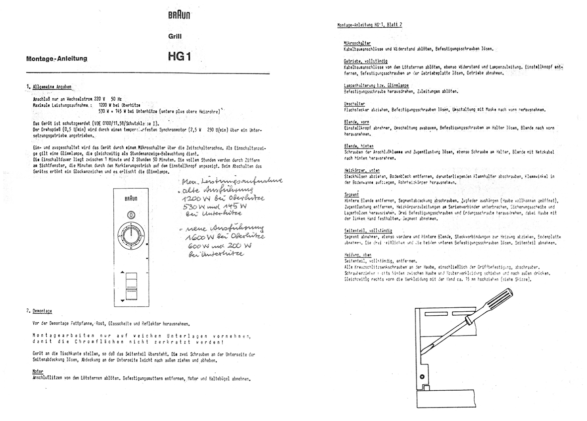

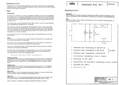

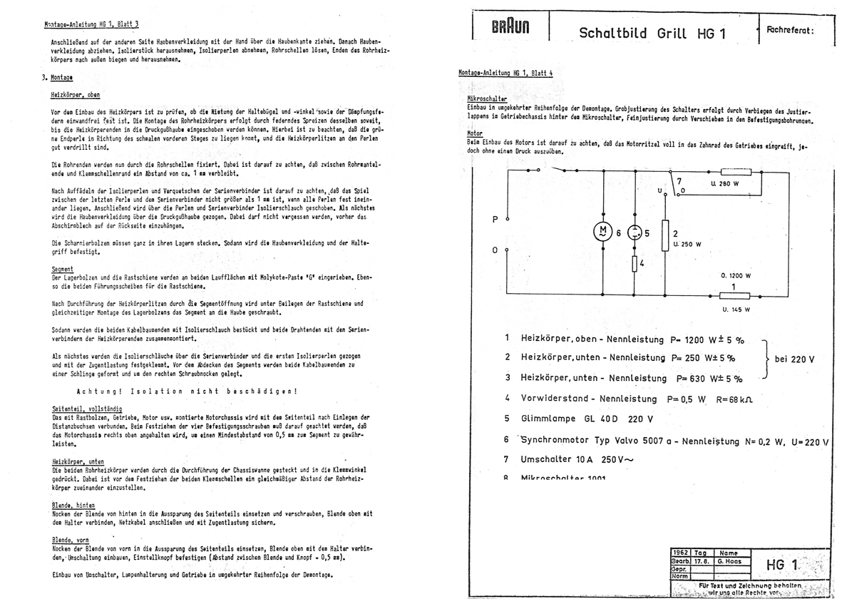

hallo jürgen,
da hilft nur alle anschlüsse prüfen, ob irgendwo, evtl.
bei erwärmung fehlstrom entsteht (isolierungen?)
hier die montageanleitung.
