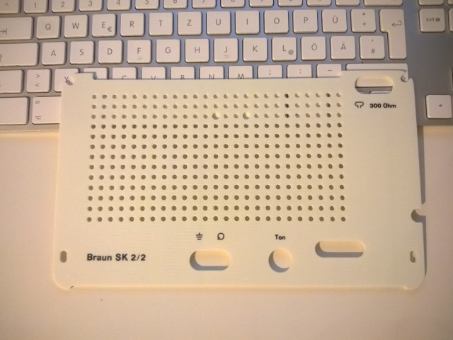

SK2/2:
Rückwände, Auflage 42 Stück, 2012-2014, im Unterschied zum Original aus GFK gefertigt. Beschriftung bei den ersten 12 Stück mit Decals, dann Siebdruck (vergriffen)

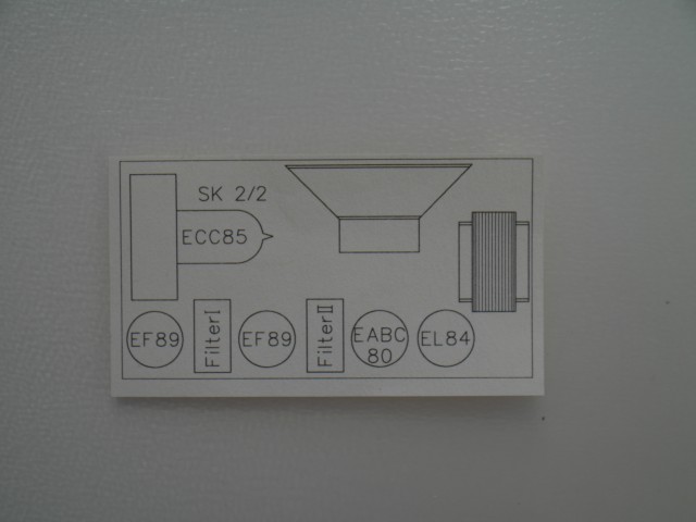

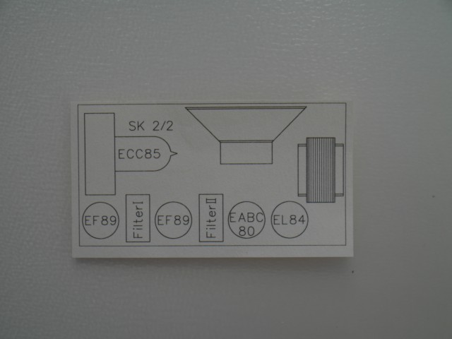

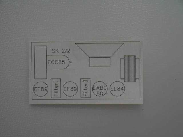

Röhrenlageplan, Auflage ca. 40 Stück, 2012-2014, auf gealtertem Papier gedruckt. (vergriffen)

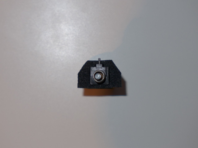

Dichtung für Scherkopfantrieb und Langhaarschneider, Auflage 10 Stück, 2015, im Unterschied zum Original aus Neopren gefertigt. (vergriffen)

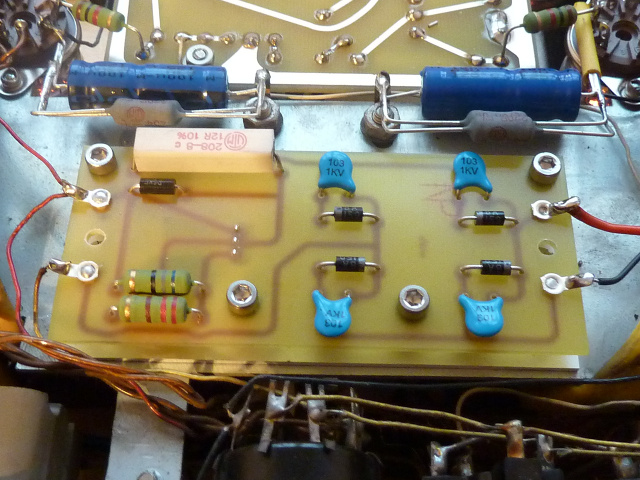

Ersatzschaltung für Selengleichrichter Siemens B250C250, Auflage 5 Stück, 2014, Unterschied zum Original auf den ersten Blick erkennbar. (vergriffen)

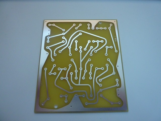

Hauptplatine, Auflage 2 Stück, 2014, im Unterschied zum Original aus GFK gefertigt, Leiterbahnen versilbert. (vergriffen)

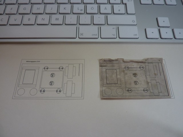

Röhrenlageplan, Auflage 5 Stück, 2014, auf gealtertem Papier gedruckt. (vergriffen)
