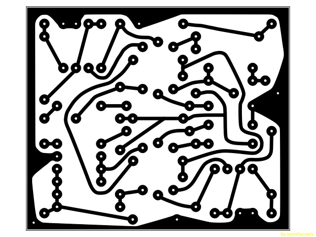

hier mal ein kurzer Zwischenstand.
Ich habe jetzt mal mit Sprint Layout und Target herumprobiert.
Gekrümmte Leiterbahnen sind da zwar mit etwas Aufwand möglich, Masseflächen, die nicht aus Kreisen, Dreiecken oder Rechtecken bestehen aber wohl nicht.
Die Programme sind für mein Vorhaben also untauglich.
Ich werde wohl auf das bewährte QCad als Zeichenprogramm zurückgreifen.
Hier mal ein erster Wurf:
- Beiträge: 2837
Servus Thomas,
sieht doch schon mal gut aus.
Wie wäre es mit EAGLE?
http://www.cadsoft.de/download-eagle/freeware/
Hier gibt es noch was zu Masseflächen:
http://www.mikrocontroller.net/topic/1650
Hallo Gereon,
Eagle will ich mir auch noch ansehen. Da gibt es auch eine Linux Version
Ich befürchte aber, dass auch da keine Freihandflächen mit fließenden Konturen möglich sind. Das ist heute beim Layouten ja auch nicht mehr üblich.
Alternativ wäre natürlich auch ein redesign des Layouts mit winkligen Leiterbahnen und Flächen möglich.
Mal sehen, noch bin ich nicht sicher wie ich vorgehe.
Moin Friedel,
Polygonzüge kann Target auch, aber die sind dann nicht gerundet. Soweit ich das jetzt auf der Internetseite von Eagle nachgelesen habe, ist das dort auch so.
Mehrlagig ist bei der simplen Schaltung des CV 11 dann doch etwas überzogen und ich will mich dem Original ja weitestgehend annähern.
Werde mir das Programm die Tage trotzdem noch mal näher ansehen. Installiert habe ich es jedenfalls schon mal.
So speziell habe ich mir Eagle nicht angeschaut. Das Polygon passt sich der Rundung der Leiterbahnen an. Da kann man auch Einstellen, wie weit der Abstand Polygon - Leiterbahn dann ist.
Auf alle Fälle ist dann die hochwertige Platine im Gegensatz zur Original PappPlatine um Quantensprünge besser und hält mit entsprechenden Röhrensockel für die Ewigkeit.

seit 3 Wochen arbeite ich jetzt mit dem Programm KiCat.
Als erstes "Braun" Projekt habe ich mir den Clipping Verstärker vorgenommen.
Wahrscheinlich das am seltensten revidiert, zu reparierten Platinen Bauteil.
Ziel
Nachbau der vorhandenen Platinen der A2 Verstärker auf NICHT kommerzieller Basis!
Ich tue diese OHNE Schaltplan. Bin also direkt nur im Platinen Design unterwegs.
Fehler die auftreten muss ich dann natürlich auf der Platinen prüfen.
Ich mache das weil ich BRAUN einfach gut finde.
Grund
1. Meine Platinen sahen oft schlecht aus. Wenn aus der Bucht gekauft und jemand dran war der nicht löten könnte. Selbst mir sind mal Lötpads abgebrochen/gerissen. ( und wie dann die Platine aussieht muss ich wohl keine sagen)
2. Gibt es hier und da Verbesserungen, die wohl eher den aktuellen technischen Möglichkeiten geschuldet sind.
Z.B.
Beid-Seitiger Druck (Benefit: wenn du mal versucht hast die richtige Lötstelle für einen Widerstand oder Elko zu finden)
Was ich persönlich spannend finde - Via . da einige der Designs auf der Platine häufig und sinnvoll Jumper einsetzten, kann man diese Eleganz auf die Oberseite legen (4 Logik macht da aus meiner Sicht keinen Sinn). Welchen Einfluss das auf Sound und Elektrische Faktoren hat weiss ich nicht.
Von aktuellen Bauteilen /Bemaßungen mal abgesehen. (Relais, Volumen Poties von der Hifi-Zeile)
Oder eben auch gleich den A2/1 mit CD Eingang zu modifizieren. Ihr wisst es selber.
Warum der Clipping Verstärker
Aktuell hab ich mir die Platine zur Endstufe vorgenommen
Hier hab ich unter anderem auch vor die Messpunkte mit einzuarbeiten.
Das kann Grundsätzlich auf jeder Platinen passieren. Aber wenns um die 15mV geht ist das doch recht fummelig und wer schon mal n CD Player von Braun offen hatte (Sony PCB) der weiss wie einfach es sein kann.
Fertigungsprozess. via https://jlcpcb.com
Dazu habe ich meine Dateien bei einem chinesischen Anbieter hochgeladen. Super Prozess mit 2 mal review Möglichkeiten etc.
Ich hab am 25.05. bestellt und heute am 2.6. waren die da. -> ich glaub, mehr geht nicht!
Kosten:
5 Stück waren Minimum
37$ hab ich inkl. Fracht bezahlt. 7,4$/PCB
Das ist für die gebotene Qualität i.o.
Ich tippe mal auf knapp 20-30€ für die größte Platine aus dem Gerät.
wie weiter?
Also ich mach weiter.
Was ich mir vorstellen kann.
Noch jemand?
Lars
Ziel
Grund
Z.B.
- Ende und Anfang war gut und überschaubar - nach 5 Tagen (Abends) hatte ich einen Stand den mal mal "hübsch" nennen konnte/liegt im Auge des Betrachters
- Lerne den Umgang mit dem Program ohne vom Hölzchen zum Stöckchen zu kommen
- Klare Maße Form und Bohrungen) sowie gut erreichbare "alte" Komponenten die es galt im Footprint Editor Nachzuzeichnen
Kosten:
wie weiter?
Noch jemand?
Lars

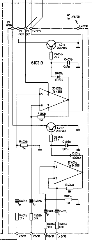

Interessanter Ansatz, ich hatte noch nie ein Problem damit aber es ist gut zuwissen das Du da am Ball bleibst.
Hier noch ein Ausschnitt aus dem SP: Vergleichstypen:
für die ISS92 Diode kannst Du eine 1N4148 verwenden,
Den 2SC945 gibts ja noch zB bei Reichelt für ein paar Cent.

Lieben Dank für dein Feedback!
Aktuell gibt es schon einen zweiten Entwurf.
Dickere Leiterbahnen - Routing auf Front und Rückseite.
Bohrungen für LV Kabel vergrößert.
Einige Footprints angepasst
Padgrössen bei allen Bauteilen vereinheitlicht (mehr Fläche, größeres Bohrloch)
Falls jemand mitmachen möchte. Einfach PN
Gruß Lars
Gruß Lars
