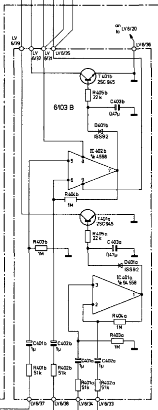

seit 3 Wochen arbeite ich jetzt mit dem Programm KiCat.
Als erstes "Braun" Projekt habe ich mir den Clipping Verstärker vorgenommen.
Wahrscheinlich das am seltensten revidiert, zu reparierten Platinen Bauteil.
Ziel
Nachbau der vorhandenen Platinen der A2 Verstärker auf NICHT kommerzieller Basis!
Ich tue diese OHNE Schaltplan. Bin also direkt nur im Platinen Design unterwegs.
Fehler die auftreten muss ich dann natürlich auf der Platinen prüfen.
Ich mache das weil ich BRAUN einfach gut finde.
Grund
1. Meine Platinen sahen oft schlecht aus. Wenn aus der Bucht gekauft und jemand dran war der nicht löten könnte. Selbst mir sind mal Lötpads abgebrochen/gerissen. ( und wie dann die Platine aussieht muss ich wohl keine sagen)
2. Gibt es hier und da Verbesserungen, die wohl eher den aktuellen technischen Möglichkeiten geschuldet sind.
Z.B.
Beid-Seitiger Druck (Benefit: wenn du mal versucht hast die richtige Lötstelle für einen Widerstand oder Elko zu finden) :wall:
Was ich persönlich spannend finde - Via . da einige der Designs auf der Platine häufig und sinnvoll Jumper einsetzten, kann man diese Eleganz auf die Oberseite legen (4 Logik macht da aus meiner Sicht keinen Sinn). Welchen Einfluss das auf Sound und Elektrische Faktoren hat weiss ich nicht.
Von aktuellen Bauteilen /Bemaßungen mal abgesehen. (Relais, Volumen Poties von der Hifi-Zeile)
Oder eben auch gleich den A2/1 mit CD Eingang zu modifizieren. Ihr wisst es selber.
Warum der Clipping Verstärker
  • Ende und Anfang war gut und überschaubar - nach 5 Tagen (Abends) hatte ich einen Stand den mal mal "hübsch" nennen konnte/liegt im Auge des Betrachters
  • Lerne den Umgang mit dem Program ohne vom Hölzchen zum Stöckchen zu kommen
  • Klare Maße Form und Bohrungen) sowie gut erreichbare "alte" Komponenten die es galt im Footprint Editor Nachzuzeichnen
Hier ein paar Bilder vom Prozess.
Aktuell hab ich mir die Platine zur Endstufe vorgenommen
Hier hab ich unter anderem auch vor die Messpunkte mit einzuarbeiten.
Das kann Grundsätzlich auf jeder Platinen passieren. Aber wenns um die 15mV geht ist das doch recht fummelig und wer schon mal n CD Player von Braun offen hatte (Sony PCB) der weiss wie einfach es sein kann.
Fertigungsprozess. via https://jlcpcb.com
Dazu habe ich meine Dateien bei einem chinesischen Anbieter hochgeladen. Super Prozess mit 2 mal review Möglichkeiten etc.
Ich hab am 25.05. bestellt und heute am 2.6. waren die da. -> ich glaub, mehr geht nicht!

Interessanter Ansatz, ich hatte noch nie ein Problem damit aber es ist gut zuwissen das Du da am Ball bleibst. :thumb:
Hier noch ein Ausschnitt aus dem SP:
Vergleichstypen:
für die ISS92 Diode kannst Du eine 1N4148 verwenden,
Den 2SC945 gibts ja noch zB bei Reichelt für ein paar Cent.
