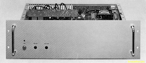

nicht schlecht - die Ausgangspegelsteller des HiFi-Ela-Leistungsverstärkers ELV 500/1 auf der Frontplatte links könnten z.B. auch passen.
Beiträge: 1236
#7 Beitrag von Rainer Hebermehl » 15.02.2011, 18:35
Bingo Norbert und Langer !
2 716 110 War der ELA Verstärker ELV500
Hier Vorverstärkerpegelplatte
