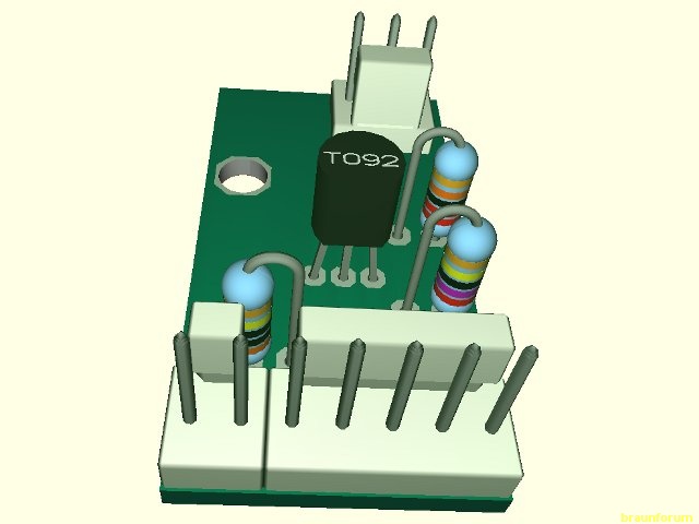

Diesmal ging es um ein Mini-Platinchen von 17x32mm für den IR-Empfänger und eine Duo-LED.
Das ganze soll am Ende so aussehen:
