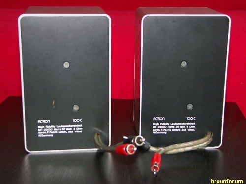

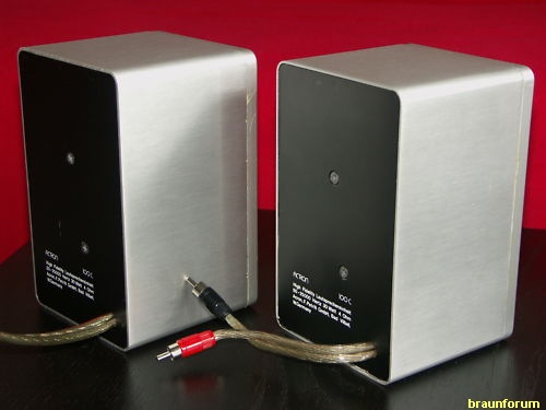

Mittlerweile hab ich auf Ebay Boxen gefunden: Acron 100c.
Erhalten hab ich sie noch nicht, müsste aber wenn alles klappt die Woche kommen.
Meine Frage dazu: Die Boxen wurden an den Kabeln wohl modifiziert. Gibt es im Handel Kabel, die von Cinch auf normale LS-Kabel adaptieren? Sodass ich das andere Ende in den A1 einklemme?
Google half da wenig.
Ansonsten sei anzumerken, dass bei den Chasis die Schaumsicken auf Gummi gewechselt wurden, die Bilder muten einen gepflegten Zustand an.
Würde die entsprechenden Kabel halt schon vor Erhalt einkaufen, um dann möglichst schnell den Betrieb… :D

da hat einer sehr originell gefrickelt und cinchstecker als Lautsprecherstecker mißbraucht. Du wirst nicht ums Löten herumkommen; entweder besorgst Du Dir cinchkupplungen, an die Du das Lautsprecherkabel anlötest oder Du schneidest die cinchstecker ab und machst mit Bananensteckern eine Verlängerung an die viel zu kurzen Kabelstummel.
Viel Erfolg! Andreas

ich würde erst mal schauen, ob man die LS nicht beschäftigungslos öffnen und neue Kabel einbauen kann.
Die Originalkabel sind deutlich dünner und mit einer Kabeldurchführung eingesetzt.
So wie das jetzt aussieht, könnte es sein, dass die LS nicht mehr dicht sind.

Öffnen lassen sie sich nicht, da hat der Verkäufer ordentlich gebastelt, das Entfernen der beiden hinteren Schrauben bewirkt garnichts, das Frontgitter lässt sich auch nciht abmachen, scheinbar mit Silikon oder sowas festgemacht. Ohne die Dinger kaputtzumachen wüsste ich jetzt nicht, wo und wozu ich die öffnen sollte – Gummisicken sind drauf, ist durchs Gitter auch erkennbar.
Die Kabel dürften 4mm Dick sein, mit Mantel etwa 5. Die Cinch-Anschlüsse sind gelötet.
Lüsterklemme wäre wohl tatsächlich das einfachste… Die Bananenstecker sind zwar hübsch, sicherlich auch richtig einfach umzusetzen, ich als Laie fühle mich aber vorher grad etwas überfordert damit, wie das auszusehen hat.
Die einfachste Variante wäre wohl: http://www.hardware-rogge.com/images/pr ... 5857_0.jpg
Und das andere Ende einfach abschneiden und ab in den Verstärker. Müsste gehen?

Lüsterklemmen-Lösung hat prima geklappt, Lautsprecher funktionieren, alles prima.
