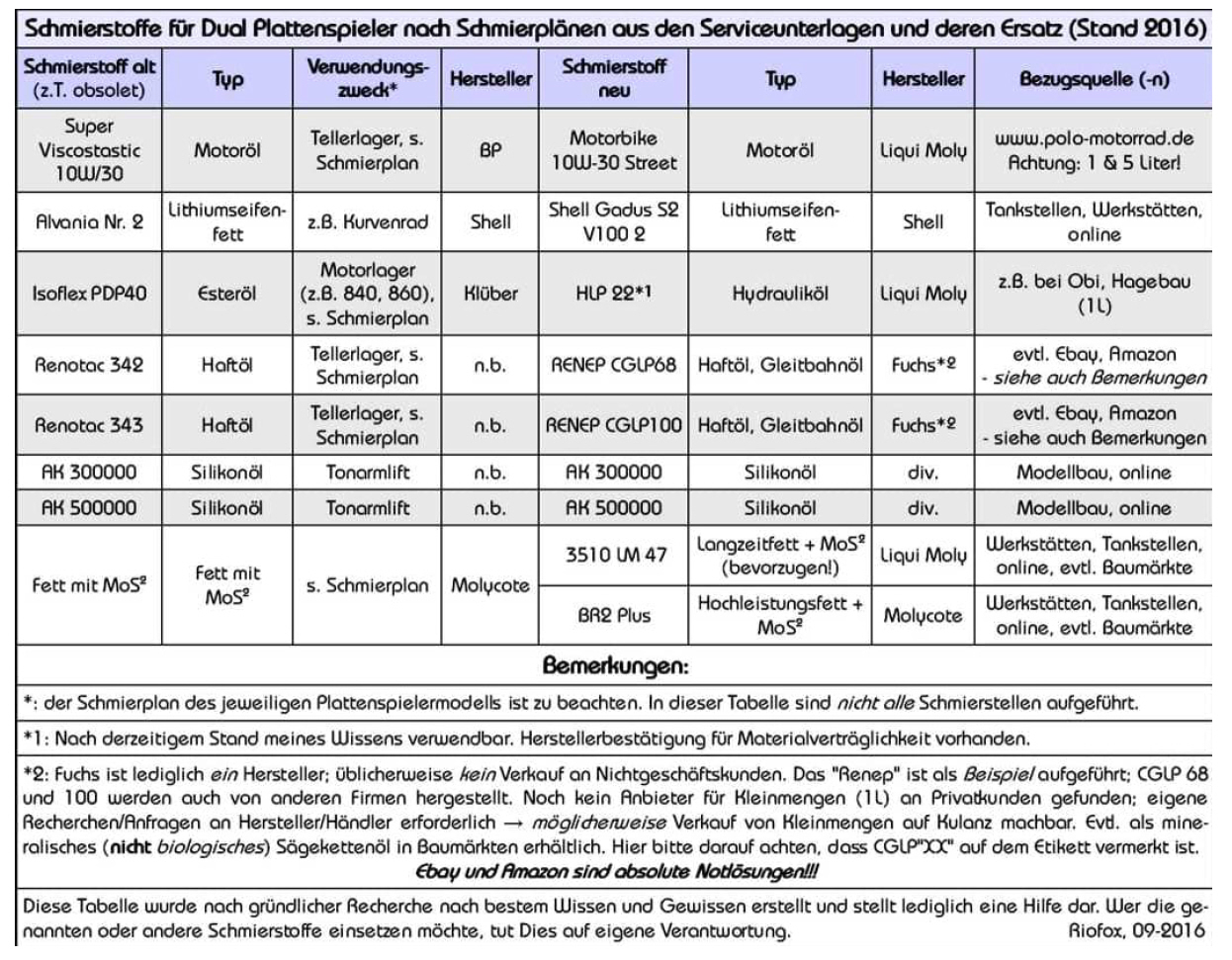

ich bin da nicht in's Detai gegangen und hab die Datenblätter verglichen. Mir haben die Berichte zu den Recherchen des "Schmierpapstes" ausgereicht :wink:
Im original Dual Service-Manual ist das Isoflex PDP40 angegeben.
Im Dual-Forum gibt es diese Übersicht der Ersatzschmierstoffe:
