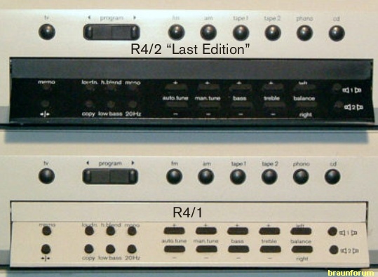

Ähnlich wie bei CD4 und CD5 gibt es auch vom R4 zwei unterschiedliche Versionen. Optisch unterscheiden kann man sie nur an den Seitenteilen. Der R4/1 hat waagerechte Lüftungsschlitze (wie A1, A2, T1, T2) und der R4/2 senkrechte (wie die PA4). Da aber viele umgebaute Geräte im Umlauf sind, ist dieses Unterscheidungsmerkmal nicht sicher. Auf dem Typenschild steht leider bei beiden Versionen nur "R4". Sicher ist allerdings die Seriennummer. Ab 16001 (sw) und 32001 (gr) haben die Geräte die /2 Ausstattung. Das ausklappbare Bedienfeld ist bei den grauen R4/1 grau, bei den R4/2 schwarz.

Merkmale zur Erkennung des R4/2 - CC4/2
#2 Beitrag von Uli » 02.04.2010, 10:36
Leider findet man neben schlechten Artikelbeschreibungen in der Bucht immerwieder R4´s zum Verkauf.
Wer ein Gerät der letzten Genaration haben möchte kann dieses meist schlecht erkennen da viele verbastelte Geräte im Umlauf sind. (zB.: geänderte Seitenteile, schwarze Kopfhörerbuchsen usw.)
Einen Unterschied habe ich jedoch festgestellen können:
Beim R4/2 der letzten Genarationen hat sich noch die Toblerone bei den grauen Geräten verändert.
Und zwar die Lade selbst wurde wohl von schwarzen Geräten übernommen:
So ist das Tastaturfeld nun in schwarz, so auch die Außenkappe (push) im Innenteil schwarz gespritzt worden.
Durch zwangsläufige Bestellungen bei BB erhielt ich eine solche Abdeckung:
Dieses werde ich noch im 4´ten Teil meiner Revision ändern.
Ich denke, daran lässt sich am einfachsten ein R4/2 "Last-Edition" erkennen,
da der Umbau nicht so einfach möglich ist wie Seitenteile mit senkrechten Luftschlitzen auszustatten.
Auch schwarze (statt silberne) Kopfhörerbuchsen sollen schon in der ersten Genaration zum Teil verbaut sein!

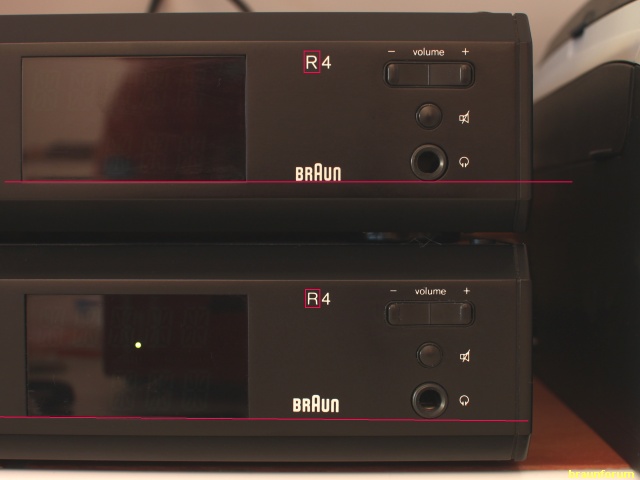

ich habe durch u.a. durch eine Nachfrage von Uli festgestellt, dass es zwei verschiedenen Frontblenden für den R4 zu geben scheint.
Hier mit Unterschied markiert:
Die nach meinem Gefühl "richtigere" Version sollte die obere sein.
Dort ist das "R" in der richtigen Schriftart Grotesk (wie der Rest der Beschriftung), während unten eine andere Schriftart gewählt wurde.
Weiterhin ist der Aufdruck "Braun" auf der untereb Blende ca. 3mm höher im Vergleich der oberen Blende (und die vielen anderen Braun Frontblenden).
Ich habe nun insgesamt 4x die untere Version vorliegen/gesehen, aber nur 1x die obere Version (+1 im oberen Bild von Andreas). Einen eindeutigen Zusammenhang zwischen Frontblende und R4 Version 1 bzw. 2 konnte ich nicht ausmachen, allderings sitzen die beiden oberen Frontblenden beide auf R4/2 Geräten.
Hat jemand eine Idee, weshalb es zwei verschiedene Blenden gibt? Ist ggf. die obere Version eine Nachproduktion?
beste Grüße
Christian
PS: Weitere Unterschiede zwischen den Frontblenden konnte ich nicht ausmachen.
Chrischi

#4 Beitrag von Chrischi » 16.09.2015, 09:36
Hallo Christian,
die von Braun verwendete Schrift heißt "Akzidenz Grotesk". Und ja, es ist eine Grotesk-Schrift, aber Grotesk ist nur der Oberbegriff für Schriften ohne Serifen (Verschnörkelungen).
Die Schrift auf dem zweiten Gerät ist die "Helvetica". Meines Wissens nach, hat Braun die Helvetica nicht benutzt. Die Helvetica wurde von Bang und Olufsen in den 80er Jahren bei den Beomastern verwendet.
C.
