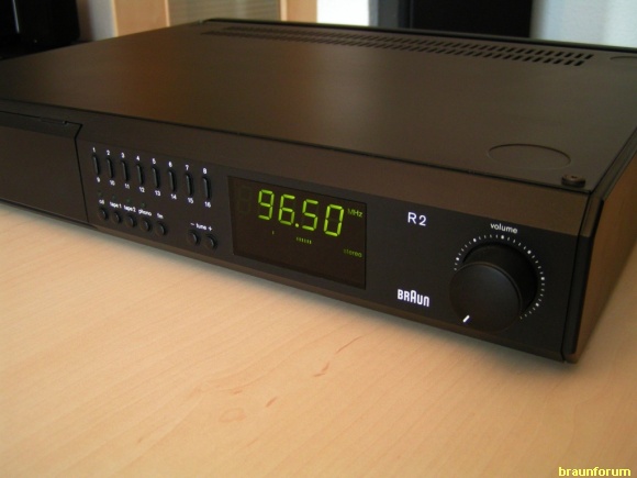

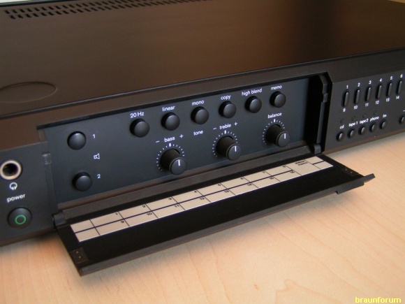

#1 Beitrag von Gulugulu » 19.02.2010, 16:49
atelier R2
Art: Steuergerät (Empfänger/Vorverstärker/Endstufen)
Eingänge: 1x Phono (MM), 1x CD, 2x Tape
UKW-Empfindlichkeit: 0,95µV
Senderspeicher: 16
Verstärker-Ausgangsleistung: 2x 50 W Dauerton - 2x 80 W maximal
Fernbedienbarkeit: Nein
Vor- und Endstufe auftrennbar: Nein
Farbe: schwarz und grau
Herstellungszeitraum: ab 1986
Verkaufspreis: DM 1500,- (sw), DM 1600,- (gr)
Stückzahl: 10900
Bemerkungen:
Der R2 hat ein dem R1 ähnliches Gehäuse. Die beiden Seitenteile sind hierbei fester Bestandteil des Chassis, ein Metallrahmen wie bei anderen Geräten fehlt. Die Stabilität wird durch Kunststoffverstrebungen erreicht. Leider ist das Gerät dadurch sehr verschachtelt und serviceunfreundlich...
Die Front incl. Klappe ist allerdings aus Aluminium gefertigt.
Klanglich ist das Gerät gut, allerdings ein wenig basslastig. Es ist nur UKW Empfang möglich.

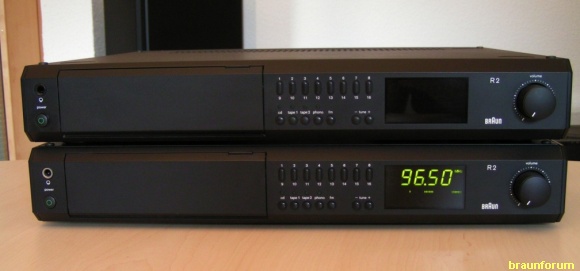

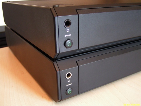

Es sind keine wirklich unterschiedlichen Versionen bekannt. Späte Geräte wurden mit einer schwarzen Kopfhörerbuchse optisch an die restlichen Bausteine angepasst.
Zum Ende gab eine "Last Edition R2" Anlage, bestehend aus R2, CD2³, C2³ und P4 (optional).
