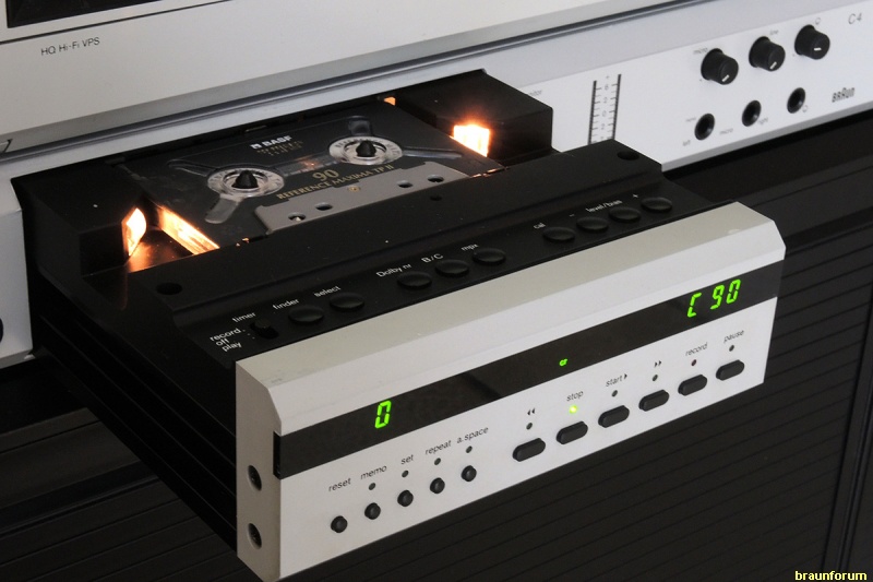

  • Art: 3-Kopf-Cassettengerät mit getrennten Aufnahme-/Wiedergabesystem nach DIN 45416 (LC46 bis C90)
    Tonköpfe: Amorphes Material mit hoher Verschleißfestigkeit
    Steuerung: Mikroprozessor gesteuertes 2- Motoren-Laufwerk mit quarzgeregeltem Direktantrieb (Single Capstan) und mit konstanter Bandrückbremsung
    Bandgeschwindigkeit: 4,75 cm/s
    Gleichlaufschwankungen: . < 0,2%
    Tonhöhenschwankung Aufn./Wiedergabe: bewertet DIN 0,09%
    Fernbedienbarkeit: Master Remote Anschluss (Kabel) zur indirekten Fernsteuerung über R4/CC4 via RC1

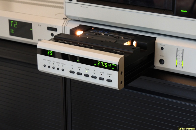

    Cassetten Aufnahme: Beleuchteter motorisch betriebener Cassettenwagen (Slider Mechanismus) mit horizontaler Bandführung. Weniger oft benötigte Funktionen wurden mit einem eigenen Funktionstastenpanel in den Cassettenwagen integriert
    Bandlaufgeräusche: Das atelier C4-Kassettendeck zeichnet sich durch seine besonders geringen Bandlaufgeräusche aus, da die Kassette mit dem Schlitten komplett in das Innere des Gehäuses befördert wird und die von Hause aus geringen Laufgeräusche eine nochmalige Dämpfung erfahren. Dies ist eine besondere Qualität, die alle "C - Klasse" Kassettendecks der Atelier Reihe auszeichnet.
    Bandsortenwahl: Band I/II/IV (automatische Einstellung)
    Bandlänge: LC46/C60/C90 (Taste Select)

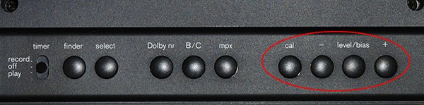

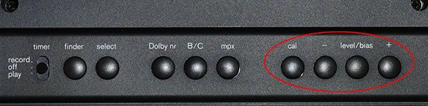

    Einmessen der Bandsorte: Einmessen des Aufnahmeverstärkers auf drei Bandsorten (I/II/IV). Jeweils ein Wert pro Bandsorte wird alternativ zu den genormten IEC-Einstellungen akzeptiert und gespeichert.
    Dabei wird im linken Kanal ein 400 Hz Ton und im rechten ein 10 KHz Ton eingespeist, deren Pegel auf den LED Austeuerungsanzeigen dargestellt wird. Durch die Hinterbandabtastung läßt sich die Einstellung getrennt für Level/Bais auf 0 (dB) justieren. Die Betätigung der Rücklauftaste beendet den Einmeßvorgang speichert den Meßwert.
    Hinterbandkontrolle: verfügbar
    HX-Pro: Zur Verbesserung der Dynamikaussteuerung im hohen Frequenzbereich bei der Aufnahme. Die Dynamik des Bandmaterials wird so optimal genutzt und eine Übersättigung der Magnetisierung verhindert (™ Bang & Olafsen )

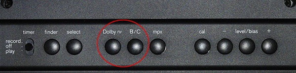

    Rauschunterdrückung: 2 getrennt Dolby B + C Sektionen für Aufnahme- und Hinterbandkontrolle. Ein- und Ausgangsbuchsen zum Anschluß eines externen Rauschunterdrückungssystem auf der Rückseite vorhanden.

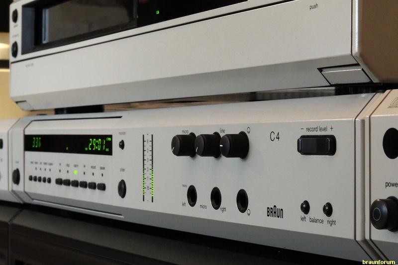

    Mikrofon: Aufnahmen mit Mikrofon (Klinkenanschluß) und Mischmöglichkeiten mit Mikrofon. (Ansage und Kommentare können in eine laufende Aufnahme gesprochen werden). Das Mischungsverhältnis kann über die beiden eingebauten Mischpegelsteller „micro“ und „line“ abgestimmte werden (Line + Mikrofon).
    Regelbarer Köpfhöreranschluß: vorhanden (Klinke)

  5. Durch längere Standzeit kann das C4 Kassettendeck Fehlfunktionen im Betrieb aufweisen. Abhilfe: Slider Taste drücken (Kassettenwagen fährt aus), Cassette einlegen, Die Tasten Cal und Reset gleichzeitig drücken. Das kurze Aufleuchten der Anzeige (36) zeigt den Reset an. Gerät ausschalten und wieder einschalten.

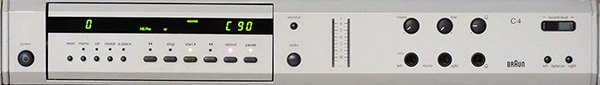

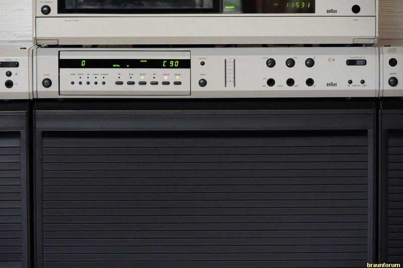

  • Bild Bild Bild
Da mein C4 aktuell in der Anlage integriert ist, reiche ich Aufnahmen des Einzelgerätes nach.
Gruß, Jens
