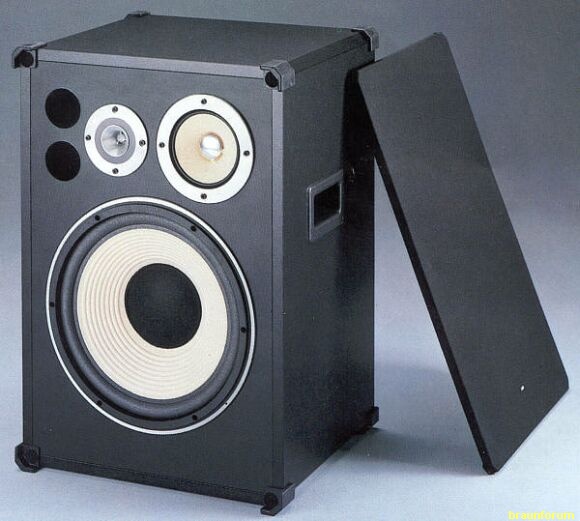

#1 Beitrag von Norbert » 01.10.2009, 20:13
LA Sound
  • Modell LA Sound
  • 3-Wege-Lautsprecher - passiv, Bassreflex-Prinzip
  • Dauerbelastbarkeit 100 Watt an 8 Ohm
  • Übertragungsbereich 40-40.000 Hz
  • Abmessungen 410 x 590 x 360 mm (B x H x T)
  • Farbe schwarz
  • Baujahr 1980
  • Verkaufspreis einzeln DM 798,-
Bemerkungen: Diese Lautsprecherkombination im Bassreflex-Gehäuse besteht aus einem 16 mm-Druckkammer-Hochtöner, einem 12 cm-Konus-Mitteltöner und einem 32 cm-Tieftonchassis. Die Bezeichnung LA steht für "Los Angeles", dieses Modell wurde klangtechnisch für die damals aus den USA überschwappende "Disco-Welle" optimiert - mit kräftig-spitzer Höhen- und knackig-trockener Basswiedergabe. Ihre recht hohe Belastbarkeit, das Gehäuse mit den verstärkten Ecken und den seitlich eingebauten Tragemulden erlaubt auch den Einsatz für Party-Beschallungen. Die schwarze Frontblende ist mit wenigen Handgriffen abnehmbar. Zur klangtreuen Wiedergabe klassischer Musik empfiehlt sich die LA Sound nicht.
Beliebte Fehler:
Schaumstoff-Sicke des Tieftonchassis zerbröselt
(Quelle: Braun-Prospekt, 1980)
