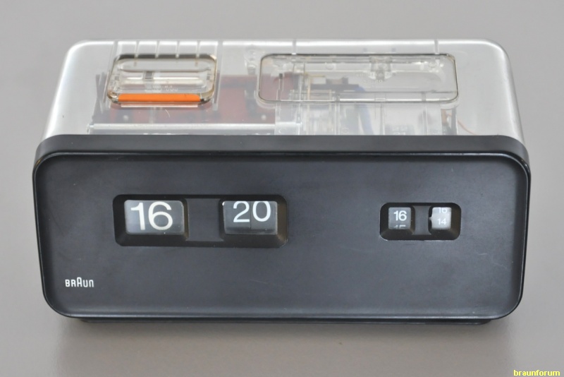

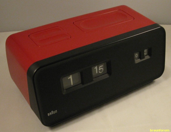

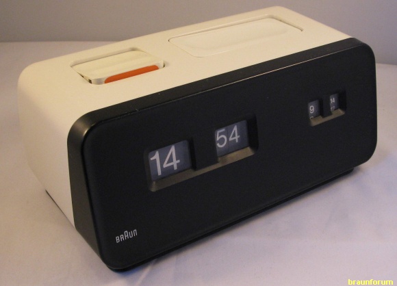

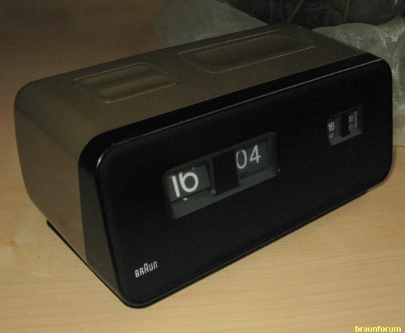

#1 Beitrag von jsbo » 17.06.2011, 02:19
Nr. 4915/4916/4917/4928
Zitat Jörg Hansen: "Als erste Braun Weckuhr überhaupt war sie meiner Meinung nach nicht optimal
gestaltet: Die Uhr- und Weckzeit war aufgrund der geringen Größe der angezeigten Ziffern aus der
Entfernung schlecht ablesbar – spätere Geräte hatten eine größere Anzeige".
Hier die Batterie-Modelle:
Modell: transparent - oliv - rot - perlweiß
Typ: 4928 - 4917 - 4916 - 4915
.Bild

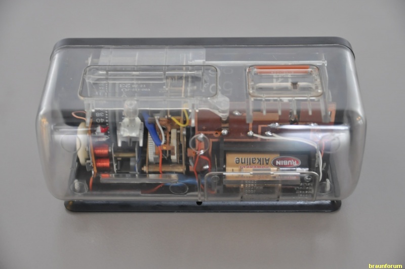

#2 Beitrag von jsbo » 01.03.2015, 15:09
Ergänzung zu "phase 1":
Uhrwerke in 2 verschiedenen Ausführungen
verbaut:
1.) Antrieb unten/ ist überwiegend in den Baureihen 4xxx verbaut
Standfest, keine Probleme
2.) Antrieb oben / findet sich in u.a. Baureihe 5941
auffällig das im Foto zu sehende "braun" gefärbte Zahnrad
zerbröselt, da Material weich wird / Totalschaden vorprogrammiert
Wenn Sie eine "phase 1" mit Netzantrieb kaufen wollen,
immer sich das Uhrwerk ansehen. Ist einfach zu bewerkstelligen.
Gehäuse abziehen, dafür die im Unterteil 4 befindlichen Schrauben lösen.
Evtl. noch vorher die Filzscheiben abziehen, die die Schrauben abdecken.
Jürgen S

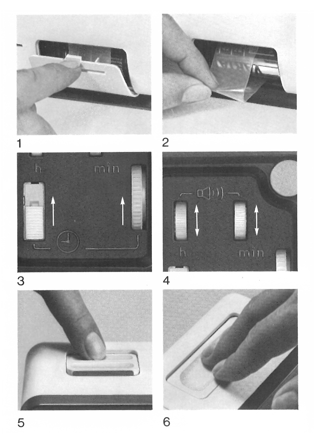

ich suche aktuell nach der original Bedienungsanleitung für die 5941.
Kann mir jemand einen Scan schicken oder auch hier einstellen?
Das wäre super. DANKE schon mal vorab.
Grüße aus dem Südwesten
Arthur
gstae
Beiträge: 377
Wohnort: Weserbergland
Re: phase 1 Braun Digital-Uhr
#4 Beitrag von gstae » 07.11.2017, 14:01
hallo arthur,
hier die anleitung
und grüße
günter
