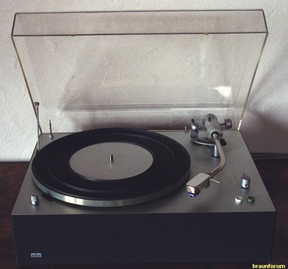

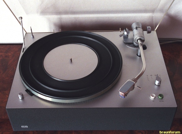

PS 1000 AS
#1 Beitrag von hpm66127 » 19.03.2009, 20:33
HiFi Stereo Plattenspieler PS 1000 AS (Antiskating)
Unverbindlicher Richtpreis: DM 1.280,--
Deutlich vom PS 1000 zu unterscheiden durch die Antiskating-Einrichtung am Tonarm
Standardmäßig mit Shure-High-Trackability Tonabnehmersystem M 75-E II mit elliptischem Abtaststift.

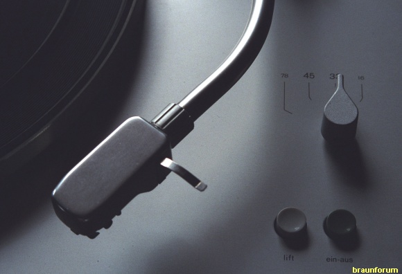

Drehzahlen: 16, 33, 45, 78 U/min
Gleichlaufschwankungen kleiner 0,1%
Rumpelfremspannungsabstand größer 43 dB,
Rumpergeräuschspannungsabstand größer 65 dB.
Drehzahlfeineinstellungsbereich +/- 2,5%
Tonarm aus Aluminiumrohr mit an der Skala einstellbare Auflagekraft (0,4 ... 4,5 p).
Halbautomatische Absenkeinrichtung mit hydraulisch gedämpfter Tonarmaufsetzhilfe.
Tonarmlagerung in Präzisionskugellagern, völlige Ausbalancierung durch Zusatzgewichte.

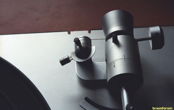

Antiskatingeinrichtung
Automatische kräftefreie (fotoelektrische) Endabschaltung.
Gefedertes Zwischenchassis.
Eingebautes Leuchtfeldstroboskop zur Drehzahlkontrolle.
Abmessungen: 43x17x32 cm (bxhxt)
