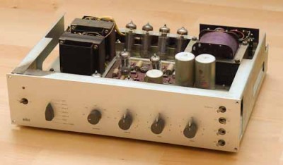

CSV 13/1 bzw. CSV 130/1 (1967) ab Seriennummer 12101
5-pol. DIN Buchsen
4 Schalter rechts (mit Hinterband)
Ausgang für Elektrostaten wie 1. Version
Vorverstärkerplatine von CSV60 mit Bezeichnung CSV60 023
Lautstärkepoti an Chassis montiert und per Kabel mit Vorverstärkerplatine verbunden.
Gerät trägt den Aufdruck "mikro T1000" auf der Vorder- und Rueckseite.
CSV 13/1 Frontansicht deutlich zu erkennen an den 4 Schaltern rechts. (Deckel entfernt)

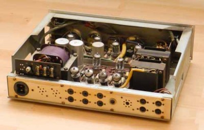

CSV 13/1 Rückansicht
