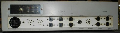

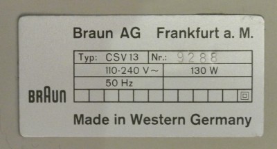

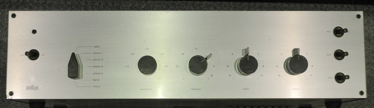

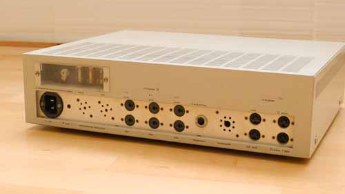

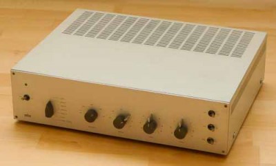

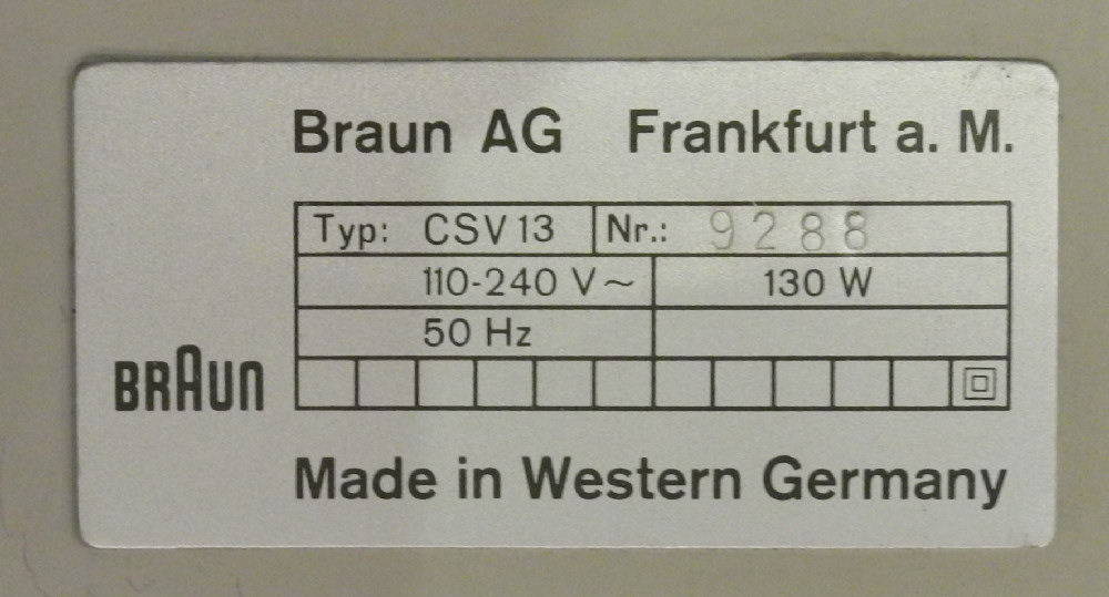

#3 Beitrag von wh_röhr » 17.05.2016, 14:53
Mein CSV 13 (aus unverbasteltem Erstbesitz) hat die SN 9288, und wäre demnach ein CSV 13 S (oder gar CSV 130 S).
Mit allen abweichenden Merkmalen, die hier aufgeführt wurden.
Zumindest das Merkmal
"Gerät trägt den Aufdruck "mikro T1000" auf der Vorder- und Rückseite."
hat er nicht.
Gab es demnach auch "Zwischenstufen"?
Wolfgang
