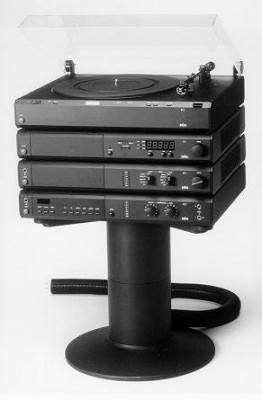

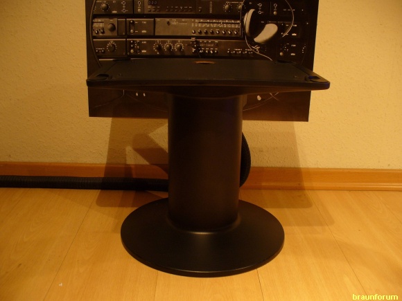

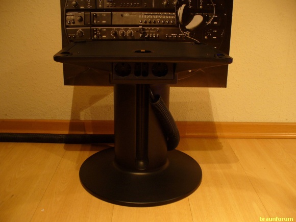

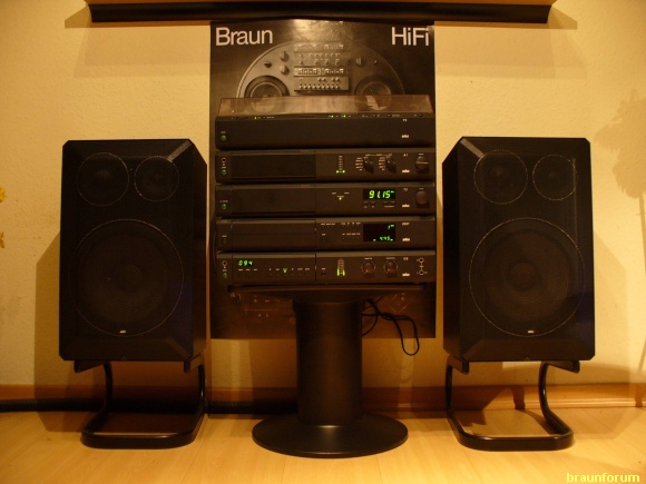

#1 Beitrag von BrAms » 11.12.2010, 15:41
Art: Gerätefuß für Atelier-Komponenten
Mechanische Belastbarkeit: 40 kg
Netzsteckdosen belastbar bis max: 2000 W
Schlauchlänge: 2,10 M (kürzbar)
Innendurchmesser: 25 mm
Abmessungen:
Höhe: 360 mm
Größe der Grundplatte (BxT): 375x251,5 mm
Durchmesser des Tellerfußes: 360 mm
Ausstattung, Besonderheiten:
Flexibler Schlauch zur Aufnahme der Netz-, Antennen- und Lautsprecherkabel.
Integrierte 4-fach-Netzsteckdose
Baujahre: 1982-1986
Verkaufspreis: DM 298,--

Schöne Vorstellung, vielen Dank!
Ich möchte noch hinzufügen, dass es noch eine zweite Version des Standfußes gab.
Bei der von Dir abgebildeten handelt es sich um die erste Version.
Braun merkte wohl ziemlich bald, dass der Boden auf dem die Geräte standen durch deren Gewicht "nachgab" und sich eine leichte bogenförmige Wölbung ergab. (ein umgekehrtes U. Auf dem letzten Bild sieht man, dass es sich nicht um eine Objektivverzeichnung handelt, da der Boden des Gerätes gerade ist, der AF 1 aber gewölbt.)
Deshalb wurde bei der zweiten Version vorne und hinten auf den Boden ein metallenes Winkelstück geschraubt, das das ganze etwas stabilisieren sollte. Die Geräte lagen dann mit dem Unterboden auf der ganzen Länge auf diesem Metallstück. Und nicht mehr nur mit den Füßen auf den Kanten, wie bei der ersten Version.
Leider kann ich kein Foto der zweiten Version beisteuern. Vielleicht hat jemand anders eins?
Grüße Jan.

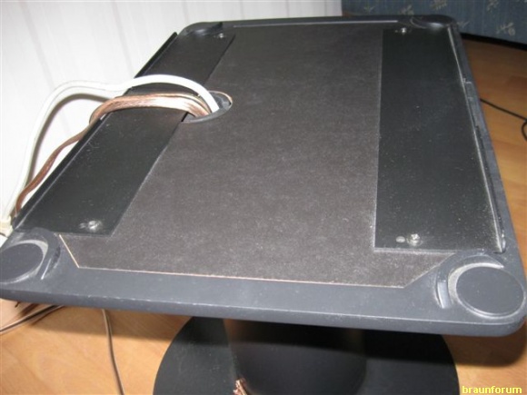

Hier ist ein Bild des mit Stahlblechen verstärkten AF1:
Die Stahlbleche sind jeweils an der Außenseite angewinkelt und unglaublich solide. Um den Deckel des AF1 abzunehmen, muß man die Bleche zunächst abschrauben, da weiß man dann, was man in der Hand hat. Jeweils in der Mitte ist eine flache Aussparung für Kabel, leider so flach, daß ein handelsübliches Koax-Kabel (zumindest mein Kabel) nicht hindurchpaßt. Ich habe dafür eine kleine Aussparung hineingefeilt.

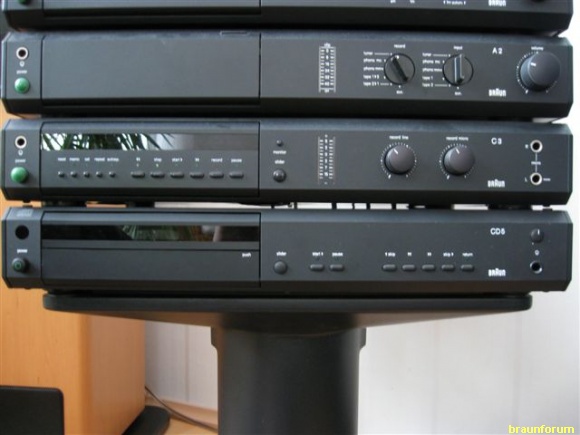

Hier ist unter voller Belastung zu sehen, daß sich der AF1 nicht durchbiegt.
Ich habe den AF1 vor etlichen Jahren gebraucht erworben. Mein Vorbesitzer gab mir den Tipp, ihn mit Sand zu befüllen. Das habe ich gemacht: Deckel entfernt, einen Plastikbeutel hineingestellt und mit Sand befüllt. Die Anlage ist dadurch sehr standfest geworden.

Vielen Dank für Deinen "Beschwerungs"- und Verstärkungstipp des AF1 und die Bilder!

Ich möchte es auch mit Stahlplatten verstärken, wie Hans-Jürgen gezeigt habt, aber ich bin nicht sicher, was das ich kaufen soll.

Reparieren geht wohl eher nicht, aber Du könntest die Bleche anfertigen lassen und draufschrauben:
Zeichnung von Friedel
Friedel hat vielleicht sogar irgendwo noch das dxf-File und kann es Dir per email schicken.
Hi David,
most probably you can't "repair" this because this happened during the years of having the weight of the transformes on the left side,
but you may let somebody make these sheets (you need two) and screw them on top of the stand.
Friedel may even still have the dxf file somewhere to send it via email
