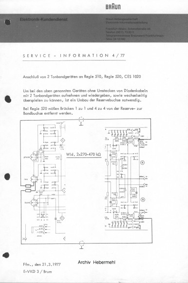

Ein gemeinsamer Betrieb von TG 1000 an band und TGC 450 an reserve macht bei diesem Gerät wenig Freude, da der Eingangswiderstand des TGC-Eingangs so gering ist, daß man, sobald dieses an reserve angeschlossen ist, am TG 1000 sehr weit aussteuern muß.
Daher empfiehlt sich der Umbau der reserve-Buchse gem. Service-Information (die in gleicher Weise für CEV 510 und CES 1020 gilt). Dieser Umbau hat zudem den Vorteil, auch von band auf reserve überspielen zu können.

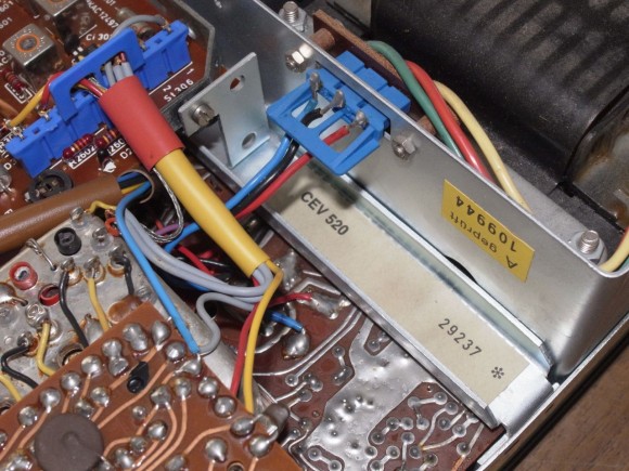

mein neuster zugang. sieht innen aus wie neu. der LMK-drehko läuft noch schwer. Ballistol soll wunder bewirken.
die taxliste sagt 19.000 stück. rainer hebermehl weiss es genauer: stückzahl 19.310
kennt jemand die Serviceinformationen die derlange im oberen beitrag von 10 jahren erwähnt hat?
