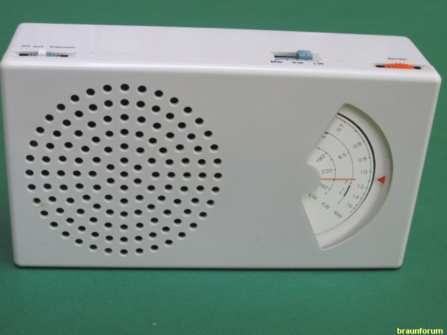

Der T41 ist die letzte Entwicklungssstufe des Braun Taschenempfängers, dessen erste Version der T3 war, mit dem Braun sehr früh (1958) in die damals noch neue Transistortechnik eingestiegen ist. Mit dem T3 ist er von der Technik her noch eng verwandt, die Transistoren kommen von Valvo (Philips). Für die Lautstärkeeinstellung wird das Wort "Volumen" verwendet.

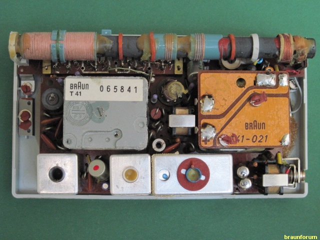

Der Innenraum des T41 ist bis zum letzten Kubikmillimeter ausgenutzt, die Positionen des Drehkondensators (hellgrauer Klotz) und des Lautsprechers (Isophon P7, hinter der Platine rechts) sind durch das Design vorgegeben. Darum herum haben die Ingenieure alle anderen Komponenten dicht an dicht platziert, insbesondere die Bandfilterkästchen aus Alu wirken deutlich klobiger als bei Sony- Taschenradios vergleichbarer Baujahre.

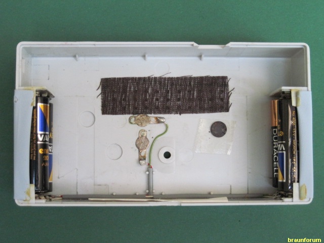

Um die vier AA- Batterien unterbringen zu können, wurde zu einem Trick gegeriffen, da diese nebeneinander oder im Quadrat nicht hineingepasst hätten. Die Batteriehalter sitzen an den Seitenwänden in der Rückwand, der Kontakt zum Chassis wird über zwei Federn auf der Platine hinter dem Lautsprechermagneten hergestellt (neben dem Pluszeichen).

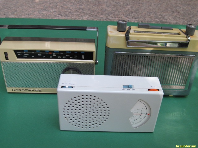

Der T41 wirkt gewichtsmäßig wie ein Ziegelstein, bietet einen für diese Geräte klassenüblichen Empfang mit einem hellen und klaren Ton, auf LW ist die Trennschärfe etwas schwach. Nachdem fast alle ARD- Rundfunkanstalten ihre MW- Sender abgeschaltet haben, verbleiben noch die DLF- Sender auf LW, dazu France Inter oder Droitwich aus GB.
