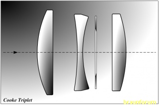

Standard Objektiv: Willhelm Will - Wetzlar, Typ Maginon 1 : 2,8/85mm
Bei dem eingesetzten Projektionsobjektiv handelt es sich um ein weiterentwickeltes Cooke Triplet, das mit zwei hoch brechenden Linsengläser (Lanthanglas mit hoher Brechzahl) und einem zerstreuenden Linsenglied ausgestattet ist. Die chromatische Aberration wird für zwei Wellenlängen korrigiert. Das Cooke-Triplet ist daher ein achromatisches Linsensystem mit einer maximal erreichbaren Lichtstärke von 1 : 2,8. Die lichtstärkere Maginon-Optimal Serie mit Lichtstärke 1 : 2,5 / 90mm, welche im Braun Tandem Professional Verwendung findet, ist mit einer weiteren Meniscus-Frontlinse als Korrekturglied ausgestattet.
Quelle: Wikipedia

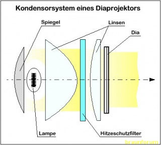

Kondensorsystem: asphärisch (zwei gegeneinander positionierte plankonvexe Linsen).
Ein in der Mitte des Kondensors eingesetzter IR-Sperrfilter filtert die gefährliche Wärmestrahlung aus, die dem Dia trotz Kühlgebläse den kurzfristigen Garaus machen würden. Dieser darf niemals bei Betrieb des Projektors fehlen!
