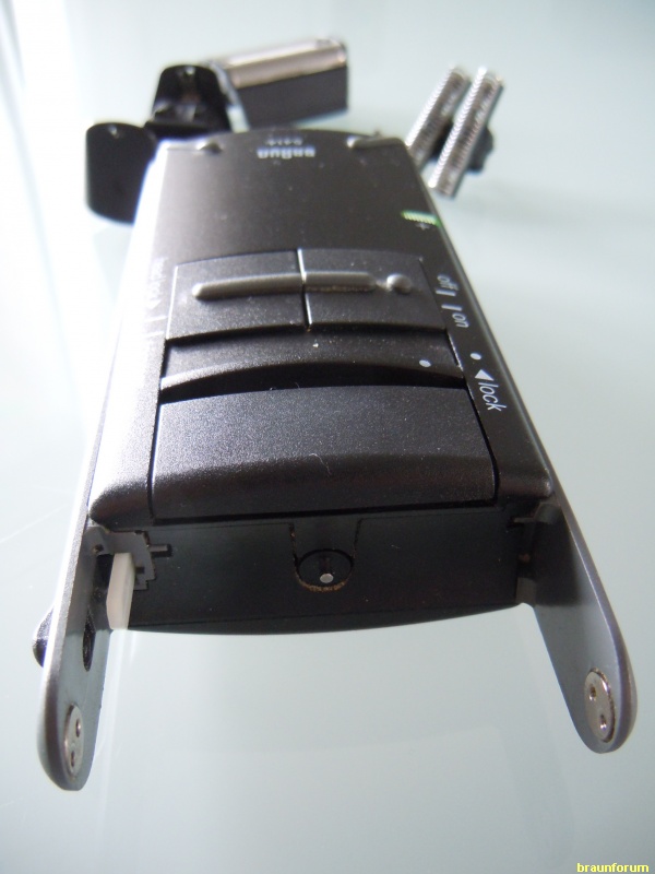

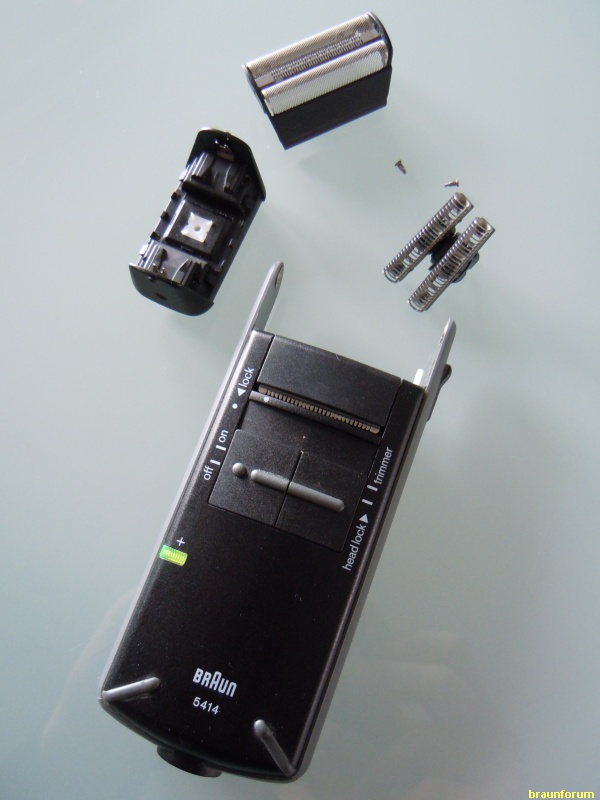

beim Braun Rasierer 5414 reduziert sich zunehmend die Akku Laufzeit auf wenige Minuten ... bis zum Stillstand :?
Da leider "halb rasiert" nicht immer geht :wink: sollte der Akkutausch erfolgen.
Irgendwie ist es aber nicht möglich ... an das Innere zu kommen.
Bild Bild
Hat schon jemand den Akku selber getauscht ??? ...oder besser vom "Braun Service" machen lassen ??

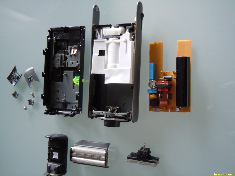

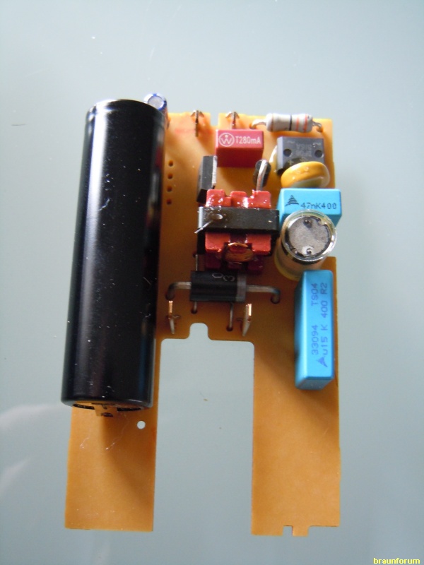

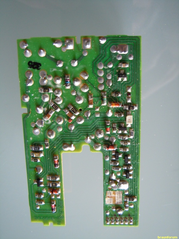

Bild Bild
Von der Baugröße ist es eine AA Grösse (50 mm x 14 mm Durchmesser)
Den Ersatz Akku gibt´s bei Conrad ...und wird auch dort bestellt :wink:
