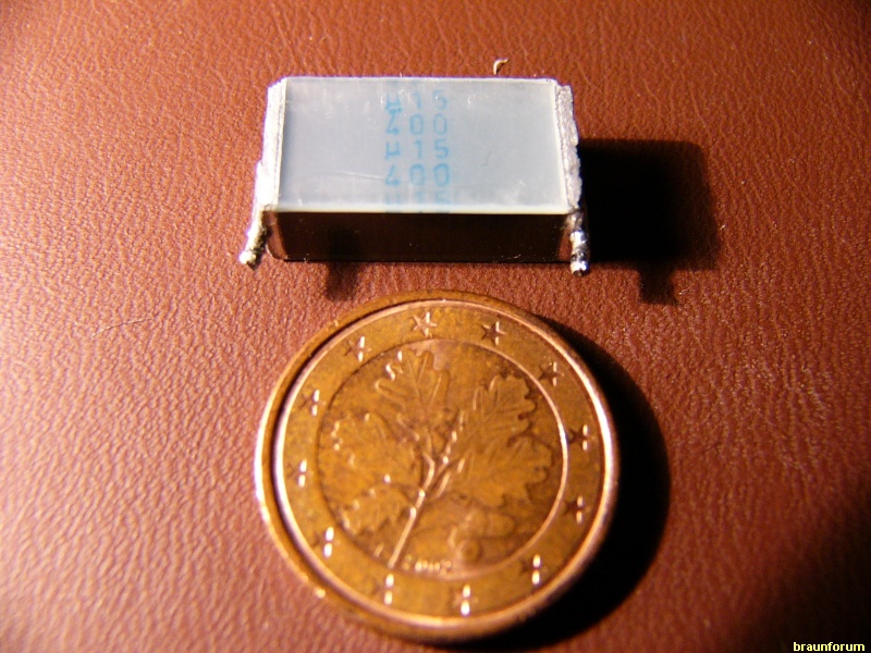

bei meinem universal cc (5470) geht der Netzbetrieb und das Laden plötzlich nicht mehr. Bei meinem Toaster mit Schaltnetzteil macht immer ein Folienkondensator mit 0,22 uF Probleme, daher habe ich nach einem solchen Kondensator Ausschau gehalten. Tatsächlich habe ich einen ähnlichen Kodensator gefunden:
Ich vermute, der Kondensator hat 0,15 uF und eine Belastbarkeit von 400 Volt, sehe ich das richtig? Hat jemand eine Idee, wo man sowas als Ersatzteil bekommt?
