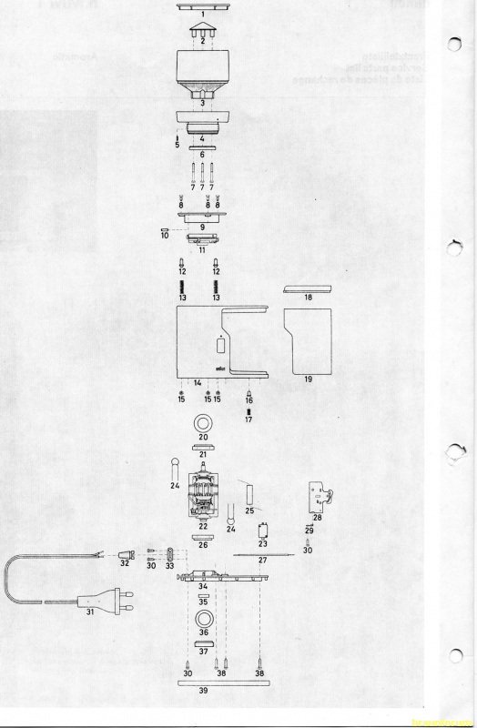

hat hier jemand schon Erfahrungen darin gemacht, eine KMM 1 zwecks Reinigung komplett auseinander zu bauen? Meine Maschine ist ziemlich verschmockt. Außen durch Kaffeereste der Jahrhunderte, innen durch Kohlestaub. Daher würde ich sie gerne komplett auseinander nehmen. Allerdings kriege ich den Motor einfach nicht raus. Die Welle geht vom Motor durch das Gehäuse zum Mahlwerk. Nach Entfernen desselbigen bleibt noch eine schwarze Scheibe, die ich aber nicht herunterbekomme. Ich will nichts durch irgendwelche Hauruck-Aktionen kaputtmachen, deshalb möchte ich erst mal hier um Rat fragen.
Danke im Voraus!

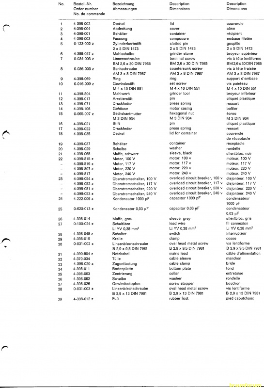

hallo,
vielleicht kommst du mit dieser info zurecht.
gruss
günter
