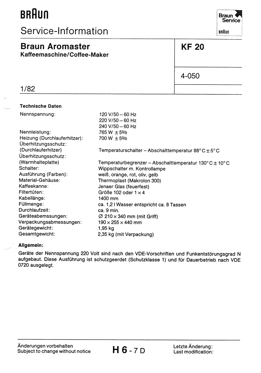

in den braun service-informationen steht: überhitzungsschutz
durchlauferhitzer, temperaturschalter abschalttemperatut 85 grad
plus/minus 5 grad. mehr angaben sind dort nicht.

bei den werten kann ich nur das weitergegeben, was braun
in den serviceunterlagen nennt. der temperaturbegrenzer
misst ja nicht die wassertemperatur, sondern sitzt aussen
am heizkörper.
