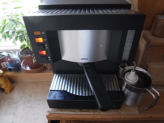

#1 Beitrag von werner » 11.03.2012, 18:57
neu zugelaufen!
Braun Espresso Master professional E 400T
1050 Watt Typ 3 060 von 1991
sie ist meiner Krups 964 nicht unähnlich :o .
auch made in switzerland!
lampen und schalter in gleicher anzahl :wink:
aber der milchwirbler ist viel dynamischer!
NP laut jo klatt tax 496 DM
wer hat eine deutsche BDA?
die BDA- GB ist bei Braun als download da.
das teil ist selbsterklärend,
die BDA ist nur zur komplettierung.
gibt es weitere infos?
wie lange im angebot?
wer hat sie von euch im einsatz?
sammlerglückliche grüsse von
werner
:freu:

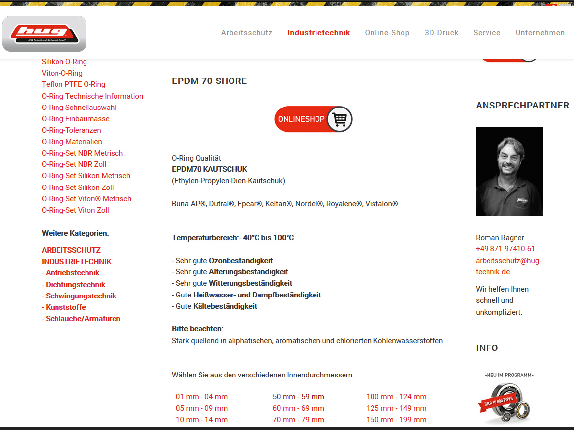

ich bin schon auf der suche nach indusrie- O-Ringen im Dichtungsbereich. wäre EPDM das richtige material?
hat von euch jemand eine bezugsquelle für die brühsiebdichtung der Braun?
die scheint auch nicht mehr oberelastisch zu sein.
grüsse aus den südwesten, werner
Buggy
Beiträge: 433
Re: Braun Espressomaschine E 400T 1050 Watt
#9 Beitrag von Buggy » 02.05.2019, 22:52
moin, epdm wäre wohl das material der wahl

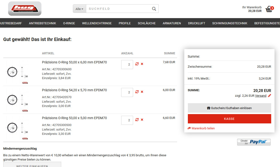

richtig - es waren drei bei der Krups 964:
O-Ring bzw. flachere dichtung mit Rillen und dann noch die mit der nut für den abgekanteten sieb.
wenn die not ganz gross ist wäre das ein 20-euro-versuch wert

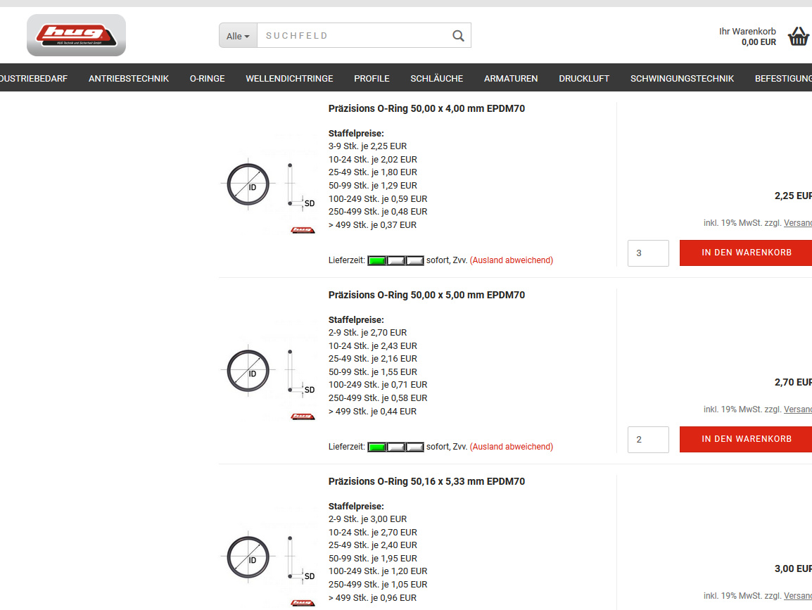

bei https://www.hug-technik.com/shop/shopping_cart.php gefunden
es muss halt die höhe stimmen und der ring klemmen
es lebe der tägliche espresso,
werner

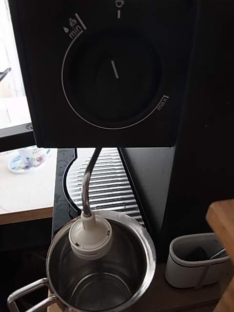

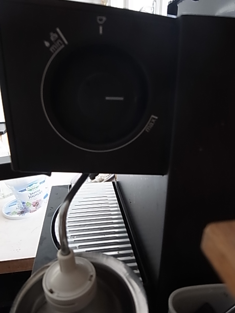

noch ein paar fragen:
welcher (vorgemahlene?) espresso und welche menge im sieb bringt bei dir ein gutes ergebnis mit heller crema?
wie weit musst du den siegträgerarm spannen bis dicht ist?
erste versuche ergaben dass nur ein braun-messbecher, egal wie ich andrücke nur schwarze brühe macht.
nur wenn ich knapp unter den rand auffülle und gut andrücke gibt es einen gute crema. das hört man auch am pumpenton.
evenuell hängt das ergebnis mit einen ventilundichtheit zusammen. der schäumer ist nie dicht.
evenuell das problem das hier beschrieben wird:
https://www.kaffee-netz.de/threads/brau ... cht.65441/
ich versuche es erst mal mit entkalken vielleicht reicht das auch. allerdings haben wir hier weiches schwarzwälder wasser.
auffällig ist auch dass die endstellungen des drehschalter verdeht sind, allerdings "symetrisch".
grüsse, werner

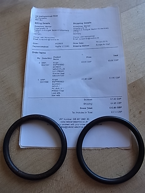

für alle die mal einen ersatz-dichtgummi brauchen. Masse: 50 mminnen, 5 mm stärke
der eine von der krups 964 passt. vorsicht; da gibt es 2 verschiedene und der passende O-ring ist bei deutschen händlern schon lange ausverkauft.
in UK gibt es ihn noch:
https://www.ebay.de/itm/Krups-ESPRESSO- ... 1438.l2649
oder deutlich günstiger direkt bei bell:
https://www.belstar-electrics.co.uk/brands/Krups.html
links alt - rechts neu

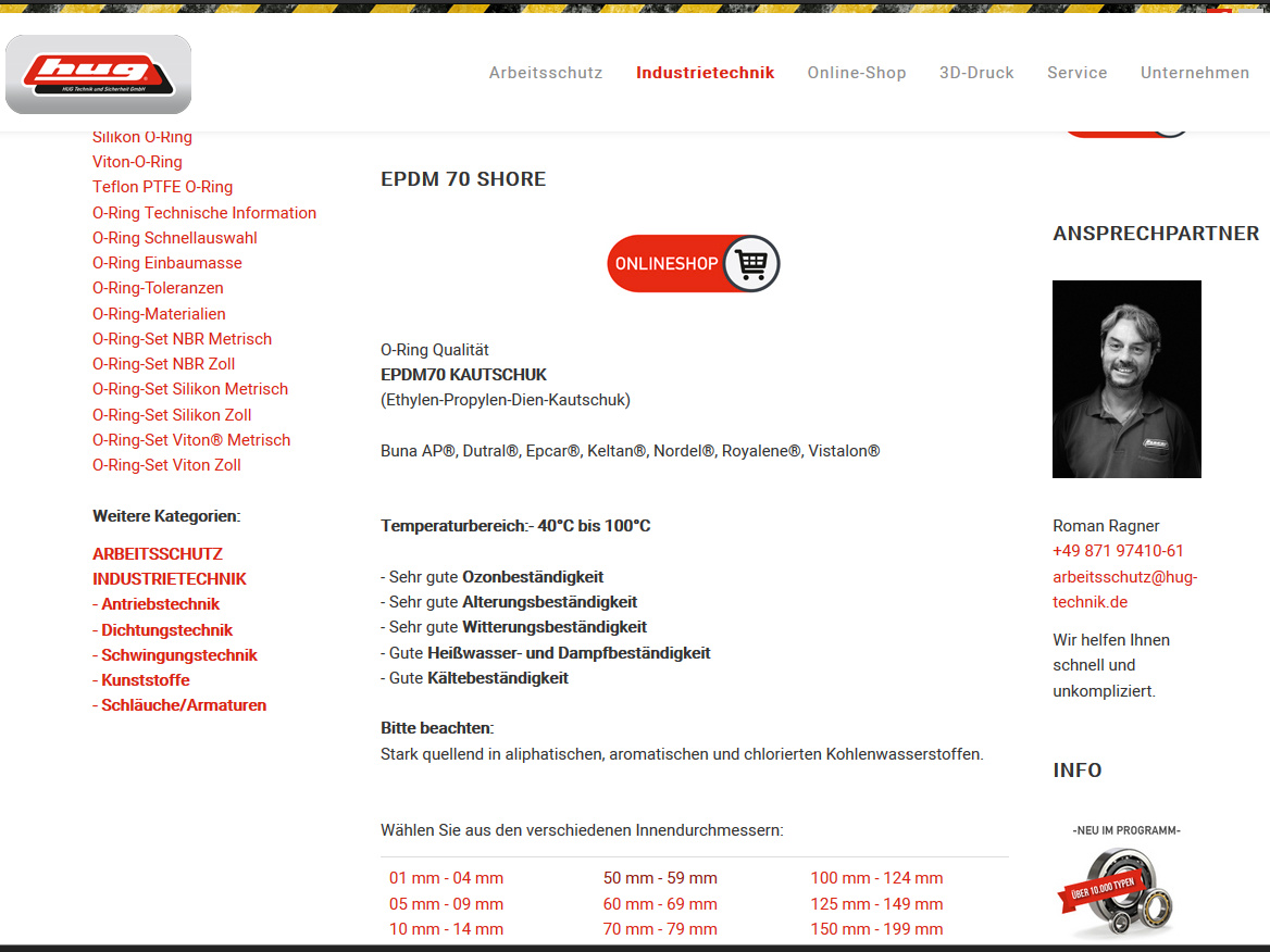

oder direkt beim einem O-ringhersteller:
siehe fa. hug - fachfirma für dichtringe. die hat o-ringe mit 50/5 mm
ich kenne mich nur zu wenig aus ob das material das richtige oder gleich ist.

Für O-Ringe die im Lebensmittelbereich eingesetzt werden,
sollten generell nur FDA konforme Mischungen eingesetzt werden.
Entsprechende O-Ringe gibt es z. B. auch bei
Sealware International
Dichtungstechnik GmbH
Feldbergstrasse 2
65555 Limburg
www.sealware.de
Ein Verkauf an Privatpersonen ist dort allerdings nur mit entsprechenden Mindestwerten möglich.
