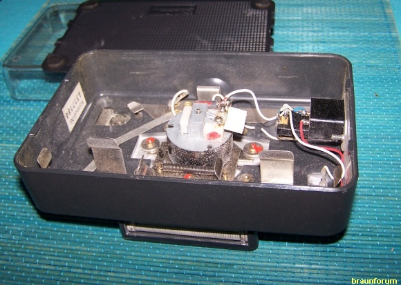

Wer kennt sich mit dieser Klebepresse aus, was ist hier elektrisch? Die vorderen Zungen sind Batteriehalter. Rechts ist eine Steckerbuchse.

das einzig elektrische an der Klebepresse ist der Motor zum Schleifen der Filmenden, sonst nichts.

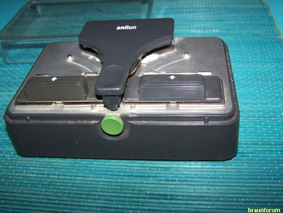

Also die Enden werden geschliffen und dann verklebt?

Ja, genau: geschliffen und geklebt.
Ist die Buchse zur externen Spannungsversorgung original oder nachgerüstet? Meine FK1 (Seriennummer 573074 vom 22.4.76) hat sie nicht!

Richtig. Mit dem klappbaren Mittelteil werden die Enden zusammengepresst bis der Kleber in wenigen Sekunden fest ist.

Buchse: Die Buchse scheint nachgerüstet zu sein, Dieter Rams hätte niemals Halbrundschrauben akzeptiert.
Kleben: Wurden die Filmenden überlappend geklebt?

auch hier hast Du richtig getippt. Zuerst werden die Enden geschnitten, dann geschliffen, Kleber aufgetragen und zusammen gepresst. Fertig.

Also, meine Klebepresse hat den Stromanschluß auch nicht - die hat wohl ein Power-User nachgerüstet...
Ich selber habe zu Super 8-Zeiten nicht naßgeklebt/-geschnitten; liege ich mit der Erinnerung richtig, daß die beiden Filmenden schräg angeschliffen wurden, um die Klebefläche zu vergrößern?

Der Anschliff sah eher wie eine Treppenstufe aus.

Das sehe ich auch so, es gibt 2 konische Schleifscheiben. Der linke Filmstreifen wird von der oberen Scheibe geschliffen und der rechte von der unteren.

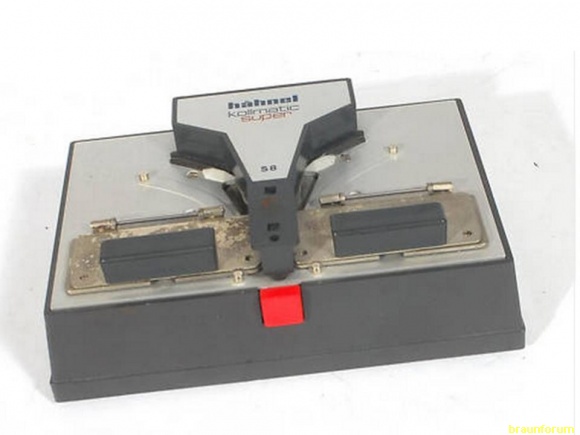

die Braun Klebepresse FK1 wurde höchstrwahrscheinlich von der Fa. Hähnel gefertigt. Das Modell "hähnel collmatic MS-dual" sieht innen genau so aus wie die Braun. Braun- spezifisch angepasst sind der Gehäuserahmen und alle Bediengriffe.

Du hast recht, sie ist die technische Basis der BRAUN Klebepresse.
Ist ja bei den Armbanduhren ähnlich!
Diese Presse will einer bei der EBucht für 39 Euro verkaufen.
