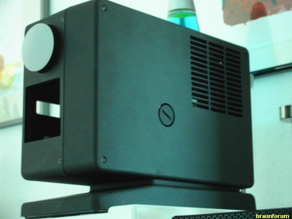

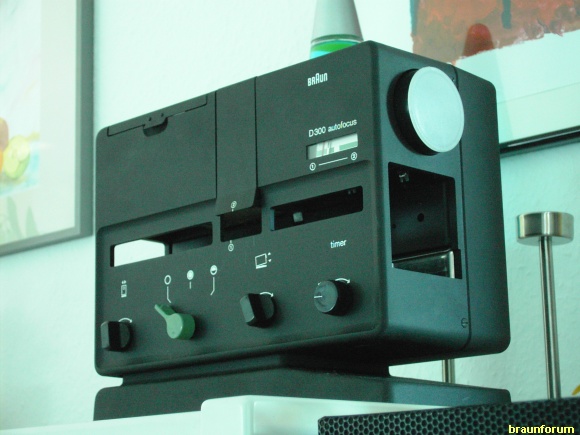

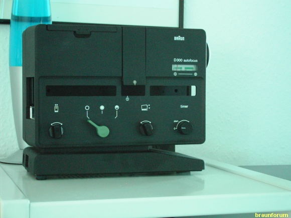

Hallo Braun Freunde,
Habe seit kurzem einen D 300 autofocus Diaprojektor. Bild
Das Gerät ist im sehr guten Zustand und funktioniert einwandfrei …auch das Zubehör ist dabei, leider keine BDA.
Bild Bild
Kann mir einen Tipp geben, welche „Birne“ eingebaut ist und wie diese zu wechseln ist ? :wink:
Hat jemand noch eine BDA vom D 300 ? evtl. als PDF-Datei ?

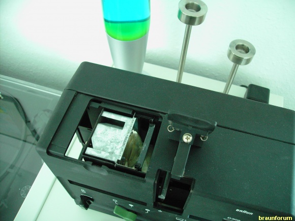

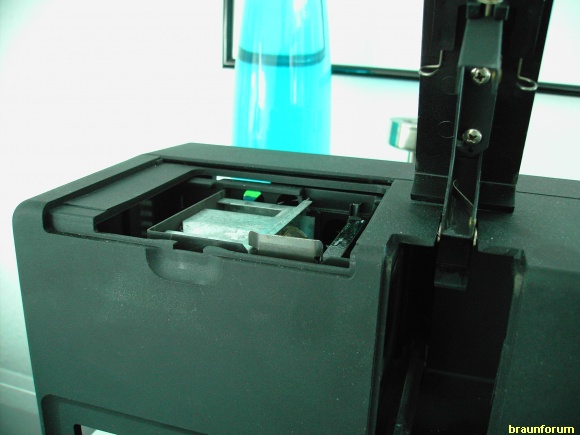

#5 Beitrag von ARS » 17.02.2011, 13:55
Hallo "der Lange"
Das mit dem "150 W Halogen-Projektorlampen mit Stiftsockel" könnte stimmen !
Mein Problem ist tatsächlich ...wie komm ich ran :?:
Bild Bild
Es sieht im Moment noch sehr zugebaut aus ... :wink:
Beiträge: 1019
#6 Beitrag von tomjorg » 17.02.2011, 14:01
Hallo Rudolf!
Ich nehmen mir den Projektor nachher mal vor!
Beiträge: 1019
#7 Beitrag von tomjorg » 17.02.2011, 14:15
Also, das ist ganz simpel:
Die Metallasche rechts unten im Bild nach vorne ziehen, dann den Träger (da stehen die Daten der Birne übrigens drauf) mit der Kondenser-Linse nach oben herausziehen!
Die Birne ist 24V/150W, Stiftabstand ca. 6,5mm.

#8 Beitrag von ARS » 17.02.2011, 19:00
Hallo Tomjorg,
es geht bzw. es ging ganz einfach ... :D
Hat alles geklappt ...gewußt wie hilft immer :wink: Danke :!:
