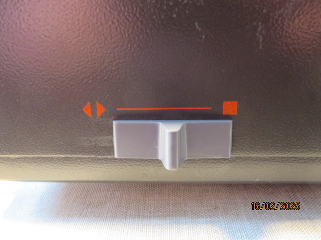

An der Seite befindet sich ein Schiebeschalter (siehe Bild).
Der steht mittig zur Beschriftung, funktioniert aber nur nach link zum Doppelpunkt !
Wenn man ihn nach links drückt, wird durch betätigen eines Mikroschalters im Gerät,
ein Diawechsel ausgelöst und durch eine Feder wieder in die Mittelstellung zurück gezogen.
Richtig ?
Problem: nach dreimaligem betätigen klemmt der Diawechsel ! :oops:

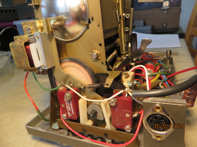

#5 Beitrag von Oldie » 23.02.2025, 11:57
Hallo Freunde ! :opa:
Der Diaprojektor läuft wieder !
Habe das Gerät gründlich gereinigt und vom verharzten Schmiermittel befreit.
Dennoch hat das Gerät in unregelmäßigen Abständen "gestreikt" (blieb stehen).
Hat man mit der Hand nur etwas nachgeholfen, ging es wieder.
Nach längerem suchen stellte sich heraus, dass das "Gummirad" (Antriebsrad),
beim Start nicht festgenug an die Antriebswelle vom Motor angedrückt wurde.
Sobald die Mechanik etwas schwergängiger wurde, rutschte der Gummi durch.
Auf dem Bild sieht, man oben links, den Elektromagneten der das Antriebsrad an die
Antriebswelle "zieht".
Ich habe den Elektromagneten etwas in seiner Halterung minimal nach links verschoben.
Nun läuf`s wieder.
Jürgen
