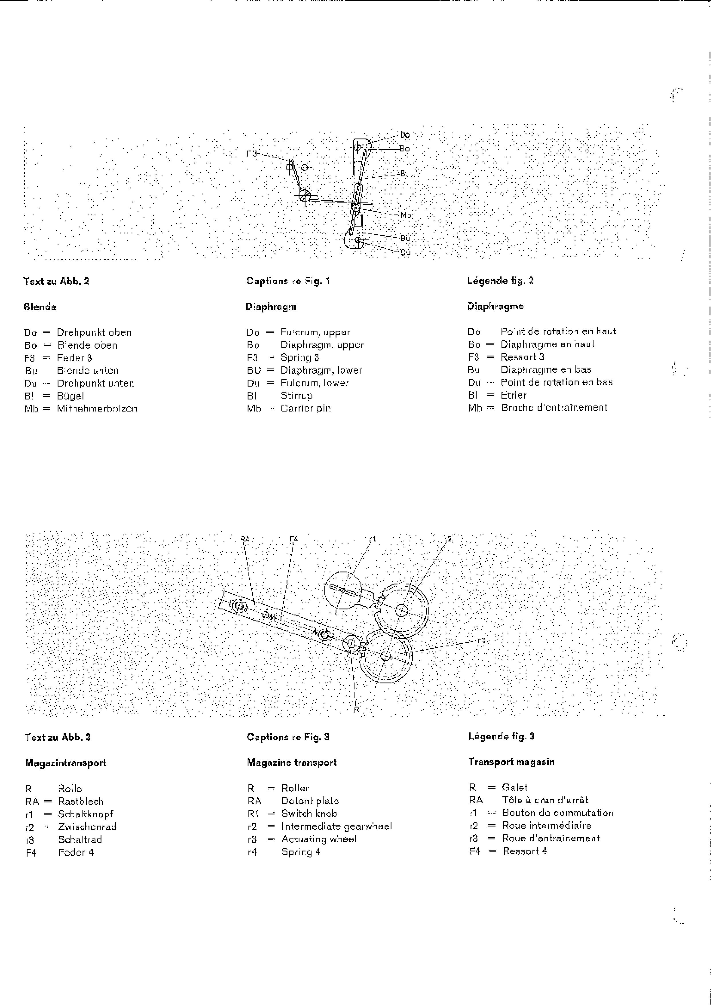

Ich habe mich mit einem meiner D300 mit Deinem Problem beschäftigt. Jedoch bei mir läuft alles so ab, wie es soll. Es klemmt nichts.

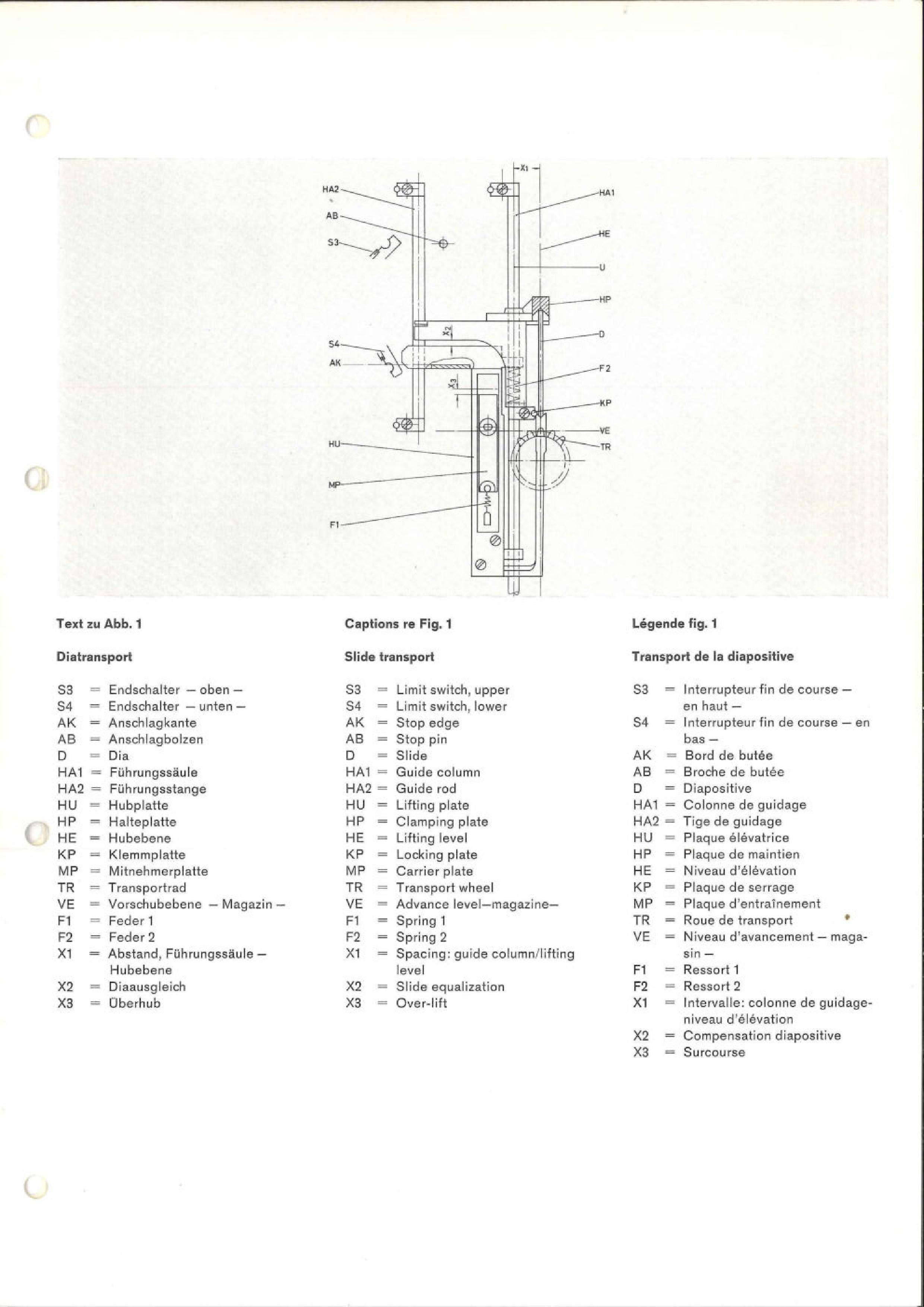

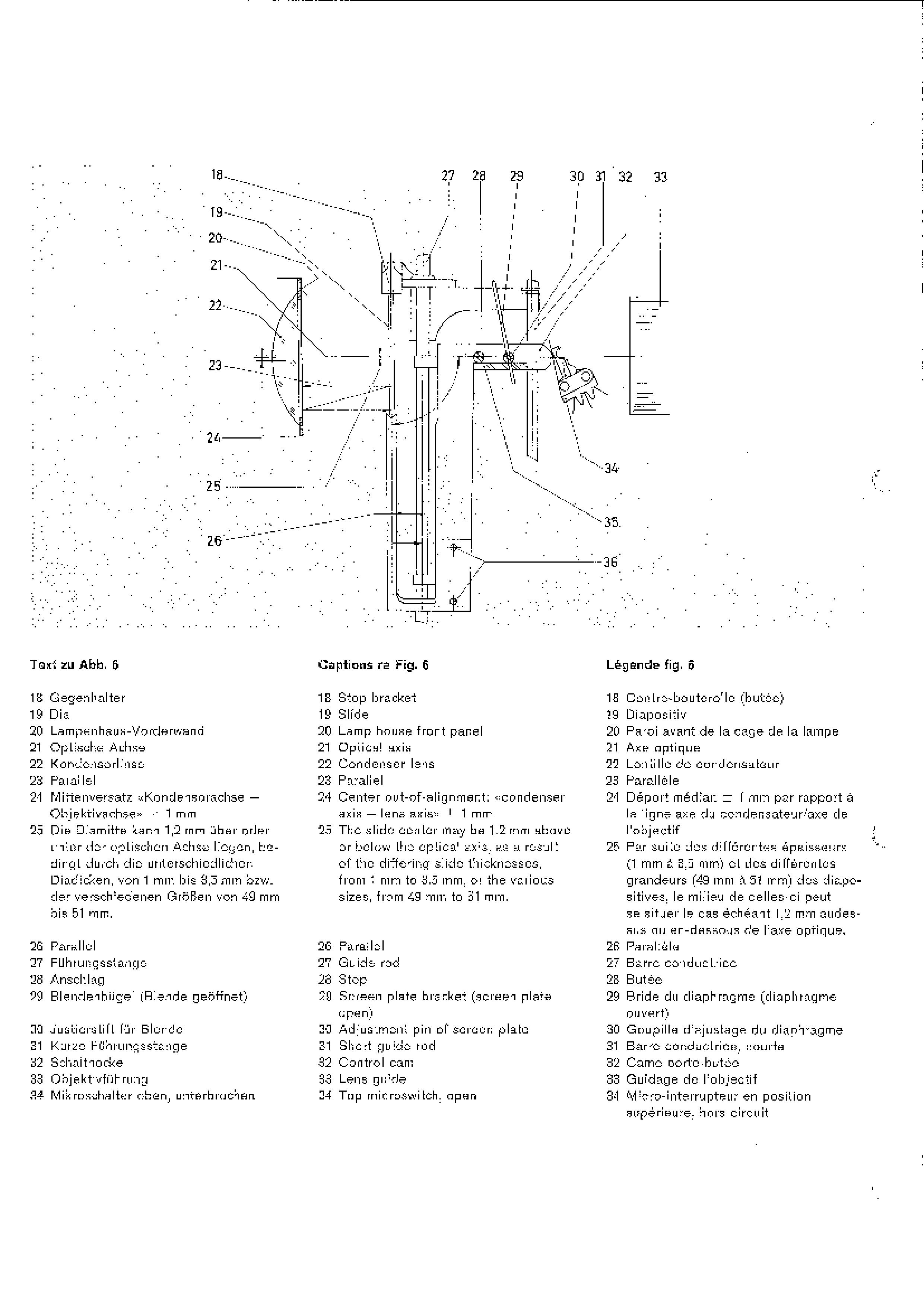

Vielleicht kannst Du ein Foto von der Lüfterseite machen, nachdem Du den entsprechenden Gehäusedeckel abgeschraubt hast (4 Schrauben). Dann könnte man erkennen, ob sich die Position der beiden rot "abgelackten" Mikroschalter verstellt hat. Wenn das der Fall wäre, hat das erheblichen Einfluss auf den gesamten Vorgang und kann zum Klemmen führen.
Ich habe Dir auch die Technische Information zu diesem Thema angehängt. Evtl. kannst Du den im Text beschriebenen Ablauf nachlesen und mit dem Deines Projektor vergleichen, bzw. entsprechende Justagen vornehmen. Bin gespannt, wie es klappt.

Soderle: also ich bin tatsächlich einen Schritt weiter gekommen, denn nun verhakt sich der Kassettenvorschub nur noch in eine Richtung
Dank der Beschreibung von Arthur kann ich nun die Teile auch richtig benennen. In Abb. 3 ist der Schaltknopf r1 bei mir auf ca. 3 Uhr gestanden (auch nach etlichen "Trocken-Durchläufen", also immer knapp/2-3 mm oberhalb von den Zacken des Zwischenrades r2). Nach längerer Beobachtung meinte ich, dass dies aber falsch ist, da dies ja für den Kassettenvor- und Nachschub wichtig wäre, dass es normal auf ca. 10 Uhr steht, damit sowohl beim Vor- als auch Rückschub der zeitliche Abstand zum Bewegen der Hub-und Halteplatte gleich sein soll. Nun habe ich dann den Schaltknopf so weit es ging abgezogen (ging nur ca. 5 mm) und den Zeiger des Knopfes auf die besagten 10 Uhr gestellt und wieder zurückgedrückt. Nun ging es zumindest nach vorne 3 Dia`s lang gut, aber beim Rückwärtsversuch hat es sich wieder so verklemmt, dass ich es auf die Schnelle noch nicht frei bekommen habe. Nun würde ich die Tage da wieder weiter machen. Gibt es da vielleicht einen Trick für die Feinjustierung? Und wie bekomme ich die Kassette wieder am einfachsten raus?

Re: Diaprojektor Braun D300 klemmt Kassettenvorschub
Hallo At,
nach der o.g. Beschreibung unter "Freischaltung" und nach der Bedienungsanleitung wird die Kassette "freigeschaltet", wenn Du den grünen Bedienhebel in seine linke Position (bei Draufsicht) stellst. Diese Position ist mit den beiden Dreiecken gekennzeichnet. Jetzt müsste man normalerweise das Diamagazin in beide Richtungen herausziehen oder an eine andere Stelle positionieren können.
Ist das bei Deinem Projektor der Fall oder klemmt es immer noch? Wenn es immer noch klemmt, liegt der Fehler woanders.
Hallo At,
noch ein Wort zu der Stellung des Schaltknopfs r1: Nach meiner Meinung ist seine Position von ca. 3 Uhr korrekt, weil er dann nicht mehr in das Zwischenrad r2 eingreift und die Voraussetzung für das Freischalten gegeben ist. Damit würde ich hier nichts verstellen.
Es gibt noch eine weitere Ursache fürs Klemmen. Dafür müsste ich Dir noch weitere Seiten der "Technischen Information" schicken.

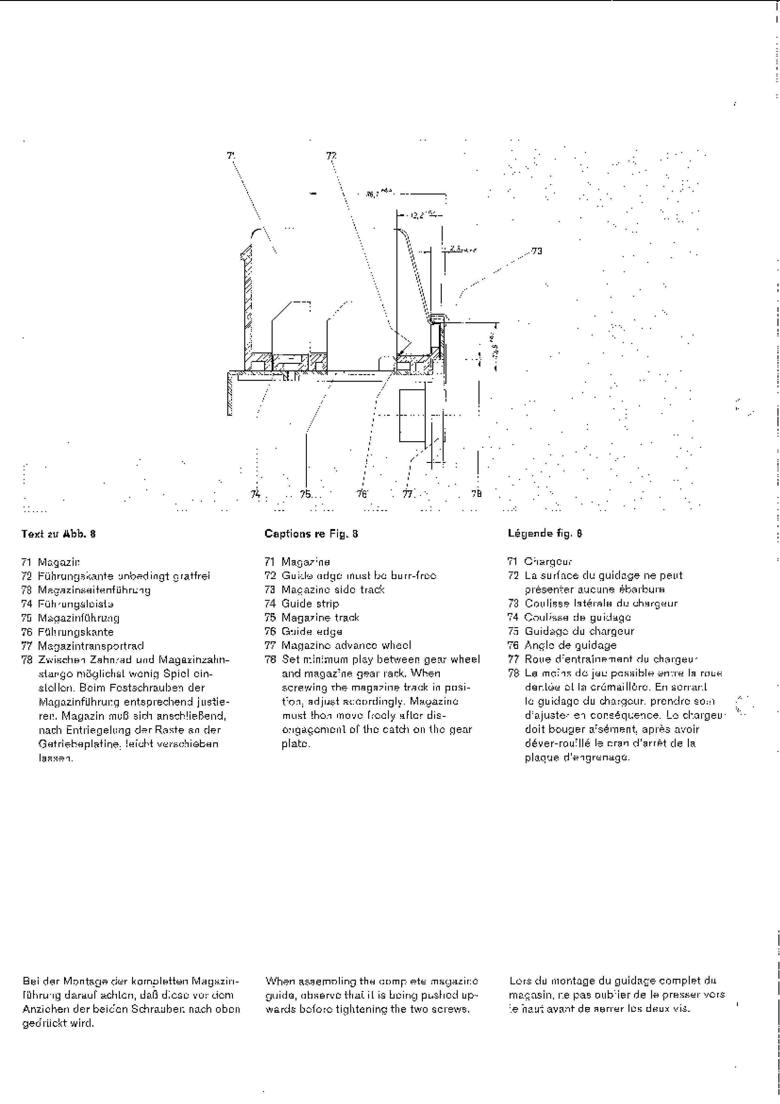

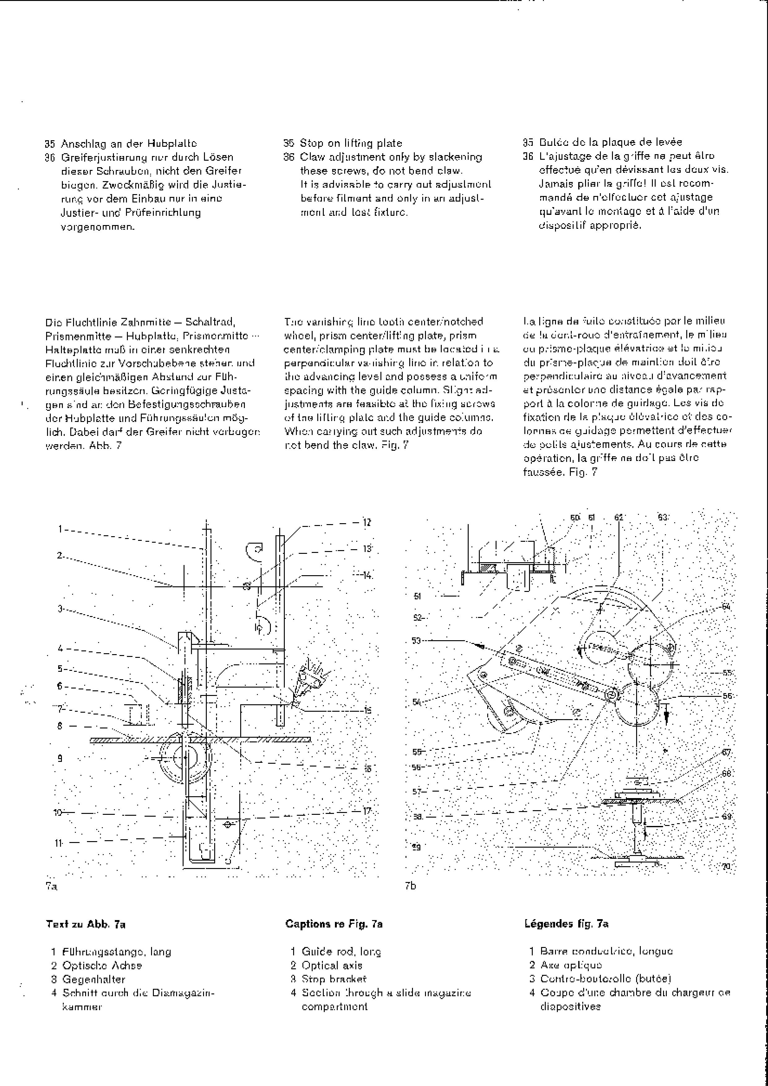

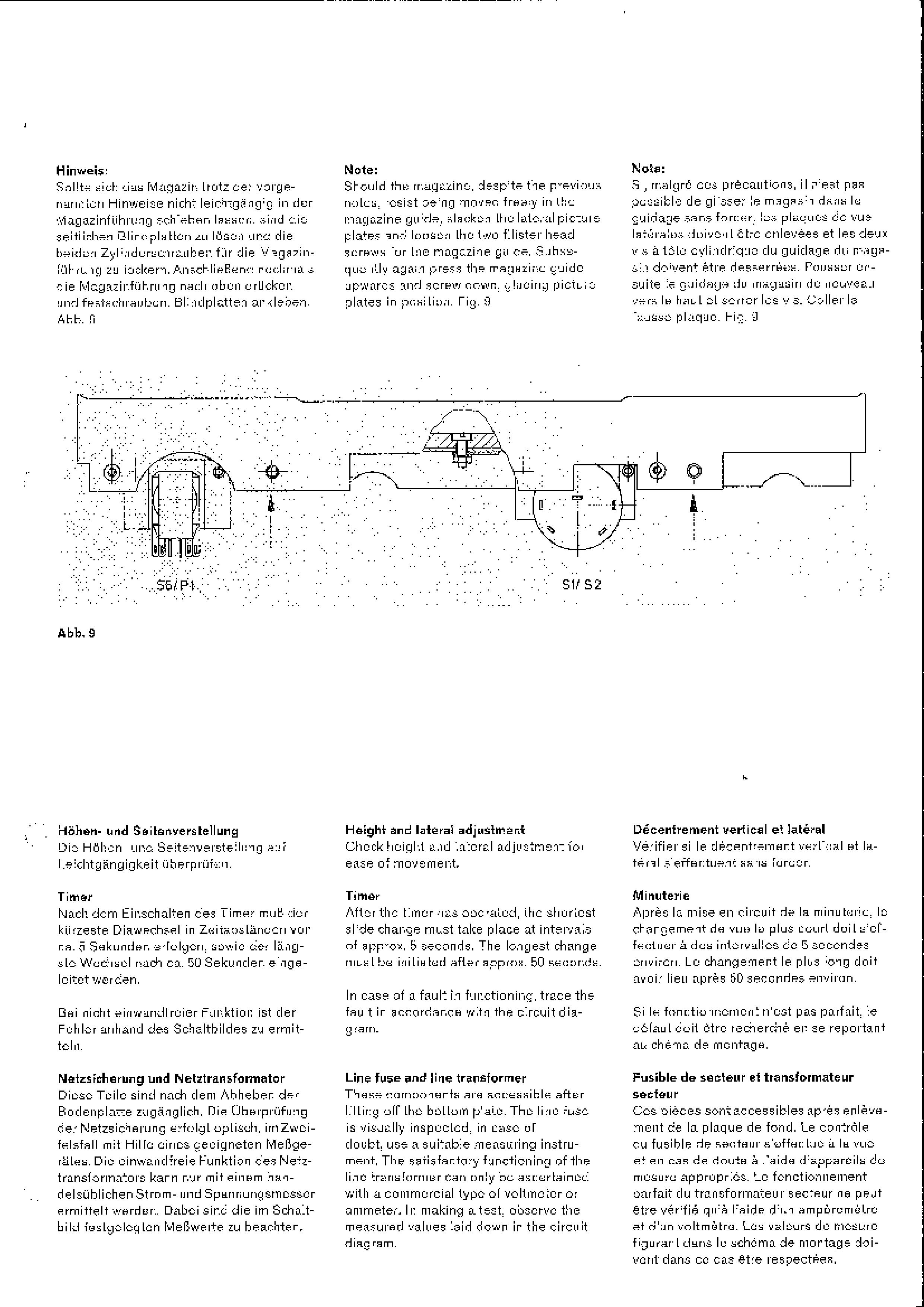

Hallo At,
ich schicke Dir jetzt noch die Seiten der TI, in der auf eine weitere Ursache für das Klemmen der Diamagazine oder Kassetten hingewiesen wird.
Es geht dabei um die Position der Magazinführung. Wenn er zu weit nach unten verschoben ist, klemmt das Diamagazin auch. Bitte überprüfe auch diese Möglichkeit nach der folgenden Anleitung. ... und viel Erfolg beim Einstellen
