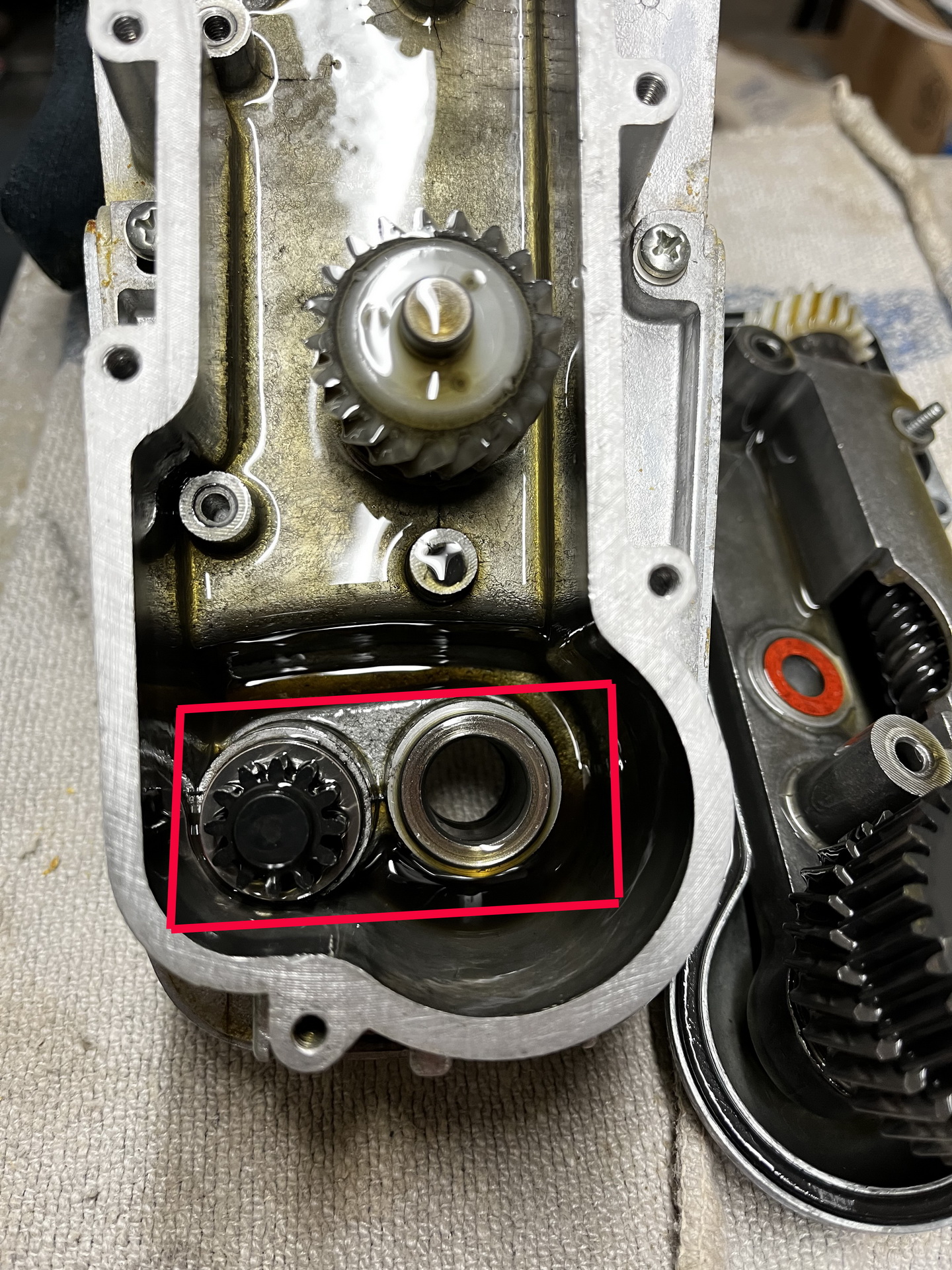

Beim letzten Brotteig kneten sind plötzlich 2-3 Tropfen Öl aus der Aufnahme für den Schneebesen / Knethaken rausgetropft.
Meine Vermutung, einer der beiden Simmerringe defekt. Den Rührarm habe ich nun offen, alles Öl abgelassen und aufgesammelt und soweit auch alles raus genommen.
Leider komme ich nun nicht weiter an die Simmerringe ran. (siehe Bild)
Kann mir hier jemand sagen, wie ich die ausbauen kann?
Danke schon mal im Voraus für die erhoffte Hilfe!
Roland
Rührarm geöffnet
Rührarm geöffnet

hallo roland,
selbst in den braun-service-unterlagen steht dazu nichts.
sollte bei deinem rührarm die abdeckung noch unbechädigt
sein, würde ich empfehlen bei ebay einen rührarm mit beschädigter
oder fehlender abdeckung zu ersteigern. die gibt es manchmal
sehr günstig.
günter

Hallo
Ich habe mich schon gewundert, dass ich darüber überhaupt nichts finde...
Die bei ebay und Kleinanzeigen habe ich schon gesehen. Da gehts ab ca. 50€ los.
Die beiden Simmeringe kosten ca. 10€
Bei den gebrauchten weiß man ja nicht, was man wirklich bekommt.
Aber gut, dann hätte ich meinen ja noch als Ersatzteillager.
Ich dachte eben, es sei "einfach" die beiden Simmerringe zu entfernen.
Dann Danke für die Antwort.
Roland

beim rührarm musste ich noch keine simmerringe wechseln aber aus dem kfz bereich wird z.b folgende methode angewendet:
https://www.autoschrauber.de/00034/well ... g-ausbauen

#6 Beitrag von Rolando » 21.04.2022, 17:40
Hallo
Mittlerweile sind neue drin.
Der Kontakt zum Braun Service in Berlin kam wegen falscher E-Mail Adresse nicht zustande.
Zum Auswechseln der Radialdichtungen, wie sie richtig heißen, muss der Arm gar nicht geöffnet werden.
Einfach von außen entfernen - der Tipp mit den in dem Fall dünnen Spax Schrauben war gut - entfernen und die neuen eindrücken.
Leider wurde durch das Öffnen auch die Gehäusedichtung in Mitleidenschaft gezogen. Deshalb habe ich dieses mit Curil-T Flächendichtung abgedichtet.
Ein ausgiebiger Probelauf der Maschinbe steht noch aus.... Schaun mer mal.
