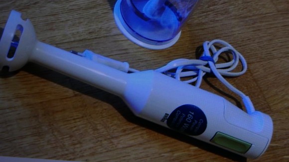

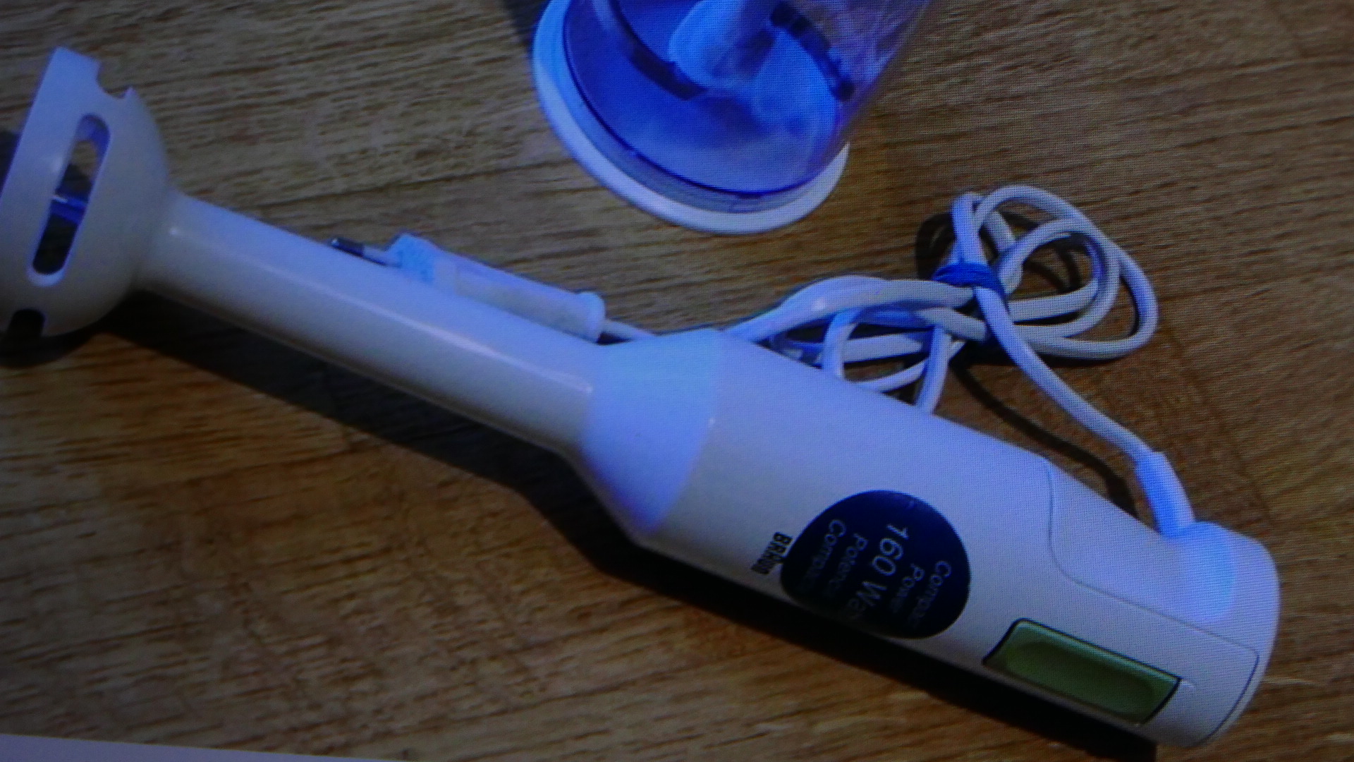

Hallo Braunfreunde,
der o.g. Stabmixer dreht sich nicht mehr so schnell.
Wermutlich dehnt sich im Betrieb etwas aus, was dann dazu führt, dass der Motor das Messer nur noch langsam drehen kann.
Frage: Wie kann ich das Gehäuse öffnen, ohne es zu zerstören!

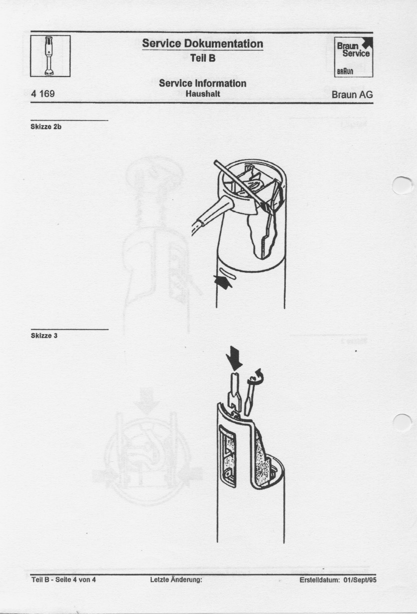

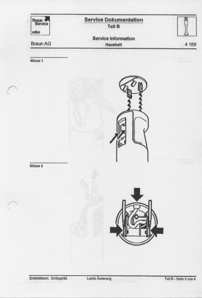

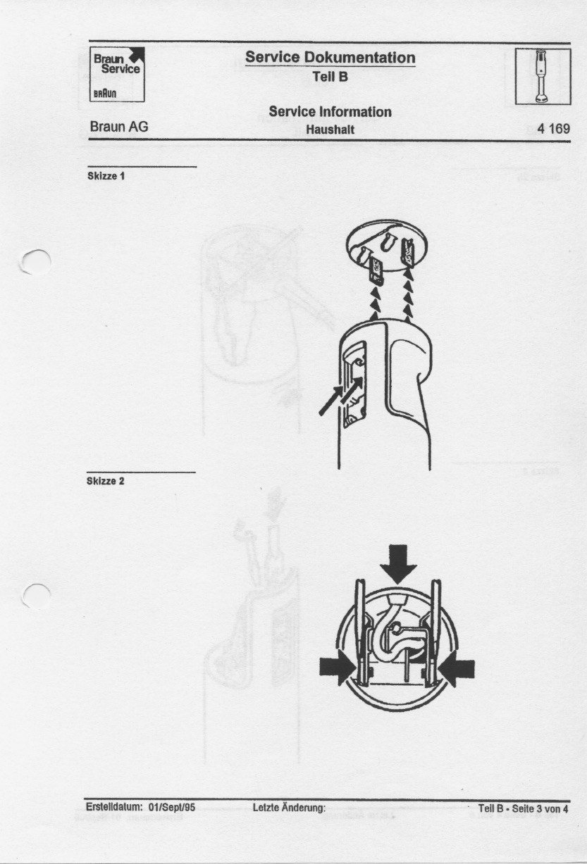

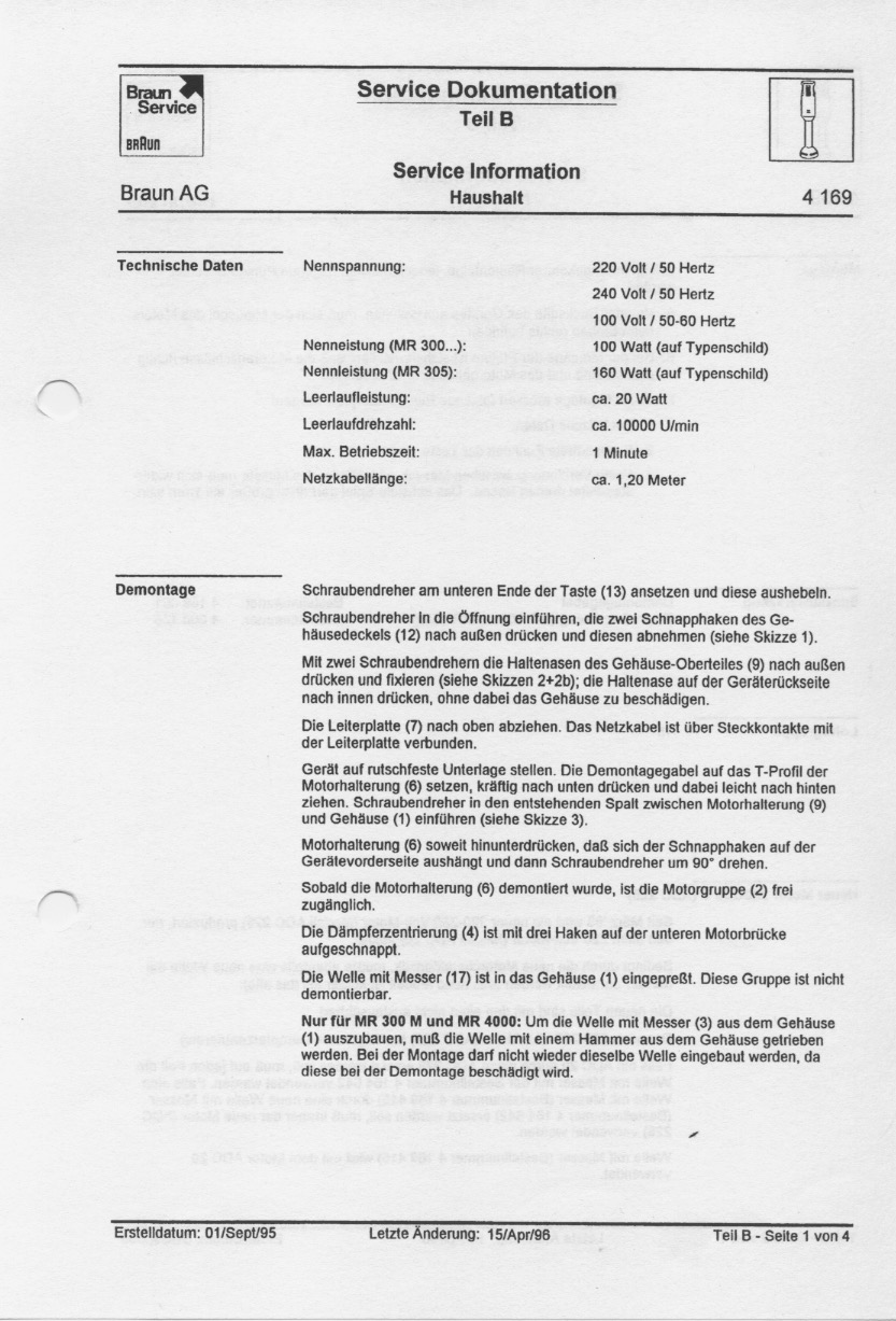

Hallo (ohne Namen),
hier die Anleitung zur Demontage.
Viel Erfolg und Grüße
Günter

Hallo zusammen, ich besitze genau den Stabmixer. Die Anleitung ist Gold wert um an den Motor zu gelangen. Mein Problem: Das Lager unten im Stab ist hinüber und ich muss das Teil unten öffnen. Hat hier jemand einen Tipp…oder eine Anleitung? Vielen Dank und viele Grüße, Martin

Hallo Günter,
hast Du auch eine solche Anleitung für den Typ 4162?
VG Jürgen

hallo jürgen,
das sind die infos.
und grüße
günter
