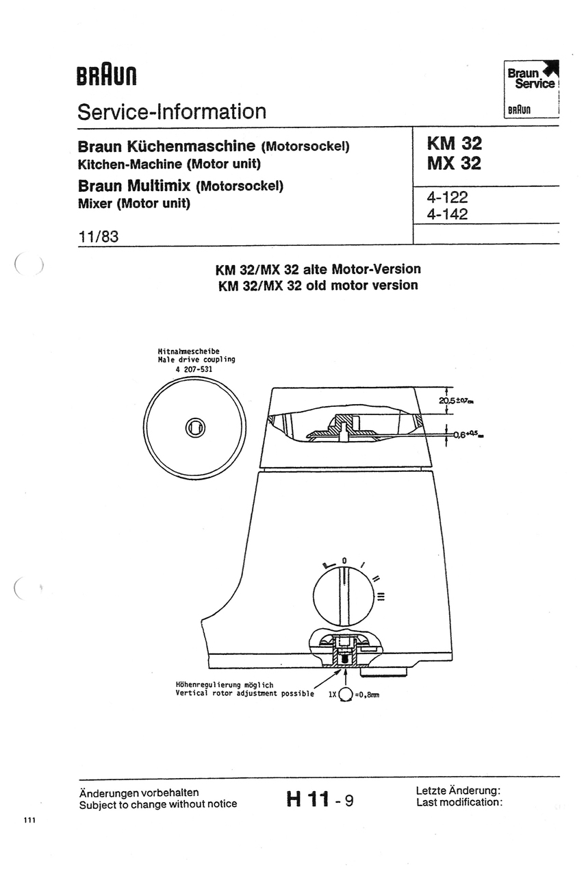

Die alte KM 32 meiner Mutter funktioniert nur wenn man sie umdreht. Sobald man sie wieder richtig herum dreht, schaltet sie aus.
Es klackt beim Rumdrehen, als ob die vertikale Achse ein paar Millimeter Spiel hat. Nehme an, dass dann irgendwo der Kontakt verloren geht.
Die Kontakte innen scheinen ansonsten okay zu sein. Die Kohlestifte sind in Ordnung und die Kupferkontaktfläche ist auch sauber und intakt.
Kann man die Achse durch Unterlegscheibchen erhöhen? Kennt jemand das Problem?
Oder kennt jemand eine Möglichkeit im Raum Wuppertal/Köln zur Reparatur?
