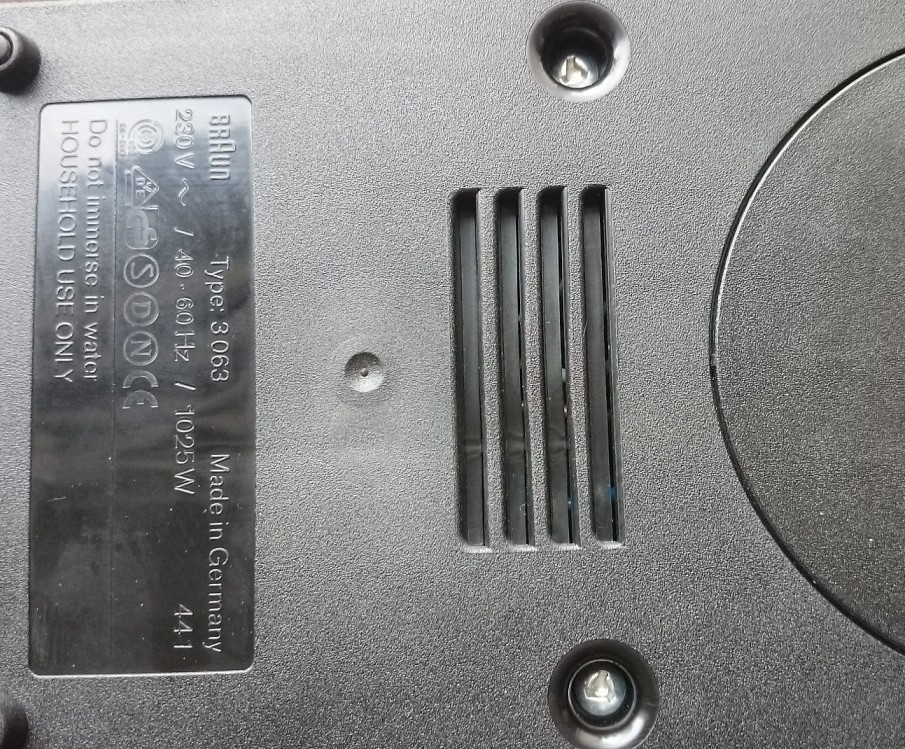

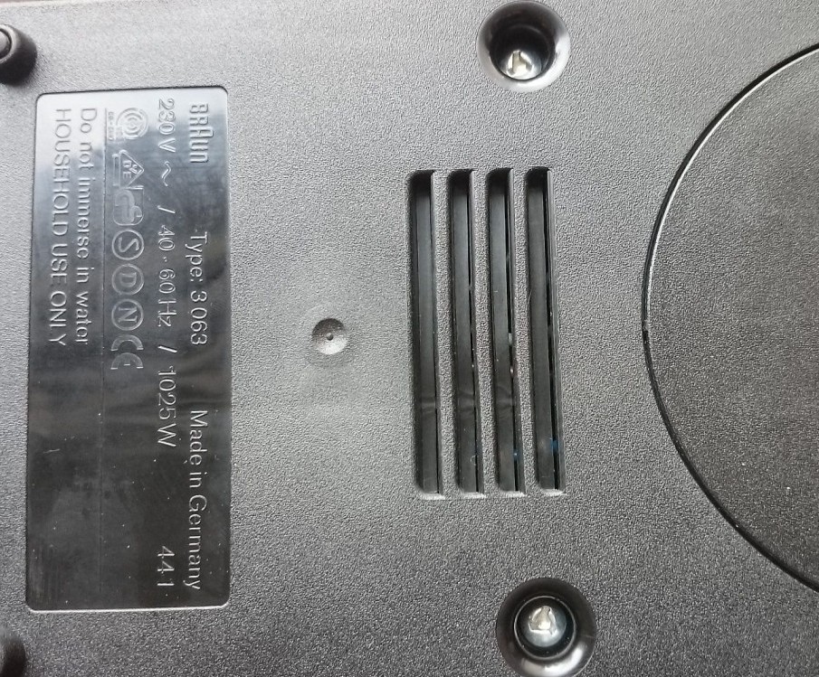

gerade wollte ich das Teil aufschrauben und scheitere im ersten Anlauf an ungewöhnlichen Schrauben (s. Bild). Kennt jemand diese Schrauben von anderen Braun Geräten, bzw hat jemand eine Idee, wie man die aufbekommt?
Vielen Dank für Infos und Grüße
Bodo
Beiträge: 1224
Re: Service Manual gesucht EspressoCappucinoPro Type 3063
#3 Beitrag von wickerge » 11.06.2016, 17:19
Hallo Bodo,
die Schrauben sind nicht Braunspezifisch, sondern sollen allgemein bei Geräten mit Netzanschluß verhindern, dass diese von nicht-fachkundigen Personen geöffnet werden. Passende Bits gibt es im einschlägigen Elektronik-Handel.

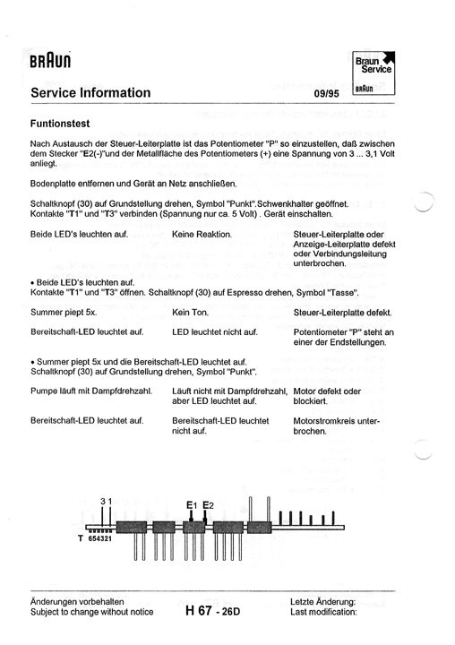

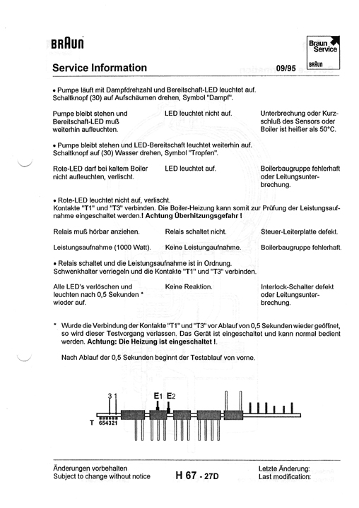

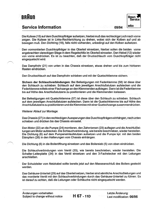

hallo bodo,

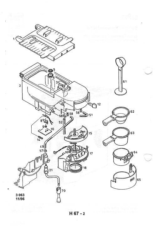

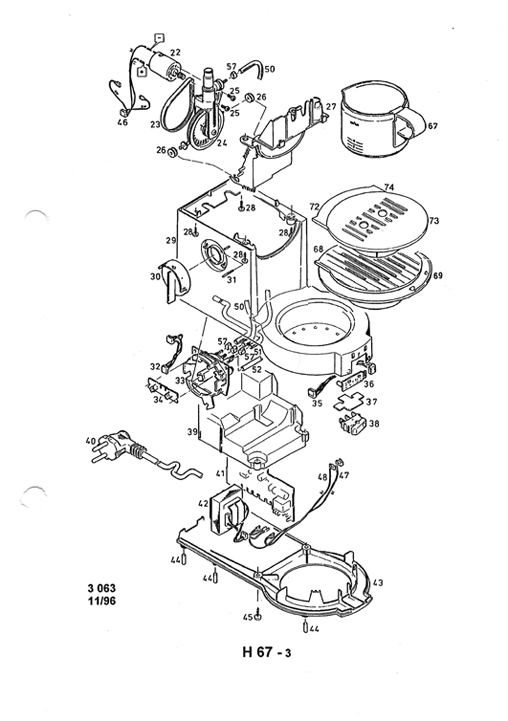

hier eine auszug aus der srvice dokumentation.
vielleicht kommst du damit zurecht.
grüsse
günter
#6 Beitrag von Grün » 13.06.2016, 17:22
das sieht ja großartig aus! Vielen Dank Günter!! :thumb:
Sobald die Tri-Wing-Bits von Conrad da sind, werde ich das Teil aufschrauben.
Bodo

Liebe Forum-Experten!
Nach Günters Service Information habe ich die Maschine nun erfolgreich zerlegt.

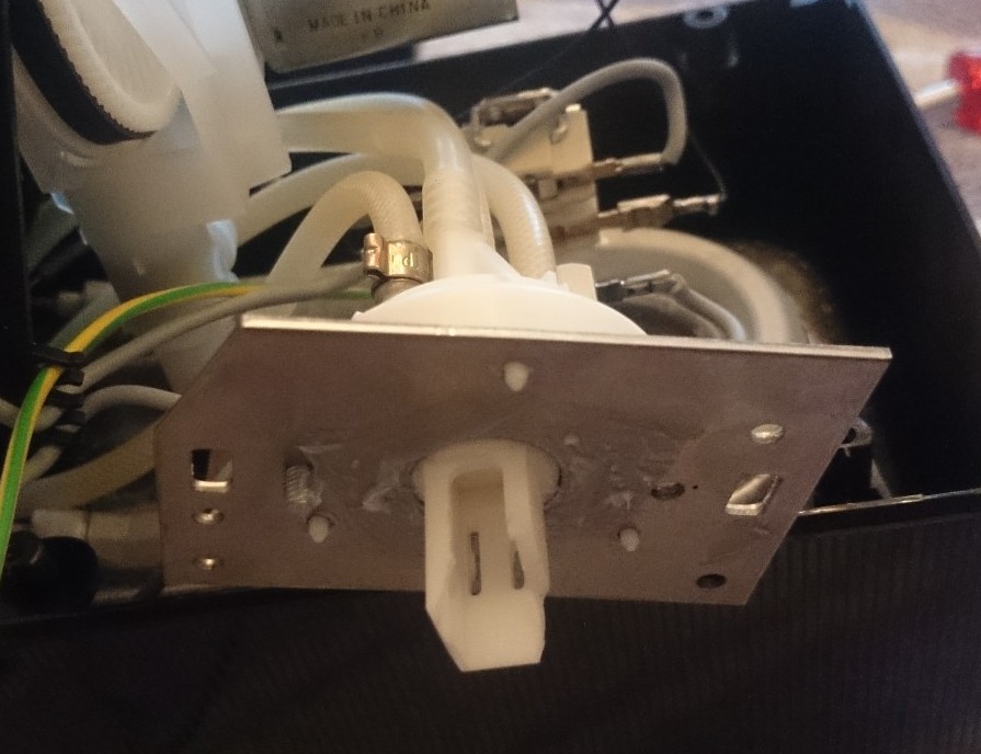

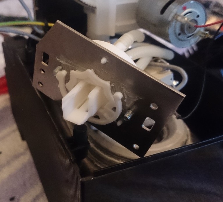

Fehler gefunden: Die Drehachse des Ventils, auf dem der Schaltknopf sitzt, war gebrochen.

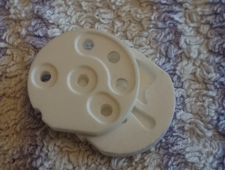

Beim Zerlegen des Ventils stelle ich fest, dass die unterschiedlichen Schaltpositionen durch 2 aufeinanderliegende Keramikscheiben geschaltet werden, die sich aufeinander drehen (s. Bild).
Die Maschine ist fast nie benutzt worden und stand wohl viele Jahre herum. Meine Theorie ist, dass dadurch die Keramikscheiben so miteinander verbacken sind, dass sie sich nicht mehr aufeinander drehen lassen. Dreht man dann zu stark am Schaltknopf, bricht die Achse (s. Bilder).
Ich habe also das Ventil gereinigt, den Innenraum entfettet und getrocknet. Nach dem Zusammenbau sitzen die Keramikscheiben allerdings wieder so fest aufeinander, dass sie sich nicht mehr gegeneinander drehen, auch bei hohem Kraftaufwand.
Weiß jemand eine Lösung? - Müssen die Keramikscheiben geschmiert werden?

die beiden Keramikscheiben, nachdem ich sie auseinandergestemmt habe.
Zerlegen des Drehventils. Unter der Metallplatte befindet sich das Gehäuse mit den 2 Keramikscheiben. Die gebrochene Achse ist gut zu erkennen.
Drehventil komplett, die gebrochene Achse ist sichtbar

Nun stehe ich vor dem nächsten Problem: die gebrochene Drehachse besteht aus POM und lässt sich nicht kleben
https://de.wikipedia.org/wiki/Polyoxymethylen" onclick="window.open(this.href);return false;
Mein Versuch mit Sekundenkleber ist gescheitert, der blättert einfach wieder ab.
1. Idee: die Achse als Ersatzteil besorgen: weiß jemand, wo es das geben könnte? - Zur Not auch das komplette Drehventil. Leider steht kein Hersteller auf dem Teil.
2. Idee: die Teile doch irgendwie zusammenfügen durch Kleben oä: Kennt sich da jemand besser aus? - POM wird auch im Automobilbau verwendet.

thoman
Beiträge: 327
Wohnort: 94060 Pocking
#12 Beitrag von thoman » 17.06.2016, 14:27
Servus Bodo,
kannst du die gebrochenen Teile evtl. mit einem passenden übergeschobenem Alu-Vierkantprofil wieder soweit fixieren?
