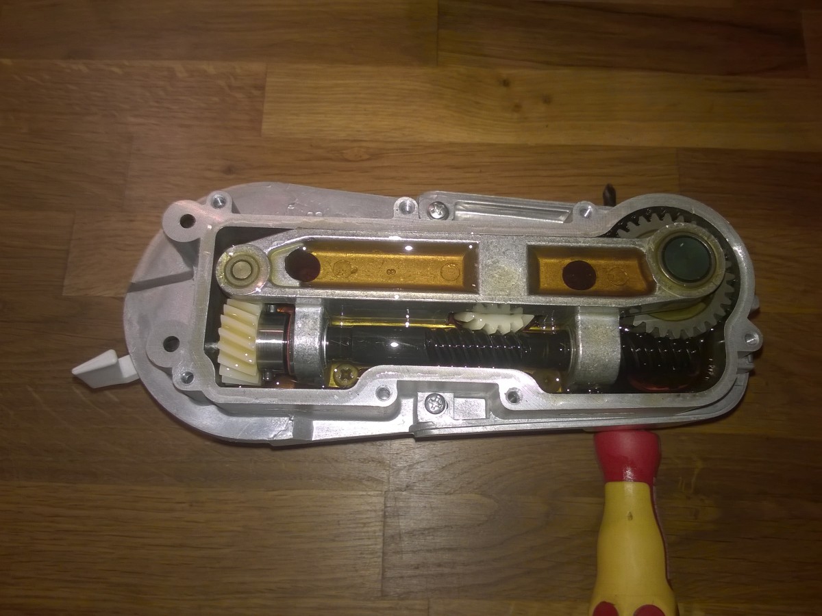

1. Ich habe das Getriebe mal aufgemacht, und sehe, dass da alles im Ölbad läuft. Auch wenn das Öl schon alt ist, scheint mir das nicht die Ursache dafür zu sein, dass das Getriebgehäuse teuflich heiß wird. So heiß, dass man es nicht anfassen kann. Hast du eine Erklärung?
2. Ich habe gelesen, dass viele Nutzer über die Lautstärke klagen. Trotzdem: Unsere Maschine ist so laut, dass man die Kücher verlassen möchte, wenn die loslegt. Und wieder: Hast du eine Erklärung dafür?
3. In der Bucht werden einige Rührarme angeboten. Macht das Sinn, so eine zu kaufen? Oder haben die wahrscheinlich die gleiche Unart?
4. Wenn ich bei der Gelegenheit das Getriebeöl erneuern möchte: Welches muss ich nehmen?
5. Ich ergänze: Ich habe gesehen, dass auch die beiden Zahnräder, die die Werkzeuge am Ende des Rührarms gegenläufig antreiben, im Ölbad laufen. Die können eigentlich nicht den Lärm machen. Dann habe ich gemerkt, dass die Hauptlärmquelle der Motor ist, auch wenn er ohne Rührarm praktisch leer läuft. Das ist doch verrückt! Einen Motor zu bauen, der so laut ist, ist doch nicht Stand der Technik.
Trotzdem: Was kann man dagegen tun?

Re: KM 32 – Rührarm öffnen
Hallo Marcalberto,
(Ist das Dein richtiger Vorname?)
Die hohe Temperatur kann daran liegen, dass Metalllager zu streng sitzen
und sich durch die Reibung erwärmen. Eine Ferndiagnose ist schlecht möglich.
Wenn genügend Öl im Gehäuse ist, liegt es nicht am Öl. Ein Austauch dürfte kaum
helfen.
Die Lautstärke kommt vom Motor. Es gibt bei der KM 32 verschiedene Varianten.
Für eine habe ich die Anleitung angefügt.
Du kannst es ja mit einem (meist teuer) dazugekauften Rührarm versuchen.
Eine Garantie gibt es nicht, da nicht erkennbar ist, ob das Teil gut erhalten ist.
Normalerweise ist die KM 32 robust, langlebig und kaum kaputtzukriegen.
Günter
das öl im getriebearm muss imho ein lebensmittelechtes sein und zur läutstärke kann man ohne hören wenig sagen.
läuft denn die maschine ohne aufsatz leise ? ich hatte mal eine die machte ein höllenspektakel mit aufsätzen, ohne war sie leise und auch die aufsätze liefen auf ner anderen km leise.
vermutung wäre fehlende / falsche zentrierung des motors wenn ichs recht in erinnerung habe gabs dafür sogar ein sepezialwerkzeug.
da meine km für den alltag leise ist hab ich mich aber nicht weiter drum gekümmert.
ich habe gerade noch mal in die (englischsprachige) Serviceanleitung geschaut.
Da steht zum Öl leider nichts drin.
So sieht der Arm übrigens geöffnet aus. Viele Grüße
Danke Thomas, ich hab ihn auch zerlegt. Sieht nach solidem Maschinenbau aus, da kann man nicht meckern. Wahrschein sind die aktuellen Maschinen, angesehen von den Edelgeräten, nicht so gut gebaut. Wenn doch der Motor genau so solide wäre?!
