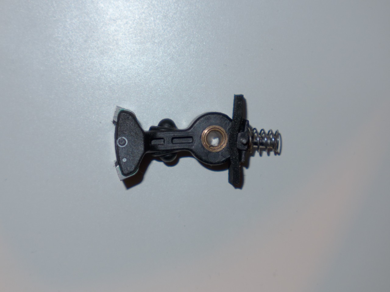

hat jemand von euch eine Idee, wo man die beiden (Gummi?) Dichtungen für den Sixtant S noch bekommen kann?
Bei meinem Exemplar haben sie sich im Laufe der Jahrzehnte in Wohlgefallen aufgelöst.
Ebendorf in Berlin habe ich gerade schon mal angeschrieben.

Ebendorf hat zumindest die Dichtung für den Langhaarschneider nicht mehr :(
Von der hatte ich aber zwischenzeitlich noch eine neue in meinem Bestand gefunden.
Diese war allerdings nicht aus Gummi, sondern aus Schaumstoff.
Von der Schwingkopfdichtung hatte ich in zwei weiteren Rasierern noch welche, die sich nicht völlig zerlegt hatten.
Also habe ich die Dichtungen jetzt ausgemessen und werde sie aus Neopren nachfertigen.

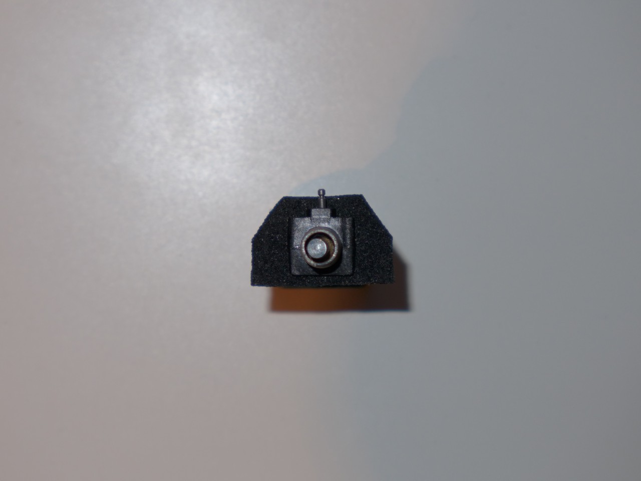

#4 Beitrag von v/d/b » 12.10.2014, 16:09
hier mal ein kurzes Update.
Die Dichtungen sind fertig und bereits montiert.
Hier drei Bilder:
Ich teste jetzt mal über einige Wochen, ob das Material wirklich geeignet ist.
