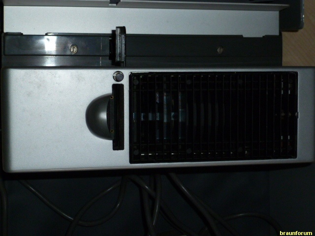

mein D21 sollte bezüglich des Lampenwechsels ausreichend kompatibel mit Deinem D40 sein. Im wesentlichen brauchst Du nur das schwarze Gitter abzunehmen und hast freie Sicht auf die Projektionslampe. Diese besitzt übrigens eine Bajonettfassung. Bei leichtem Druck auf die Lampe und einer Drehung gegen den Uhrzeigersinn dürftest Du sie in der Hand halten... Die Metallkappe muß wg. Blendschutz wieder auf die neue Lampe gesetzt werden. Sollte Dein D40 wieder erwarten doch komplizierter aufgebaut sein, dann sorry...
Auszug aus meiner D21 Bda...:
Das erwähnte Lochdia solltest Du im mitgelieferten Zubehör finden. Alternativ kannst Du Dir eines aus Pappe selbst anfertigen. Der Wendel wird spiegelbildlich doppelt auf die weiße transparente Objektivkappe projeziert. Mit dem Schraubendreher lassen sich die beiden sichtbaren Wendel nach Angabe justieren. Wenn Sie ein Quadrat ergeben ist die Justage abgeschlossen und die Ausleuchtung optimal..
Die Projektionslampe ist tatsächlich sau teuer. Das sollte man sich überlegen. Bezüglich Deines Filmprojektors habe ich leider keine Erfahrung.

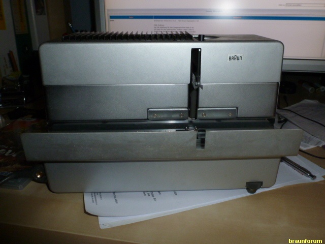

Heute habe ich die Lampe ausgebaut und ich konnte keinen gebrochenen Glühfaden entdecken. Ab in den Keller zum Durchgangsmessen. Da habe ich dann gemerkt, dass die Steckkontakte einfach korrodiert waren. Ein bischen Schmirgel und schwupps war ich fast blind
Einzig der Walzenlüfter macht leichte Geräusche aber sonst geht alles an dem alten Schätzchen. Aber meine Lampe ist viel kleiner? Ist das überhaupt ein D40?
Bitte um Unterstützung. Ein Typenschild ist nicht zu finden.
Braun Diaprojektor D 40
Du hast einen D 45. Die Lampe hätte somit ohnehin nicht gepasst.
Aber nun funktioniert der Projektor ja.
Günter
