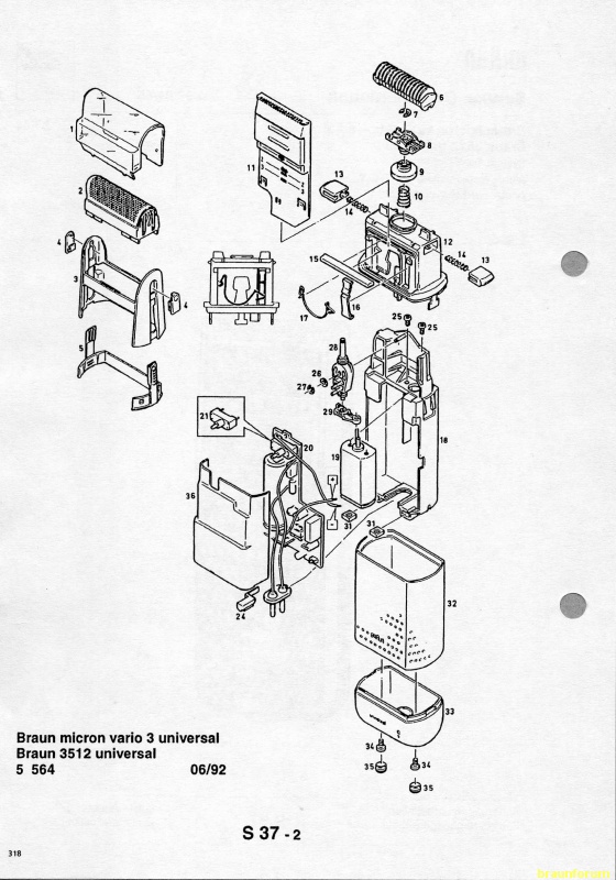

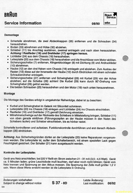

Braun micron vario 3 universal 5564
#11 Beitrag von gstae » 09.10.2013, 23:15
hallo olli,
hier die anleitung zur demontage.
gruss
günter

#13 Beitrag von abig » 10.10.2013, 07:48
hallo günter, simon und jens,
besten dank für die infos und tips- das mit dem versuch quertausch ist auch gut !
gerade die anleitung ist spitze .
gruss aus der pfalz
olli

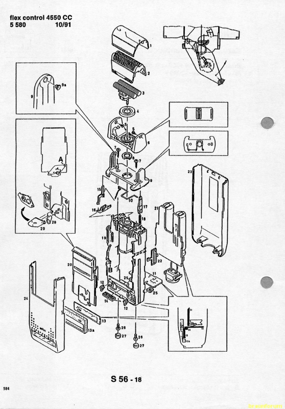

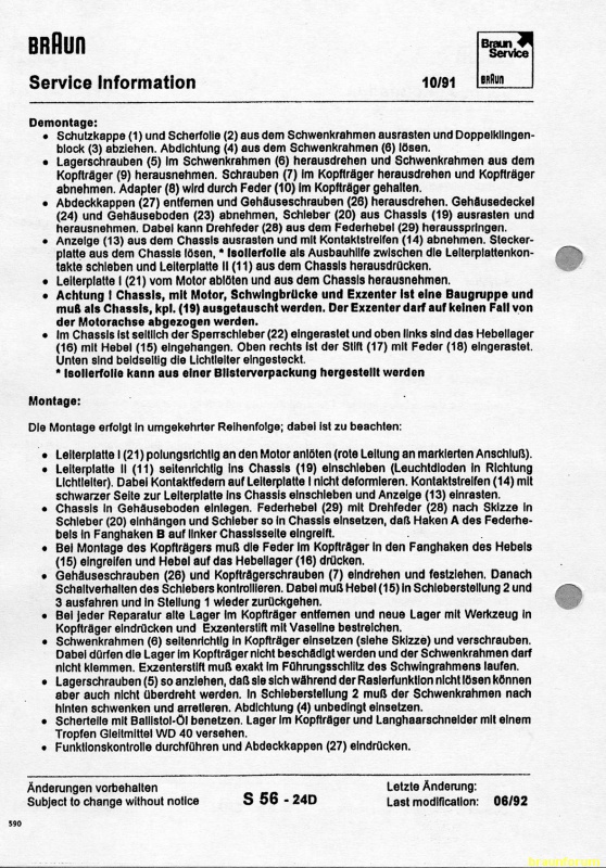

Serviceanleitung für 5580?
#14 Beitrag von Arthur » 10.10.2013, 12:48
Hallo Günter!

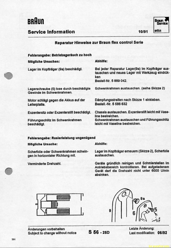

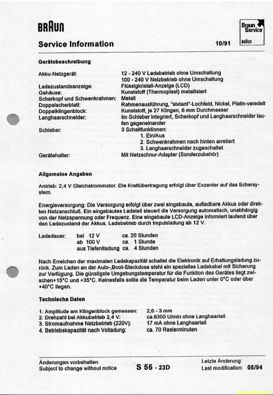

Super diese Serviceanleitung für den micron vario 3 universal.
Ich habe seit einiger Zeit mehrere Rasierer Nr. 5580, bei dem Akkus "schlapp" sind. Beim Abnehmen der beiden Gehäuseteile brechen jedoch meistens einige Haken ab. Hast Du auch für den 5580 eine solche Serviceanleitung, aus der hervorgeht, wie man das gute Stück systematisch demontiert, ohne etwas zu beschädigen? Ich würde mich freuen, wenn Du damit dienen kannst.
Viele Grüße aus dem Süden
Arthur

#15 Beitrag von helmut-online » 10.10.2013, 21:30
ohne die Rastnasen abzubrechen. Danach ist der Rasierer Schrott, weil der Scherkopf nach oben ausweicht. Man kann versuchen, die Reste der Rastnasen mit dem Lötkolben ein wenig in das Gehäuse einzuschmelzen, danach den oberen Teil mit Panzerband befestigen.
Besser ist, nur die verschraubte untere Kappe und das Gehäusteil mit den Noppen abzunehmen. Danach den Einschalter nach oben schieben - Rasierer läuft dann natürlich - und die Kabel am Motor ablöten (Anordnung merken; Plus und Minus ist nicht egal). Lichtleiter rausnehmen, danach kann man die Leiterplatine vorsichtig schräg nach oben und unten rausziehen.
Beim Wiedereinbau muß man den kleinen Schalter auf der Platine wieder unter den Einschalter schieben - etwas fummelig.
Kleiner weiterer Tip: die Lötfahnen der handelsüblichen Akkus sind zu breit für die Schlitze in der Platine. Deswegen ist es einfacher, die vorhandenen Lötfahnen am alten Akku abzutrennen und dann mit denen des neuen Akkus zu verlöten. Einbaurichtung des alten Akkus merken.

service-anleitung 5580

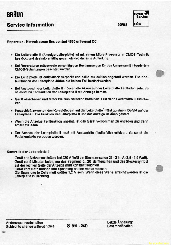

#16 Beitrag von gstae » 11.10.2013, 10:35
hallo artur,
die unterlagen dazu.
gruss
günter
#17 Beitrag von Arthur » 11.10.2013, 19:43
Hallo Günter!
Vielen herzlichen Dank für die Unterlagen. Die sind die Lösung für mein Problem.
Ich freue mich riesig. Man kann zwar versuchen, selbst einen Weg zur Demontage zu finden, aber häufig macht man dann mehr Schrott und ist gefrustet. Ich hatte auch schon versucht, die Haken und Nasen mit Sekundenkleber zu fixieren, doch bei der nächsten Montage waren sie dann doch wieder abgebrochen.
Jetzt habe ich bereits drei Rasierer dieses Typs, von dem einer neuwertige Gehäuseteile hat, nur das Innenleben scheint defekt. Bisher habe ich mich nicht mehr getraut, dieses schöne Stück zu demontieren, um nichts zu beschädigen.
Als Vorbereitung werde ich an den beiden anderen Geräten nach der Anleitung "üben" und danach einen neuen Versuch starten. Bin jetzt ganz zuversichtlich, die Geschichte erfolgreich zu beenden.
Nochmals meinen Dank.
