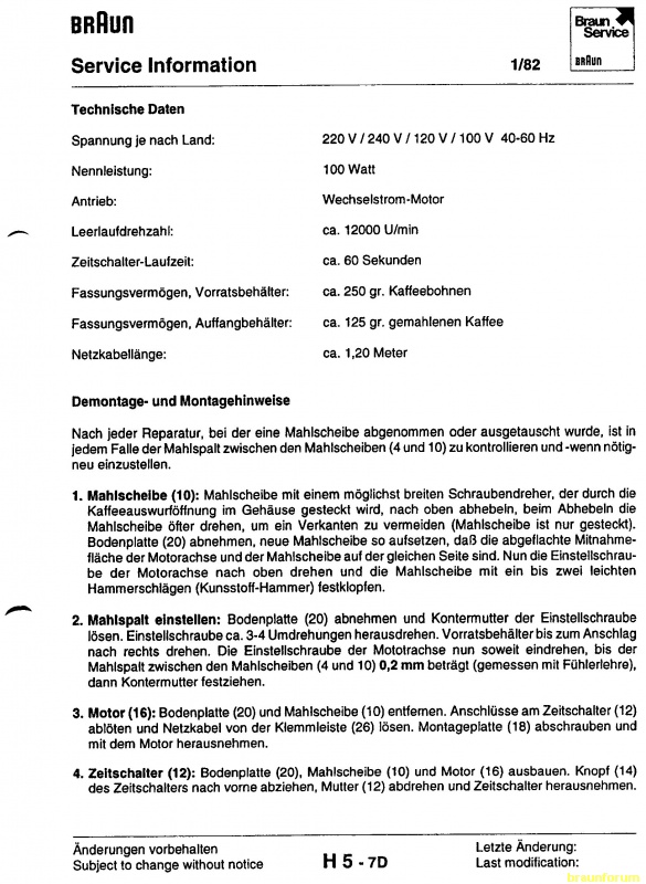

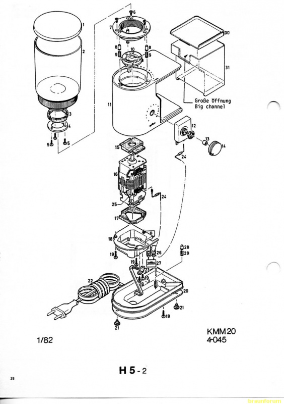

#6 Beitrag von gstae » 25.11.2013, 17:40
hallo redl?
hier findest du die anleitung zur einstellung des mahlgrades.
günter

#7 Beitrag von redl » 29.11.2013, 13:08
Erst einmal vielen Dank, Günter!
Was war der Grund? Kleine Kaffeemehlreste hatten sich in Gewinderillen verdichtet, nach genauerer Reinigung liess es sich wieder eindrehen.
Sie mahlt trotzdem zu grob, nach all den Jahren.
