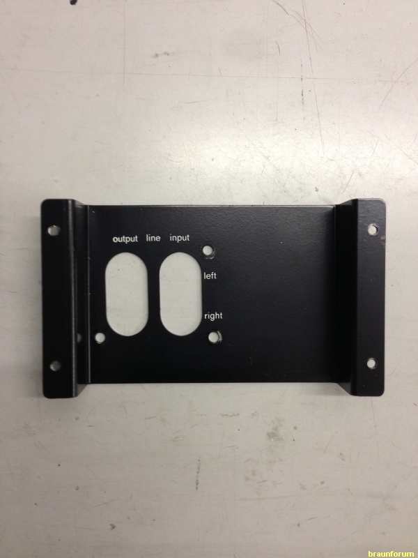

Rückwand-Teil C2

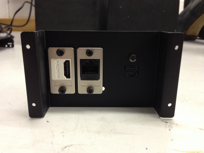

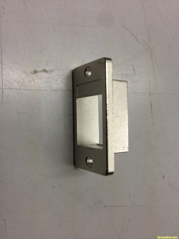

Metall Universal-Einbaurahmen

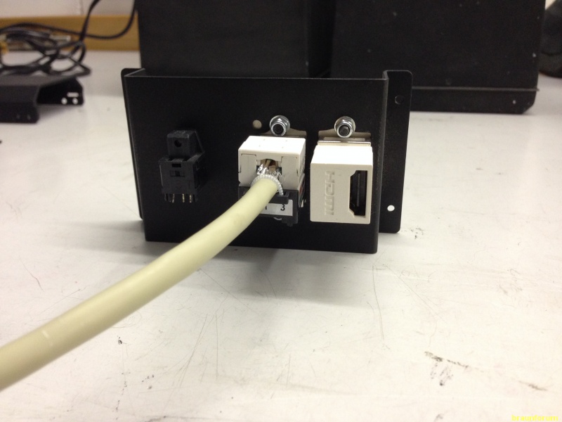

umgebaute Rückwand

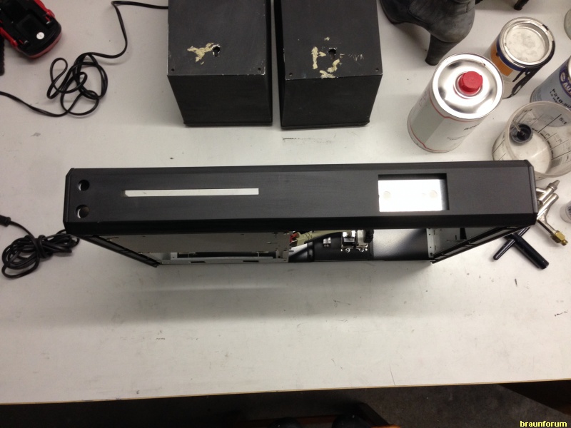

Frontblende (Rohzustand)

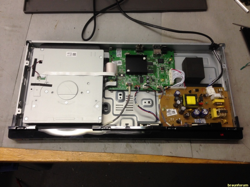

Innenleben LG BD730

Die Front ist zwar sauber ausgearbeitet aber mir gefällt der Slot-In Schlitz nicht.
Wo kommen denn die Sensortasten hin?
