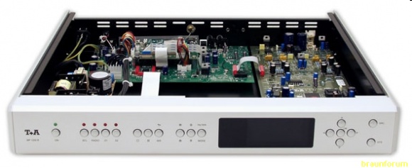

ja, die T+A Geräte sehen wirklich den Braun Geräten sehr ähnlich. Technisch sind sie wohl immoment Stand der Dinge. Auch mit den Platzverhältnissen sollte das Atelier Gehäuse klar kommen:
Leider sind diese Geräte nichts für meinen Geldbeutel, selbst wenn ich eins hätte, das Nachfolgemodell mit blauer Anzeige sieht gräuslich aus.
OK, solch ein Gerät schlachten? Da müsste ich schon der nächste Lottogewinner sein.... Lust dazu hätte ich schon!
