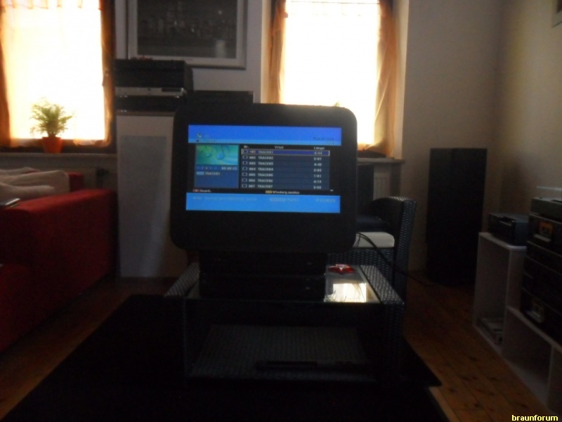

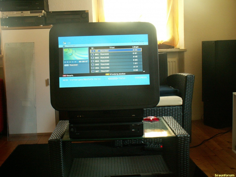

so , hätte möglicherweise der tv nachfolger aussehen können ...
Beiträge: 949
#1 Beitrag von abig » 07.04.2013, 12:59
sorry für die nicht so tollen bilder- brauche mal eine neue anständige camera:
im unterteil ist nun ein dvd recorder mit festplatte eingebaut
gruss aus der pfalz
thoman

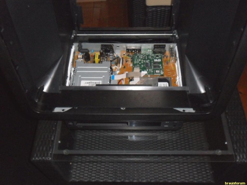

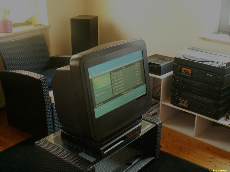

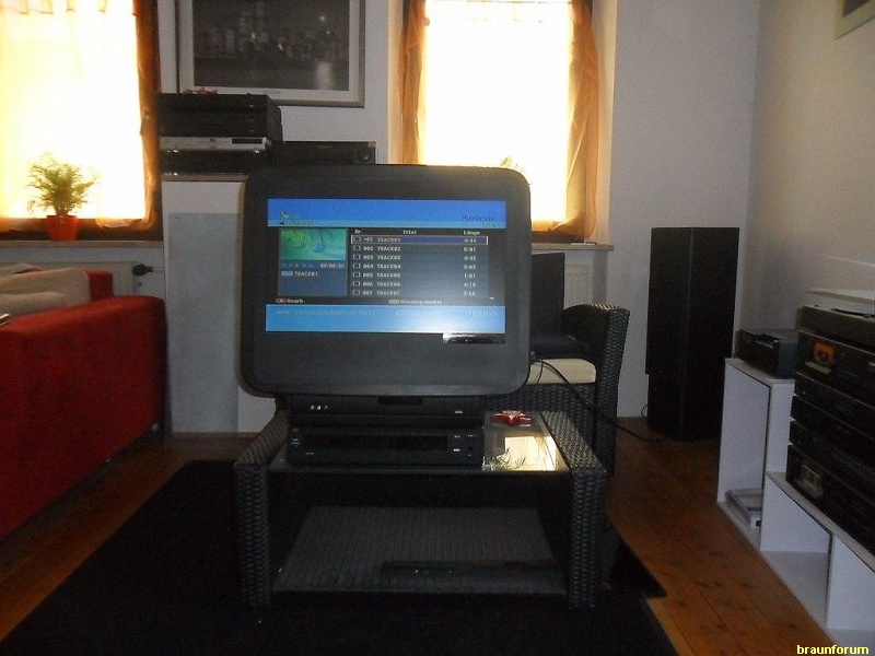

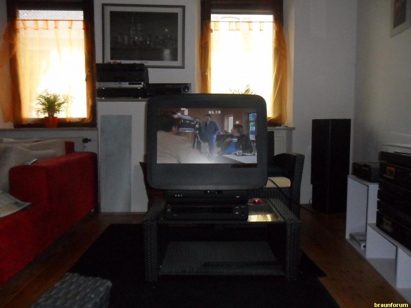

#4 Beitrag von abig » 07.04.2013, 14:17
moin thomas,
dein wunsch ist mir befehl :D
wie du siehst ,man sieht eigentlich keinen unterschied, bis auf die jetzt plane front:
ilja (tootaloop) hatte ja bereits schon die idee eines tv 3 umbau.
ein defekter tv 3 war schnell zur stelle. unser ansässiger fernehtechniker hat mit mir das innenleben gestrippt.
da im unteren teil somit reichlich platz blieb, habe ich dort einen dvd recorder mit festplatte eingebaut.
nach studium der abmessungen der gängigen led fernseher habe ich einen samsung led monitoer mit pc-hdmi und scart anschluß bestellt ( 24 ")
die breite passte perfekt in den original gummiwulst des tv 3. ein bekannter
werbedesigner ( deodesign ) fragte ich um rat, wie man am besten die freiflächen
verschliessen könnte.
der led fernseher wurde mit speziellem karosseriekleber in die gummilippe eingeklebt.aus plexiglas wurde ein oberes und unteres passtück angefertigt und auch eingeklebt.
alle flächen wurden mit folie aus dem autozubehör abgeklebt.
nur leider war es für meinen geschmack zu viel glänzende freifläche.
daher haben wir aus grundmaterial für werbeschilder einen kpl. neuen rahmen gefertigt. dieser wurde mit atelier schwarz lackiert und dann ebenfalls mit
karosseriekleber aufgesetzt. in das jetzt noch sichbare bedienfeld kommt eine
gefärbte transparente plexischeibe, ähnlich wie bei der atelier.
eigentlich brauche ich ja einen fernseher in kristallgrau :roll: :roll:
man kann nicht alles haben. dieser fernseher wandert ins schlafzimmer zu atelier
gruss aus der pfalz

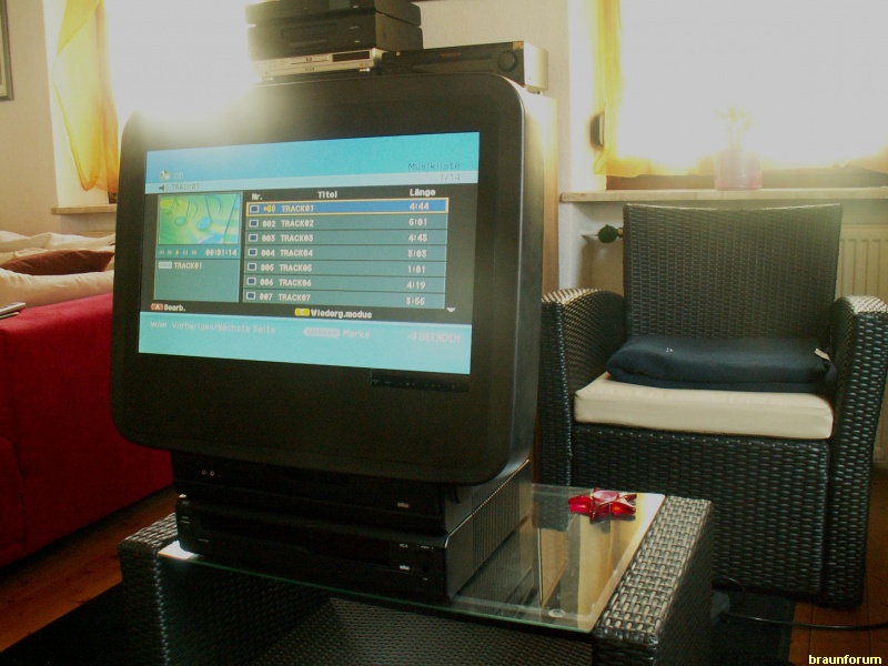

#5 Beitrag von abig » 07.04.2013, 21:21
thomas ( p1i )
hat geschrieben:
Aber Dein Umbau offenbart recht deutlich, warum die Integration moderner Displaytechnik in das TV3 Gehäuse scheitern muss.
Einerseits war der TV3 gestalterisch schon seinerzeit nicht gerade das Glanzstück der Atelier Serie und andererseits ist das Gehäuse schon wegen der unterschiedlichen Bildgeometrie nicht kompatibel zu heutigen Standards.
Genau deswegen habe ich mir zu der Zeit, als ich mich noch mit den Atelier Geräten befasst habe einen Umbau verkniffen.
gescheitert ist die sache ganz sicher nicht :!:
der fernseher und der dvd funktionieren astrein ohne negative einflüsse.
wenn der monitor ( es ist ja kein fernseher ) aus ist, ist die fläche ruhend in den abmessungen des tv3 mit reduzierter bildfläche- mehr nicht.
samsung hat eine besondere funktion, welche auch bei seitlichem oder geneigtem
einblickwinkel sehr gute sicht ermöglicht.
ich habe , manche werden es erkannt haben, heute viele folgen auf dvd kotan ermittelt aus den 80 er auf dem monitor angesehen. gut ,der ton ohne schaltung über atelier ist bei den verwendeten internen monitorboxen nicht besonders gut.
aber dieser "tv" kommt sicher an eine meiner atelier und ist nicht auf dem schrott gelandet :!:

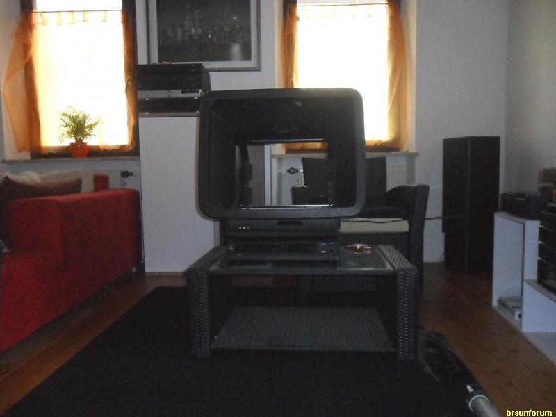

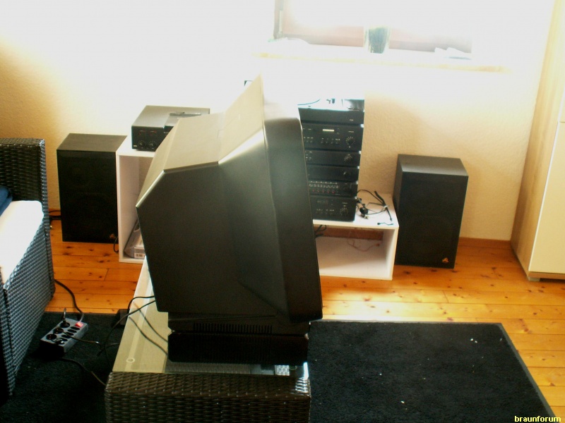

Beiträge: 949
Re: tv
#6 Beitrag von abig » 07.04.2013, 21:40
hier nochmal der rohzustand :
gruss aus der pfalz
