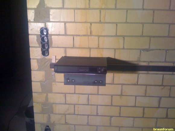

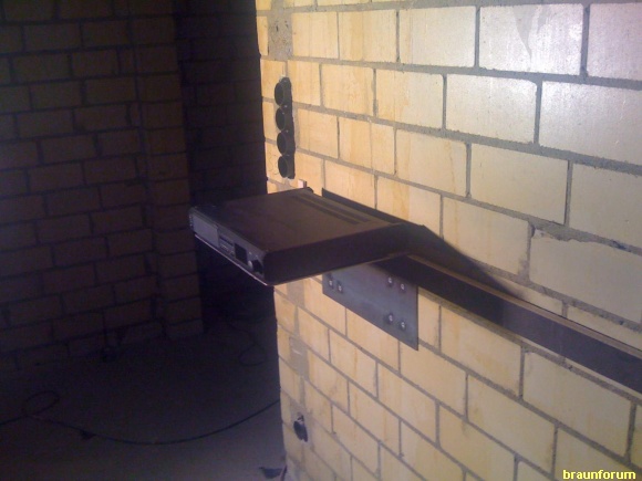

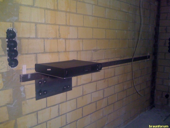

Bei mir stehen ein paar Anlagen meiner Sammlung auf den Konsolen, die Stahlblechkonsolen sind auf das Mauerwerk geschraubt und anschließend eingeputzt.
Oberhalb der Konsolen sind Anschlüsse für Strom, Antenne, Lautsprecher.
Der Abstand untereinander konnte leider nicht größer gewählt werden, da die Wand im Büro zu schmall, heute würde ich den Abstand vergrößern.
Die Braun Anlagen wirken dann gut, wenn die Seiten uneingeschränkt sichtbar sind, verbaue Dir da nichts.
Der Statiker in mir sagte, dass Bleche mit 5 mm und jeweils 8 (!) versenkte Schrauben und geeignete Mauerwerksdübel reichen.

Dann bleibe ich mal bei den 5 mm Materialstärke und erhöhe die Anzahl der Maueranker. Was ist denn das auf den Fotos sichtbare, durchlaufende Element? Nur eine Montagelehre oder noch eine zusätzliche "Rückverankerung" unterhalb des Knicks der Konsole?

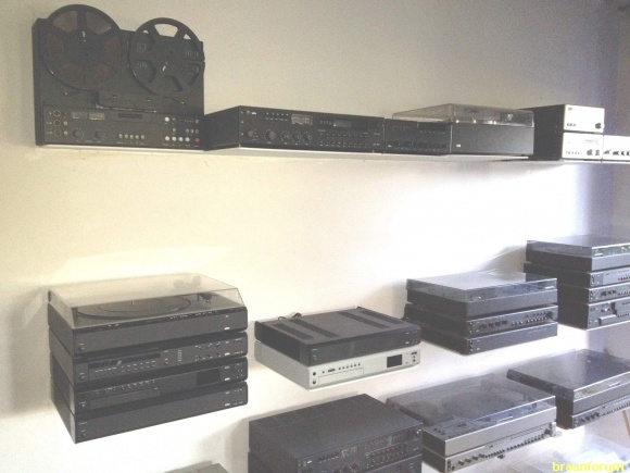

Super Idee, wenn die Mauer noch nicht steht, könnte man auch eine lange Glasplatte einmauern. Nachteil ist natürlich: man kann schlecht etwas umgestalten.
Gunnar hat hier seine Ateliers auf eine Schiene gepackt: klick mich!
Das gefällt mir bislang am besten!

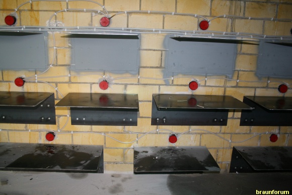

Ein Bild aus dem Rohbau, Konsolen noch nicht schwarz und Wand noch nicht farbig gestrichen.....
Im 3. Foto zuvor ist das waagrechte Profil eine Wasserwage während der Montage..
