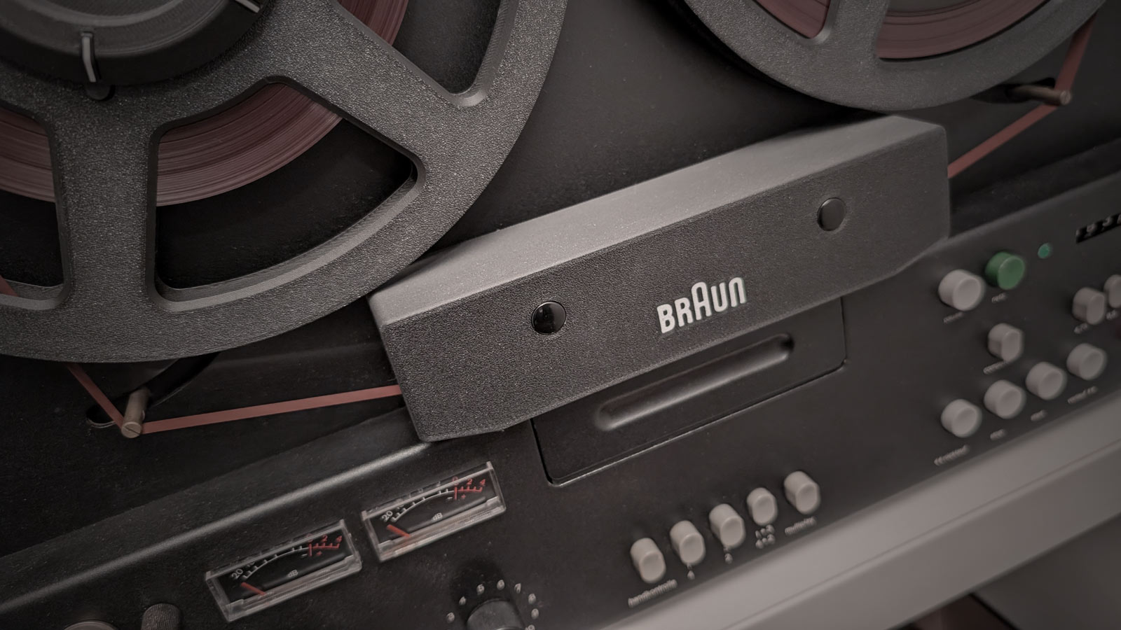

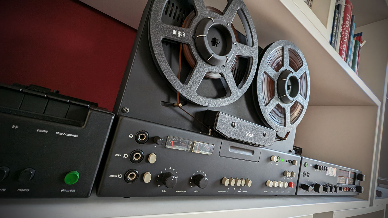

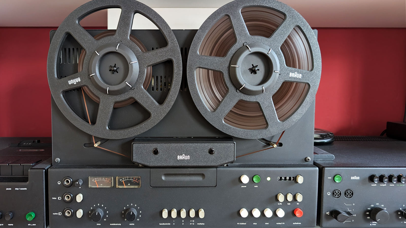

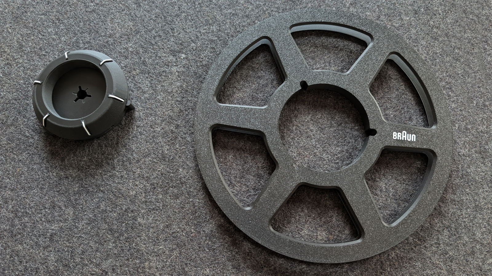

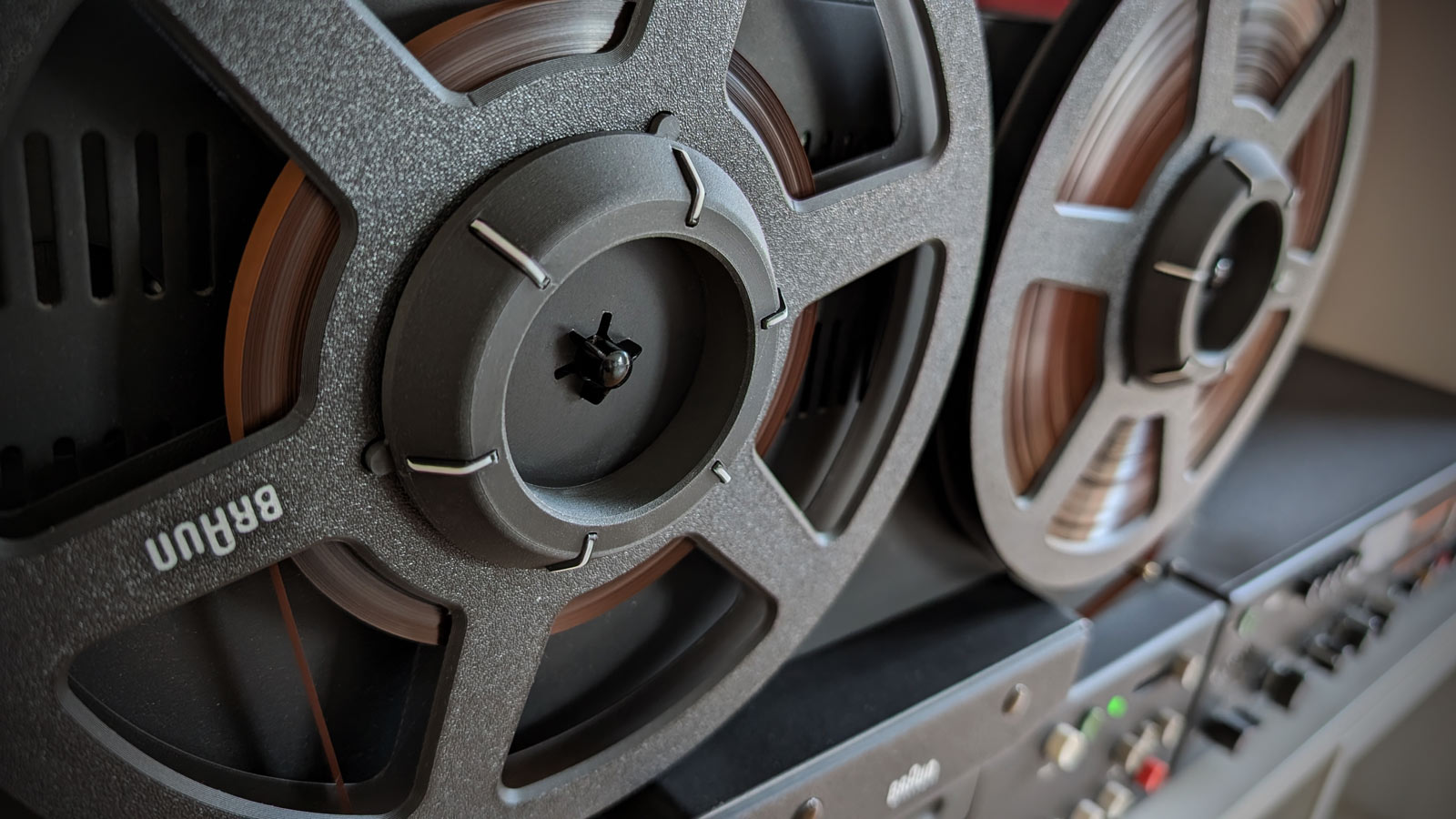

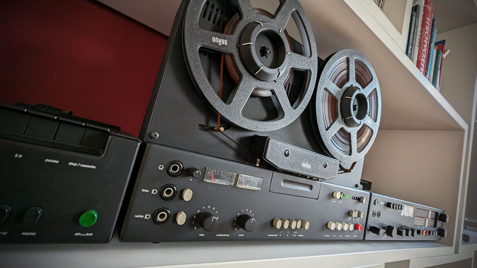

Ich habe einweing rumgespielt und 22er NAB Spulen sowie dazu passende NAB Adapter für das TG1000 entwickelt und angefertigt.
Die Adapter sind einteilig und werden von vorne auf die Spulen gesteckt. Sowohl die Spulen, als auch die Adapter sind kompatibel zu anderen Geräten und anderen NAB Spulen.
Die Tonkopfträgerblende habe ich ebenfalls geändert, auch für das TG1020. Mich hat das "Schnittmuster" auf der Front und das fehlende Logo immer etwas gestört.
							22er NAB Spulen und Adapter für das TG1000

ja, das sieht wirklich gut und professionell aus.
Das Schnittmuster auf dem Kopfträger war ja für dsa Schneiden von Bändern vorgesehen. Hat aber so wahrscheinlich nie jemand benutzt, sondern wie ich früher die BASF-Scheid- und klebebox benutzt.
