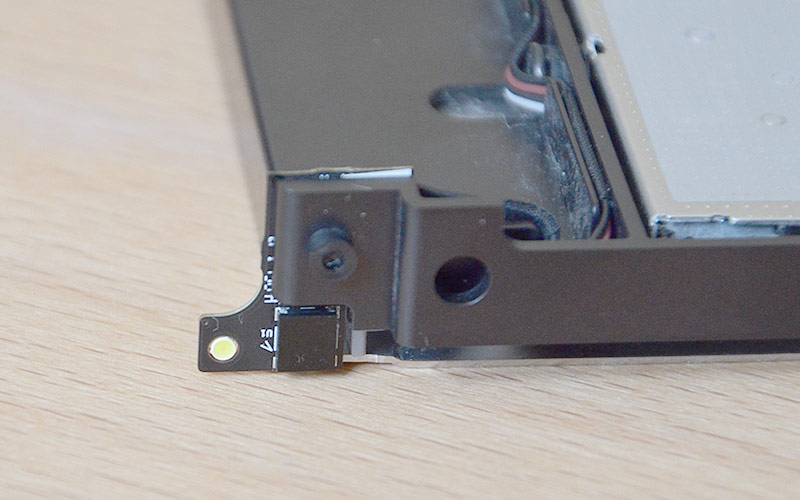

#77 Beitrag von Seb » 06.05.2014, 10:46
So jetzt geht's an den Mini.
Möchte gerne den Netzschalter, die Status-LED und den IR-Empfänger
an die M 301 Front verlegen. Ob alles machbar ist, wird sich noch herausstellen.
Dank dieser Anleitung auf iFixit.com und den Schraubkenntnissen aus
meinem Studentenjob in einer Apple Werkstatt, war das Zerlegen des Mac mini
kein großes Problem.
Im Uhrzeigersinn: Festplatte, Lüfter, WLAN-Modul, Netzteil, Mainboard, Laufwerk, Bodendeckel, Alu-Unibody:
Graues und schwarzes Kabel zum Netzschalter:
Status-LED und IR-Empfänger auf einer hauchdünnen Mini-Platine:
Status-LED und IR-Empfänger:
Den Netzschalter zu verlegen, sollte kein großes Problem sein.
Ob das auch für die Status-LED und den IR-Empfänger gilt, wage ich zu bezweifeln.
Am besten verlege ich die ganze Mini-Platine nach draußen, platziere den IR-Empfänger
und löte dann noch ein Verlängerungskabel für die grüne Braun LED. Was meint Ihr?
Viele Grüße!
Sebastian
#78 Beitrag von Friedel » 06.05.2014, 15:40
Ich persönlich würde die Platine lassen, wo sie ist. Die 5 Kabel ablöten, Schrumpfschlauch über jede einzelne Leitung, verlängern und dann Handelsübliche LED und IR Empfänger anlöten. Die IR Empfänger unterscheiden sich vom Typ her in erster Linie durch die Empfangsfrequenz. muß man halt probieren. In der Regel haben neuere Geräte 36KHz, bzw. 38KHz. Braun Atelier hatte 33KHz. Die IR Empfänger kosten nicht die Welt und ich schlage vor, mal je ein 36 und ein 38KHz Teil zu kaufen und dann auszuprobieren. LED könnte man eine 3mm StiftLED ausprobieren. Da weiß ich nicht, was in den Geräten original war.
#79 Beitrag von v/d/b » 06.05.2014, 15:54
ich würde es auch so umsetzen, wie von Friedel beschrieben.

#80 Beitrag von Seb » 06.05.2014, 17:44
Hallo Friedel und Thomas,
auf der Platine sitzen noch klitzekleine Wiederstände,
oder was sind das? Dachte die braucht man.
Deshalb hatte ich eigentlich die naheliegende Idee,
einfach die 5 Kabel zu verlängern, schon wieder verworfen...
Wär natürlich super, wenn das gehen würde!
Grüße!
Sebastian
#81 Beitrag von v/d/b » 06.05.2014, 18:03
Hallo Sebastian,
versuch doch mal auf der Platine nachzuvollziehen, wie die Diode und der IR-Sensor beschaltet sind.
Vermutlich sitzt einer der Widerstände vor der LED.
#82 Beitrag von Friedel » 06.05.2014, 23:25
Auf dem Teil, der sichtbar ist, erkenne ich einen Widerstand und einen Kondensator.
Auf dem Widerstand steht der Wert oft in einem 3 oder 4stelligen Code.
Bei dem Kondensator handelt es sich oft um einen Blockkondensator in der Größenordnung 100nF. Jedenfalls ist das ein Keramikkondensator.
Bau die Platine doch einmal aus und fotografiere die mal möglichst hochauflösend von beiden Seiten.

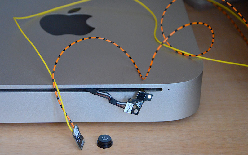

#83 Beitrag von Seb » 09.05.2014, 16:23
Friedel, hab deine Detailbildanfrage erst jetzt entdeckt.
Inzwischen habe ich allerdings Netzschalter und die ganze IR+LED Platine nach aussen verlegt.
Und Hurra, der Rechner läuft noch! LED und IR funktionieren auch.
Von einem der drei A 301 Schalter habe ich den Einraster entfernt, somit kann er
problemlos die Funktion des Netzschalters für den Mac mini übernehmen, da er beim
Betätigen jetzt nur einen kurzen Impuls sendet und nicht einrastet.
Die Verkabelung stimmt natürlich so noch nicht.
Beim ersten Drücken fährt das Operating System (deshalb die Beschriftung OS) hoch.
Ein zweites Drücken setzt den Rechner bei Bedarf in den Ruhezustand.

Und hier mal die Platine von beiden Seiten für Friedel, hab leider kein Makro-Objektiv.
CL 1 ist ein Plättchen, das am Gehäuse anliegt. Masse?
So langsam seh ich Land...
Sebastian

Was spricht dagegen, die Platine so zu verwenden
und nur die LED Kontakte zu verlängern?

Hallo Sebastian
Ich würde auch die Platine verwenden und die (oder eine andere) LED-Anschlüsse verlängern; wieso kompliziert wenn es einfach geht? :D
Je nachdem wo du die LED an der Front anbringen willst, eignet sich eine andere Form vielleicht mechanisch besser.
Doni

Da die kleine Platine eh da ist und sie wunderbar zum befestigen geht,
versteh ich nicht ganz, wieso ich dieses Element nachbauen soll...
Grüße!
Sebastian

#89 Beitrag von Seb » 10.05.2014, 07:54
Brauni,
genau das werd ich versuchen.
Da ich beim Löten auf die Hilfe meines Schwagers angewiesen bin
und ihn erst in ca. 2 Wochen wieder treffe, ist an der Baustelle jetzt
leider sowieso mal Pause.
Grüße!
Sebastian
#90 Beitrag von Friedel » 10.05.2014, 14:10
ok, wenn die Platine mechanisch da hin passt, ist das die bessere Lösung.
Bauteile in eingebautem Zustand auszumessen geht oft schief.
