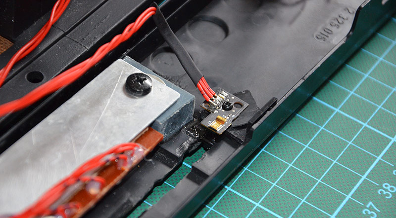

Es ist Innen ja noch nicht fertig, aber hier der Stand von gestern Nachmittag.
Der Boden ist von der Alufolie befreit, damit die WLAN Antenne an der Unterseite des Mac mini ordentlich arbeitet kann.
Und die Lötstellen gehen in die Höhe und sehen von der Seite nicht so aus,
wie sie tatsächlich sind. Habe aber noch ein Foto von einem anderen Winkel gefunden.
Vielleicht lötet keiner so gut wie du, aber andere können das schon auch. ;)

Was auf jeden Fall erforderlich ist, ist die Demontage der Apple Remote.
Das Ding ist ja rund herum zu (unibody).
Was zunächst aussichtslos erscheint, ist aber doch möglich.
Wie es geht sieht man hier.
