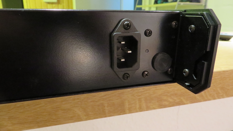

#22 Beitrag von ütronics » 11.11.2016, 16:47
Nachtrag:
Habe doch noch ein passendes Schaltnetzteil mit 500 VA gefunden und mich entschlossen, dieses statt des Ringkerntrafos einzubauen.
Das hat den schönen Nebeneffekt, dass das Gerät jetzt knapp 4 Kilo leichter ist :)
Wegen der nicht ungefährlichen Hochspannung in einem Schaltnetzteil habe ich sicherheitshalber noch eine Kaltgerätesteckdose mit Schutzleiter eingebaut.
Gruß Udo

sven.schnelle
Beiträge: 105
Re: Class-D-Verstärker im Ateliergehäuse
#29 Beitrag von sven.schnelle » 04.04.2020, 11:34
Etwas spaet, aber hier ist das Foto:
Eigentlich wollte ich da mal noch eine richtige Platine machen, vorallem damit die Transistoren die ich da so schoen fliegend an die Icepower Module geloetet habe ordentlich sind, aber wie das immer so ist... Wenn es einmal funktioniert, fasst man es nie wieder an. Laeuft jetzt seit ca 2,5 Jahren...
Sven
