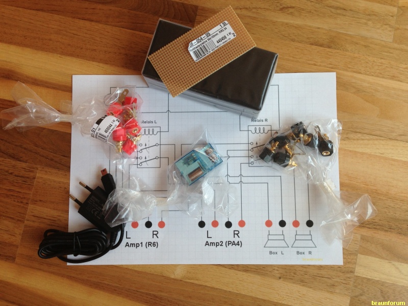

heute berichte ich von einem zugegebenermaßen sehr einfachen Selbstbauprojekt, welches auch nicht im strengen Sinne etwas mit Braun etwas zu tun hat.
Allerdings habe ich hier die (einfache) Lösung auf die Frage gefunden, die sicher hier im Forum vielleicht weitere Mitglieder stellen und deshalb poste ich heute auch die knappe Zusammenfassung.
Bild Bild
Ich habe also einen automatischen Lautsprecherumschalter gebaut. Mit diesem können an ein Paar Boxen zwei Endstufen angeschlossen werden, über ein Relais werden bestimmt, welche Endstufe Ihren Klang an die LS weitergeben darf.
Mit Beschriftung:
Netzteil in der Größe des Eurosteckers:
Eingang A ist im Normalzustand mit dem Ausgang verbunden. Sobald über den Netzadapter am Relais Spannung anliegt, ist Eingang B mit dem Ausgang verbunden.
Einsatz:
Bei mir steckt nun das (eurosteckergroße) Netzteil in einer der geschalteten Steckdosen des CC4 und die PA4 ist mit dem Eingang B verbunden. An Eingang A ist der Sourroundverstärker angeschlossen und am Ausgang hängen meine M15.
Ich kann so bei augeschalteter Atelier Anlage über den Sourroundverstärker meine M15 als Frontboxen nutzen, sobald ich über die Atelier Anlage in Stereo hören möchte, wird über das Netzteil am CC4 per Relais auf die PA4 umgeschaltet.
Für mich ist das attraktive an der Lösung, das sie klein & simpel ist.
beste Grüße
Christian
Hier noch bei Interesse meine Einkaufsliste bei www.pollin.de
Code: Alles auswählen
BestNr  Menge  Bezeichnung                                             E-Preis	G-Preis
460004  1      Kunststoffgehäuse, schwarz, 129x64x45mm                 1,95 €   1,95 €
350941  1      Stecker-Schaltnetzteil HAMA, 5V-/0,7A                   2,95 €   2,95 €
340493  2      Relais Finder F40527-05, 5V, 50Ohm, 8A/250V 2 Wechsler  3,75 €   7,50 €
440458  1      Punktrasterplatine 50x100mm, RM2.54                     0,80 €   0,80 €
450599  1      Hohlbuchse, 2,5/5,5, Printmontage                       0,60 €   0,60 €
450499  1      Hohlstecker, 2,5/5,5, gerade, Schaftlänge 9mm           0,20 €   0,20 €
450044  6      Polklemme, vergoldet, rot                               0,75 €   4,50 €
450045  6      Polklemme, vergoldet, schwarz                           0,75 €   4,50 €
                                                                               23,00 €
dazu, nach Bedarf:
450122  8      Labor-Büschelstecker, rot                               0,50 € 	4,00 €
450012  8      Labor-Büschelstecker, schwarz                           0,50 € 	4,00 €
(nicht dabei sind Kabel für die innere und äußere Verkabelung)

Christian,
kannst du mir bitte ein Foto der Lötseite der Platine senden? Oder Schaltplan?
Sorry aber ich bin zwar Techniker (deshalb kriege ich das hin) aber kein Elektroniker (deshalb muss man mich etwas an der Hand nehmen).
Werner

mettoy hat geschrieben:Christian,
Werner
Hallo Werner,
Fotos habe ich keine mehr, kann aber heute Abend bestimmt den Plan auf ein Blatt Papier malen und einscannen.
@eleflo:
Warum hier ohne Not 230V verwenden? Du gewinnst damit nur ein Einsparung eines Netzteils (das in der Eurobuchse im CC4 nicht stört) und halst Dir damit weitere Probleme (z.B. Kabelbeschaffenheit und Isolierung vom CC4 zur Umschaltbox, Umgang mit Netzspannung in der Umschaltbox) bzw. Gefahrenpotentiale auf.
Das kann m.E. dann Sinn machen, wenn Du im selben Gehäuse bleibst.
beste Grüße
Christian

#12 Beitrag von Christian » 04.06.2013, 18:17
Hallo Werner,
hier jetzt ein Skizze vom Lautsprecherumschalter (gemacht mit http://www.circuitlab.com/).
Sieht leider komplizierter aus, als es eigentlich ist:
(EDIT: Fehler im Bild, Fehler im Bild)
beste Grüße
Christian
Zuletzt geändert von Christian am 04.06.2013, 18:36, insgesamt 2-mal geändert.
mettoy
Beiträge: 143
Wohnort: Podersdorf am See
#13 Beitrag von mettoy » 04.06.2013, 18:21
Danke Christian,
ich denke da blick ich durch. Bei Fragen darf ich dann noch mal bei dir melden.
Denke aber Box und Amp ist vertauscht. Es hängen ja 2 Amps drauf die zu einem LS Paar gehen.
Liebe Grüße
Werner

#14 Beitrag von Christian » 04.06.2013, 18:33
genau so war es, hatte Amp + Box vertauscht.
Und natürlcih darfst Du gerne fragen.
beste Grüße

#15 Beitrag von mettoy » 20.06.2013, 17:55
Hallo Christian,
schau mal jetzt gehts los. Dank deines Schaltplanes wird das kein Problem hoffe ich. Welche KAbel nimmt man denn dafür? Durchmesser? Litze oder Draht?
Braun Atelier - schöner hören
AC 701 - 2x AP 701, P 701
Christian
Beiträge: 150
Wohnort: SüdWestNiedersachsen
#16 Beitrag von Christian » 24.06.2013, 22:06
Hallo Werner,
komme erst aus meinem Urlaub wieder, deshalb habe ich Deine Nachricht vorher nicht gelesen.
Ich habe für die Verkabelung simple 0,75 mm² Kupferlitzen eines Stromkabels genommen, was ich mehr als aureichend empfand.
Es gibt (gab?) gerade bei HiFi einen Tendenz, für so etwas 4mm² Silberkabel zu nehmen, aber da ich einen Verstärker/Relais schon mal von innen gesehen habe, glaube ich nicht an diesen Voodoo.
Auf der anderen Seite, wenn Du ein besseres Gefühl mit "dickeren" Kabeln hast, nimmt einfach die. Der Ton wird nicht schlechter nur die Verarbeitung schwieriger.
beste Grüße
