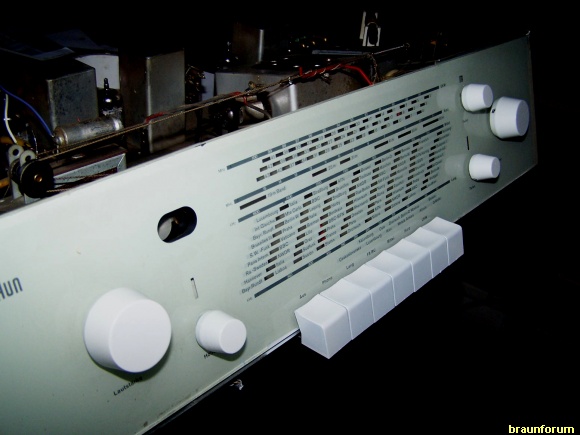

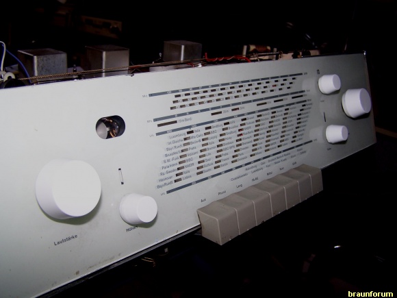

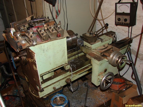

So bin ganz stolz, habe mir am letzten Wochenende das Drehen beigebracht, um die verlorenen Drehknöpfe des HM1 nachzubauen. Habe nur einen Knopf vergurkt, konnte aber vorher schon ein wenig Drechseln.
Anbei die neuen Knöpfe, habe sie bewußt weiß gespritzt so wie beim MM-4, muß deshalb die Tasten noch spritzen, sieht edler aus!
Hier das Chassis (RC 61 und die Drehbank):
Alle Knöpfe sind VollMaterial und haben InnensechskantMadenschrauben.
Gruß Thomas
Thomas aus Hamburg

herzlichen Glückwunsch zu dem tollen Ergebnis Deiner gelungenen ersten Drehkünste. Sieht wirklich gut aus! Welches Material hast Du verwendet? War die ursprüngliche Farbe der Knöpfe ebenso grau wie die der Tasten, oder sind diese nachgedunkelt?
Wäre schön, wenn Du uns über die Restauration Deines HM1 weiter berichten(+belichten) würdest.

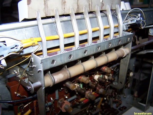

#5 Beitrag von Thomas aus F. » 16.10.2011, 08:13
Habe zwischen die Tasten kleine Pappstreifen geklemmt und mit Lidl Heizkörperfarbe glänzend gespritzt. Jetzt passt es farblich gut, siehe Bild:Bild

#7 Beitrag von Thomas aus F. » 16.10.2011, 09:01
Du hast recht, sind die Tasten runtergedrückt sieht man auf den Seitenflächen die andere Farbe.
Mal sehen, ob ich die Taste mit dem angegossenen Hebel rausbekomme. (lange Achse für alle Hebel)
Die Farbschicht sollte dann sehr dünn sein, sonst klemmen oder verschrammen sie.

#8 Beitrag von Uli » 16.10.2011, 09:25
Wenn Su das Ende (vorsichtig) leicht aufbiegst, könntest Du die Achse vielleicht ziehen um die Tasten einzeln zu bearbeiten.
Wenn Du die Tasten dann raus hast, schmirgele sie leicht an (ca.0,1-0,2mm).
Vorteil: Du könntest 2K Lack (wird sehr hart nach der Troknung) verwenden und die Lackschicht in der Stärke (wie Du vorher das Material an den Seiten abgetragen hättest) aufbringen.
Danach bekommst Du auch keine Schleifspuren (von den Nachbartasten) und hast einen wirklich originalen Eindruck.
Vorteil 2: Der 2K Lack vergilbt nach Jahren nicht, was bei Heizkörperfarbe manchmal der Fall sein könnte!

#9 Beitrag von Thomas aus F. » 16.10.2011, 09:39
Nee geht doch nicht, die vorn plattgedrückte Achse geht so nicht durch die anderen Hebellager, die letzte UKW Taste ist mit der Achse verbunden.
man könnte höchstens die gesamte Tastatur vom Chassis abschrauben, ist aber wie Motorausbau!

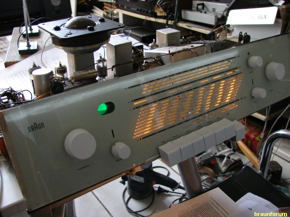

Fortsetzung jetzt sind einige Röhren gewechselt
#10 Beitrag von Thomas aus F. » 18.11.2011, 14:31
Endstufensockel gewechselt und neu verdrahtet, war weggeschmort, das magische Auge ersetzt! Aber es leuchtet jetzt und funktioniert!
Gruß Thomas

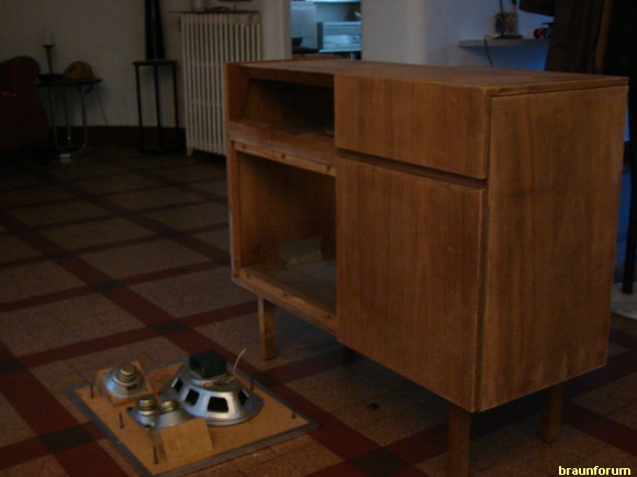

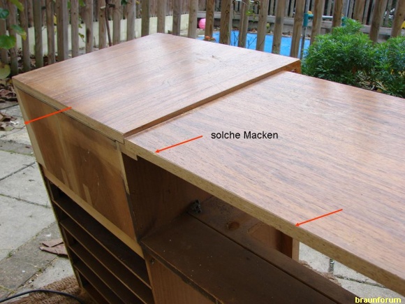

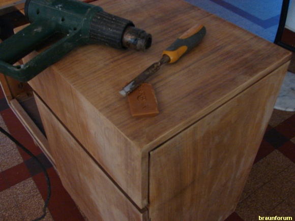

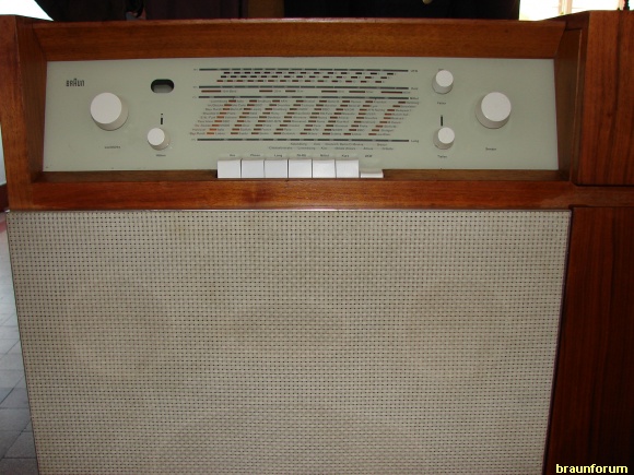

#11 Beitrag von Thomas aus F. » 26.11.2011, 11:47
Habe jetzt die hintere Kante mit der Bandschleifmaschine um 3mm weggeschliffen, vorher mit Klebeband markiert, es waren zu viele Macken drin, der mittlere Pfeil zeigt es noch. Man kann jetzt noch mit einem Schleifklotz die Kante brechen, da gewinnt man noch fast einen Milimeter.
Thomas aus Hamburg
Thomas aus F.
Beiträge: 411
Wohnort: Hamburg
Gehäusebehandlung/Schallwand
#12 Beitrag von Thomas aus F. » 27.11.2011, 09:50
Habe das ganze furnierte Gehäuse mit einem Bo-Dreiecksschleifer 120er Körnung abgeschliffen. Also die gesamte Oberfläche ist matt, damit sie das flüssige Wachs (Johnson) gut aufsaugen kann.
Die Schallwand hatte ich ohne Lautsprecher mit einer Lösung aus Reinigungschlor ( Eau de Javel) und Wasser homogen eingesprüht, damit der Bespannstoff wieder leuchtet. Das Neubespannen würde ich hier nicht raten, a) ist dies ein sehr geometrischer Stoff, nicht mehr zu bekommen, und b) ist er sehr gut aufgeklebt.
Das klare saubere Design von Prof. Hirche benötigt gerade diesen Stoff!

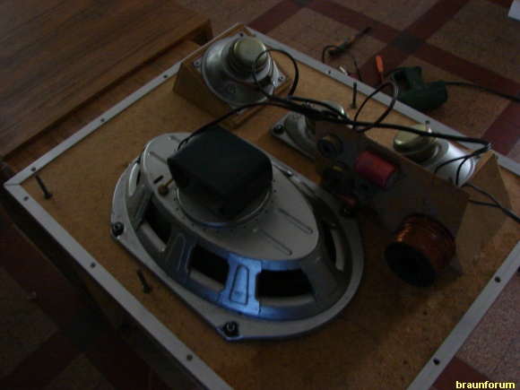

also Nächstes werde ich eine BRAUN Dreiwegweiche aus einer Box suchen und diese einbauen, da die Orginalweiche nur aus Kondensatoren (6dB Übergang) bestand.
Thomas aus Hamburg
Thomas aus F.
Beiträge: 411
Wohnort: Hamburg

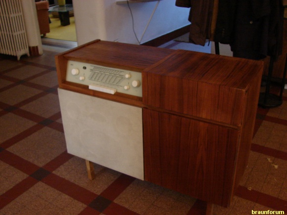

Nochmal mit Möbelwachs an die Ecken
#13 Beitrag von Thomas aus F. » 27.11.2011, 11:43
Hier die vordere Ecke war weg, habe das Möbelwachs und die Ecke mit dem Föhn warm gemacht und mit dem Stechbeitel verspachtelt, anschließend glattgezogen und nochmal verschliffen
Thomas aus Hamburg
#14 Beitrag von v/d/b » 27.11.2011, 12:26
das ist ja im wahrsten Sinne des Wortes ein Großprojekt :D
Aber das hat natürlich was. Vor allem, weil hier der Universalhandwerker gefordert ist.
Viele Grüße und weiterhin viel Erfolg!
Thomas aus F.
Beiträge: 411
Wohnort: Hamburg

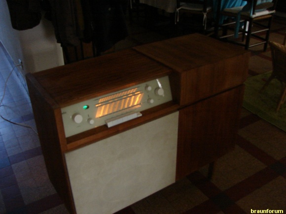

so hier schon 80% fertig

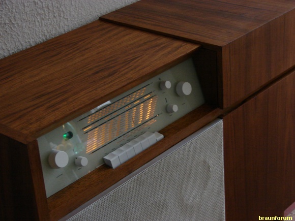

#15 Beitrag von Thomas aus F. » 27.11.2011, 15:10
Hier mit "dicker Weiche" werde vielleicht anderen Mitteltöner einbauen, Wirkunsgrad ist super, obwohl nicht-Gegentakt, spendiere vielleicht noch eine Gegentaktendstufe??
Das Furnier muß noch mehrmals eingerieben werden!
Hier jetzt mit Funktion:
Hier der Beweis, dass es funktioniert (das Video ist nicht so optimal!! nächstes Mal wird's besser!):
http://dl.dropbox.com/u/3827786/MOV00135.avi
Thomas aus Hamburg

Thomas aus F.
Beiträge: 411
Wohnort: Hamburg
#17 Beitrag von Thomas aus F. » 27.11.2011, 19:50
danke Dir!
Thomas aus Hamburg

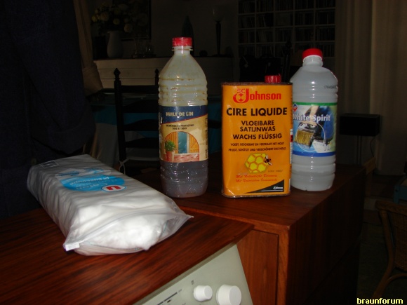

#18 Beitrag von abig » 27.11.2011, 21:01
habe gerade wegen ähnlicher funierten schränken mit einem schreiner / restaurator gesprochen. :D
holz ist ja nicht so mein ding...
aber was ich als tip bekommen habe ist wirklich interessant :
um das gebrauchte funier dauerhaft aufzufrischen nimmt er-
bienenwachs ( aber original vom imker )
kocht das bienenwachs mit terpentin auf und trägt diese mischung
satt mit überschuss auf die gealterten funiere auf. danach wird poliert
und überschuss abgetragen. :idea:
wenn bedarf an infos da ist, frage ich gerne nach der mischung und der genauen
arbeitsweise !

#20 Beitrag von Thomas aus F. » 27.11.2011, 21:24
Danke, In meinem Wachs ist auch Bienenwachs ich kann es ja auch mit Terpentin aufkochen, mit was poliert er es? mit Baumwolle? Ich nehme zZt, Autopolierwatte.
Danke für den Tipp!

Thomas aus F.
Beiträge: 411
Wohnort: Hamburg
Holz ist doch ganz gut geworden?
#22 Beitrag von Thomas aus F. » 28.11.2011, 12:35
Habe also nach Oliver's Tipp das Wachs mit Terpentin angekocht und etwas Leinenöl dazugetan und 2x heiß aufgepinselt, dann 2-3 Std. gewartet, jetzt sieht es so aus, ist doch fast wie neu oder?
Also herzlichen Dank nochmal für Eure Mithilfe!
Gruß Thomas
Thomas aus Hamburg

#25 Beitrag von Thomas aus F. » 29.11.2011, 09:53
Das Furnier könnte Rüster sein, das Möbel stand über 30 Jahre im Keller, gottseidank war der Keller nicht feucht. Ich habe das Furnier (darunter ist natürlich 13mm Spanplatte) mit einem Dreicksschleifer, erst 120 dann 240 abgeschliffen bis die gesamte Oberfläche fleckenlos matt war, Scheibenschleifer ist zu brutal. Dann habe ich gemäß Olivers Tischler ca 50% Möbelwachs von Johnson (leider nur 1% Bienenwachs), 25% Terpentin und 25% Leinöl (meine Mischung) in einem Stiehltöpfchen heiß gemacht bis Blasen aufstiegen. Dann habe ich mit einem Pinsel das heiße Wachs aufgetragen, in kleinen Schüben damit immer heißes Wachs auf das Holz kam, damit es in die Poren fließt, habe dann jeweils 1 Std. gewartet, da das Holz die Mischung aufgesaugt hat. Das habe ich ca 3 Mal wiederholt, bis das Wachs nicht mehr aufgenommen wurde und auf der Oberfläche stehen blieb, habe mit Autopolierwatte diesen Überschuß verteilt, in dem Sinne nicht poliert. Das leuchtende Erscheinungsbild blieb bestehen, 5Std. später war es trocken, und eine meiner Katzen sprang drauf und ließ sich nicht mehr vertreiben, allerdings lief das Röhrenradio und wärmte die Oberfläche. Dadurch daß es sich um dünnes Furnier handelt kann es beim Schleifen passieren, daß mal an Kanten die helle Spanplatte durchkommt, das habe ich dann mit dunkelbraunen Wachsmalstiften meiner Enkelkinder eingefärbt, indem ich die ganze Kante überstrichen habe.
Die Bezeichnung auf den Produkten ist natürlich in Französisch da Thomas aus F.!
Viel Spaß an einem solchen Projekt!
