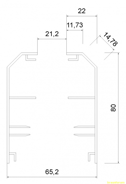

Hier als kleine Hilfe zum Bau von Gehäusen ein Aluprofil der Firma Küberit, aus denen man eventuell Teile der Atelier 2.0 Gehäuse bauen könnte.

#49 Beitrag von v/d/b » 12.08.2011, 22:32
Hi Tim-35,
ich habe kein Atelier Gerät mehr hier.
Kannst Du mir mal die lichte Höhe im Gehäuseinneren nennen, dann schaue ich mal wegen des Trafos.
Gingen eventuell auch zwei? Das wäre vermutlich einfacher.

#50 Beitrag von tim-35 » 12.08.2011, 22:44
Hi
Profilhersteller ist wie geschrieben Firma KÜBERIT
Web: www.kueberit.com
ist ein Fussleistenprofil und im Netz unverschämt teuer.
Versuche das Profil über einen Malermeister im Großhandel zu besorgen.

Hallo P1i
Danke für das schnelle Angebot.
Innenmaß im Ateliergehäuse ist 50 bis absolutes max 55mm.
Rinkernflachtrafos mit grosser Leistung gibts als Normteile leider nur mit 12V soweit ich weiss.
Gruß Tim
